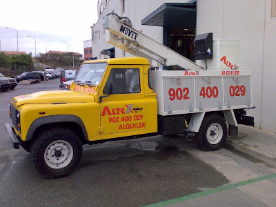

Verojen kiertohan tuossa tietenkin pääasiassa on mielessä, mutta lähinnä vain siksi että täällä etelämmässä tuntuu olevan noita LR:n alustalle kasattuja erikoisautoja jonkin verran myynnissä, eikä käytetyn kaluston hinnatkaan ole kovin korkeat..
Esimerkkinä vaikkapa paikallisen Autoliiton hinauskalusto on täysin LR:n alustalle kasattua, tarkoittaen siis dolly-malliset, ja poislukien lavettiautot. Ongelmahan tulee, mikäli Suomen vaatimukset k-a määritysten suhteen eivät täyty, vaikka auto olisi ollut toisaalla EUConfusedsa työvälineenä/kuorma-autona/huolto-autona tms.
Alla kuva yhdestä esimerkistä (ei hinauskalustoa, mutta työväline siltikin). Tuollaisen alustoja on tosiaan jonkin verran käytettynä myynnissä, sekä ilman että nosturin/lavan kanssa. Varsinkin ilman lavaa olevat mallit kiinnostaisivat mikäli painorajat täyttyisivät Suomeen tuotaessa. Tuosta kuvan yksilöstä en voi varmasti sanoa onko 110" vai 130" - mutta muistelisin paikanpäällä vertailua tehdessäni että olisi ollut isomman mallin oloinen..
