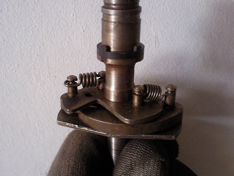

SD1Confusedsä siis tutkailin sytysennakkoa, ja alipainekellon letku irrotettuna ennakko kasvaa arvioiden n. 10-15 astetta, kun koneelle antaa kierroksia yli 4000. Alipaineletku kiinni ennakko kasvaa kyllä ehkä tuplaten tuosta, joten alipainekello lie kunnossa.
Mekaanista ennakkoa pitäisi olla ymmärtääkseni maksimissaan 20-24 astetta, joten karkeastikin arvioiden 9-14 astetta jää jonnekin unholaan. Tällä luulisi olevan jo vaikutusta siihen, että kone on tuntunut tuolla maksimikierroksilla vähän puhdittomalta.
Onkos jakajan rakenne sellainen, että se kannattaisi availla, putsailla ja voidella vaikka jollain kevyellä vaseliinilla? Tai onko se ylipäätään huollettavissa, vai pitäisikö suosiolla tilata uusi?
Hui! Kurkkasin uuden jakajan hinnan, joten lähden kunnostamaan :lol:
Äh, tämä nyt menee puhumiseksi jakajan kunnostamisesta, mutta ilmeisesti vika huonoon ennakkoon löytyi.
[Image: jakajan_jouset.jpg]
Toinen jousista on ihan kuoleentunut ja toinenkin näyttää vaihdetulta. Tuolla varmaan irronnee ensin muutama aste löysiä jo tyhjäkäyntikierroksilla, eikä sitten enää isommalla jengalla riitä säätövaraa.

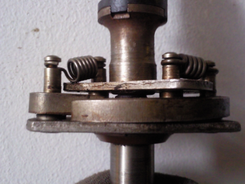

[Image: jakajan_paino.jpg]
Lisäksi nuo painot molemmat olivat aikas löysänä ja makasivat tuota pohjaa vasten. Näitten varmaan pitäisi olla vähän jämptimmin paikallaan?
Kunnostusvinkkejä otetaan vastaan Smile
Joo, tuo perusennakon lisääminen kävi myös mielessä, mutta ois tuo tietty hyvä saada kuntoon, että koko tehoalue olis paremmassa kuosissa.
Mites, onko tuo painojen akseleiden väljyys iso ongelma? Luulisi vaikuttavan lähinnä siten, että reagoivat vähän hitaammin.
Löytyiskö Ameriikanhapatuksien puolelta sopivia, niissähän pelataan yleisesti erilaisten vieterien kanssa?
Milläs sitten valitsen oikeat...
