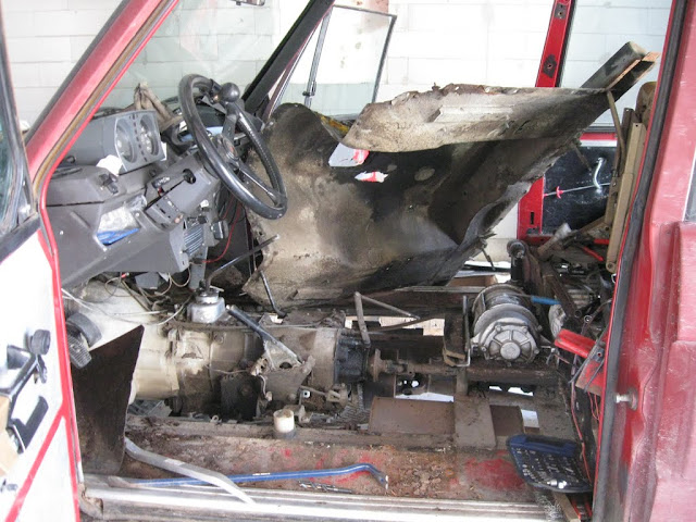

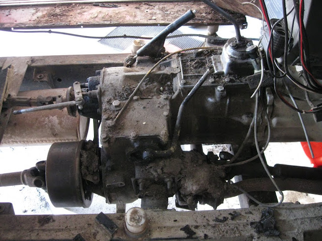

Eikö Rangessa pääse jakolaatikon yläosaan käsiksi yläkautta, niin kuin esim. Defessä?
Kun joudut lattioita purkamaan kuitenkin takapalkin vaihdon vuoksi.
Hiukan huonosti kun Range ei ole semmoinen legopalikkasarja Smile
Onhan Rangen lattiassa luukku :lol:
[Image: IMG_2612.JPG]
[Image: IMG_2620.JPG]
Lainasin kuvia salaa Jyrki Jiiltä :wink:
Vanhemmissa nelivaihteisissa on, mutta uudemmissa ei ...
Ja ilmeisesti uudemmissa on myös huohotin toisessa päässä tuota jakolaatikkoa, kun omassani huohotin on etuosassa tuota yläkantta.
