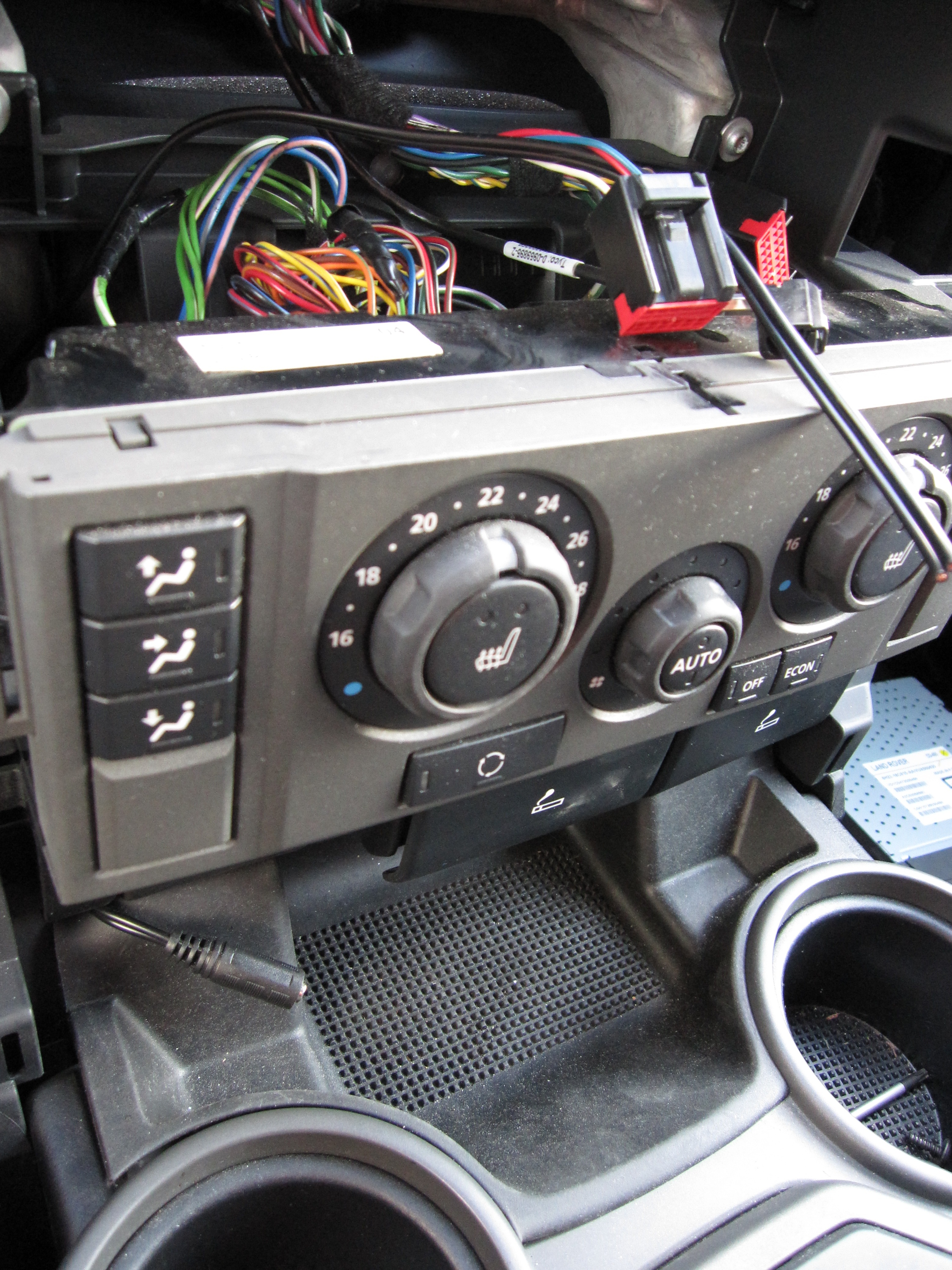

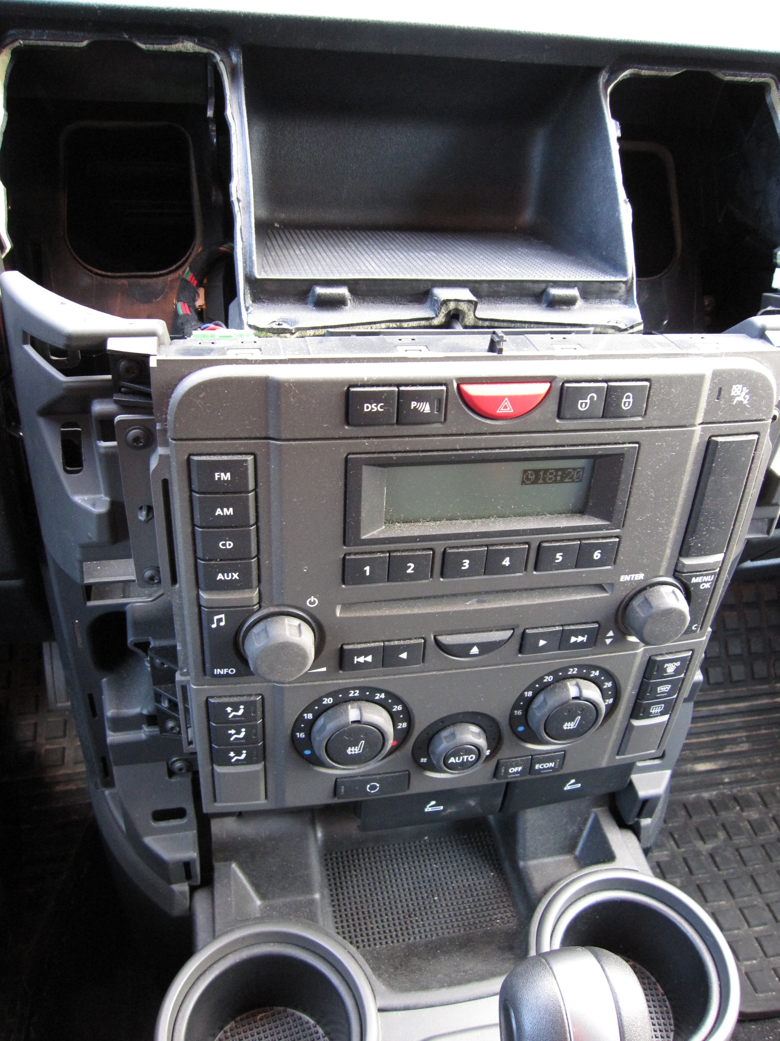

Etupaneeli lähtee todelläkin nätisti irti, alapäästä aloittamalla.
http://www.janipartanen.com/Disco3/etupaneli_pois.JPG
Etupanelin kun on ottanut pois niin kannattaa siirtää sivuun kokonaan hätävilkkukatkaisimen paneeli, niin saa enempi työskentelytilaa. Mankka ja panelit on kiinni torxeilla, mitkä näkyy edellissä kuvassa.

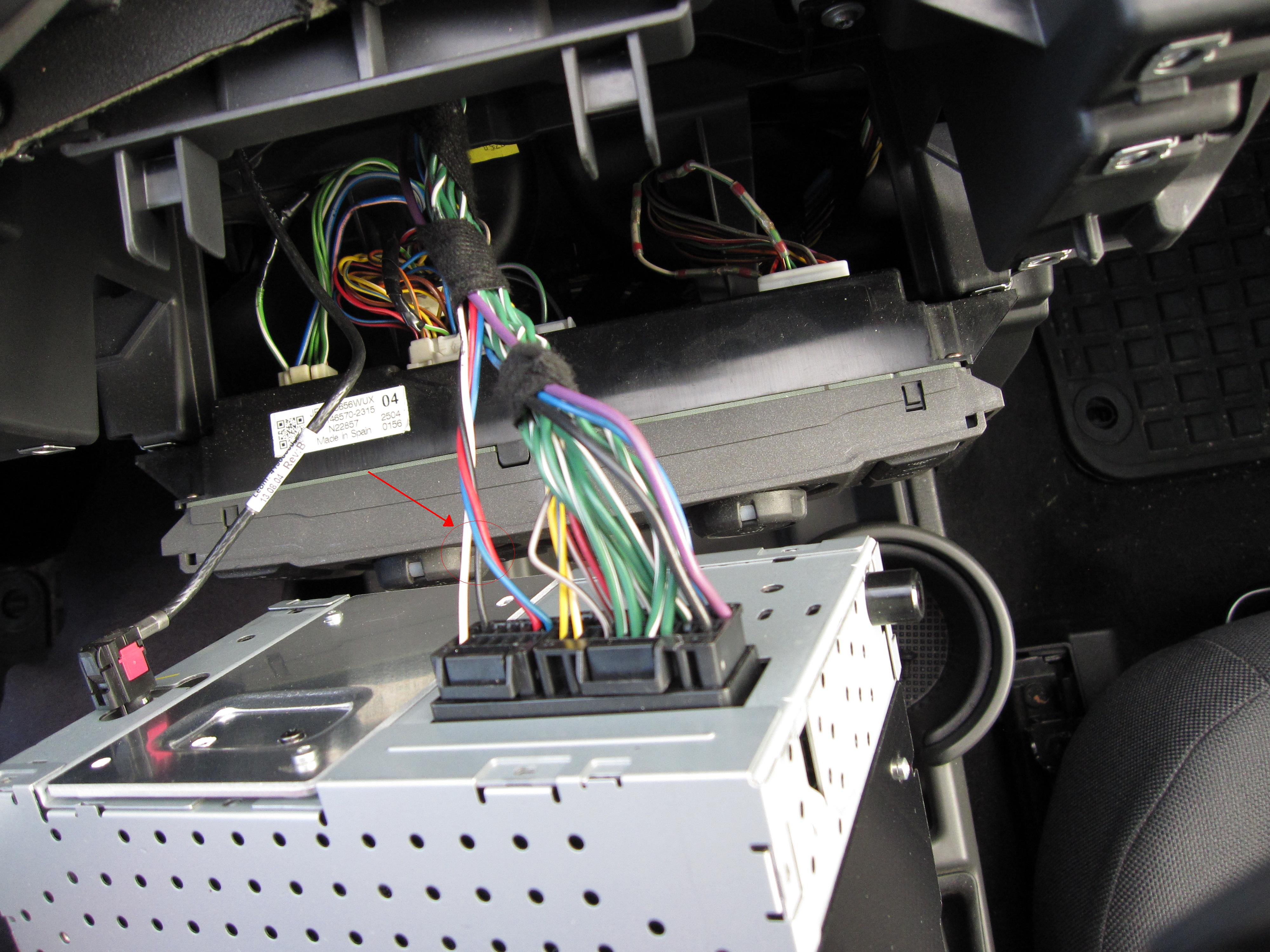

Mankka sivuun ja piuhoihin käsiksi. Meitä kiinnostaa piuhanippi, missä on musta, sininen ja punainen piuha.
http://www.janipartanen.com/Disco3/piuhat.JPG
Sitten vaan liittimet irti mankasta ja mankka sivuun lattialle. Piuha MP -soittimelle kannattaa pujottaa tässä vaiheessa. Itse valitsin paikaksi tuon keskikonsolin kotelon. Reikiä ei tarvitse porata, vain pujottaa piuha paikoilleen.
http://www.janipartanen.com/Disco3/piuhat_1.JPG
Sitten vaan tinailemaan piuhoja paikoilleen. Musta maihin, punainen toiselle kanavalle ja sininen toiselle. Tinaa, kolvia ja kutistesukkaa kannattaa käyttää, niin liitoksesta tulee kestävä ja piuhojen päät ei pääse tökkimään muihin sähkölaitteisiin niin herkällä. Vielä kun kietaisee koko komeuden päälle sähkömiehenteippiä niin ei helpolla pääse irtoamaan juotokset ja kutistesukat. Sama piuhojen päättäminen kannattaa tehdä piuhasarjan päähän jääville piuhoille, eli kutistesukkaa päälle ja katkaistut piuhat vielä kun kietaisee sähkösarjaan kiinni niin ei nekään pääse tökkimään vääriin paikkoihin ja aiheuttamaan ikäviä sähkövikoja.

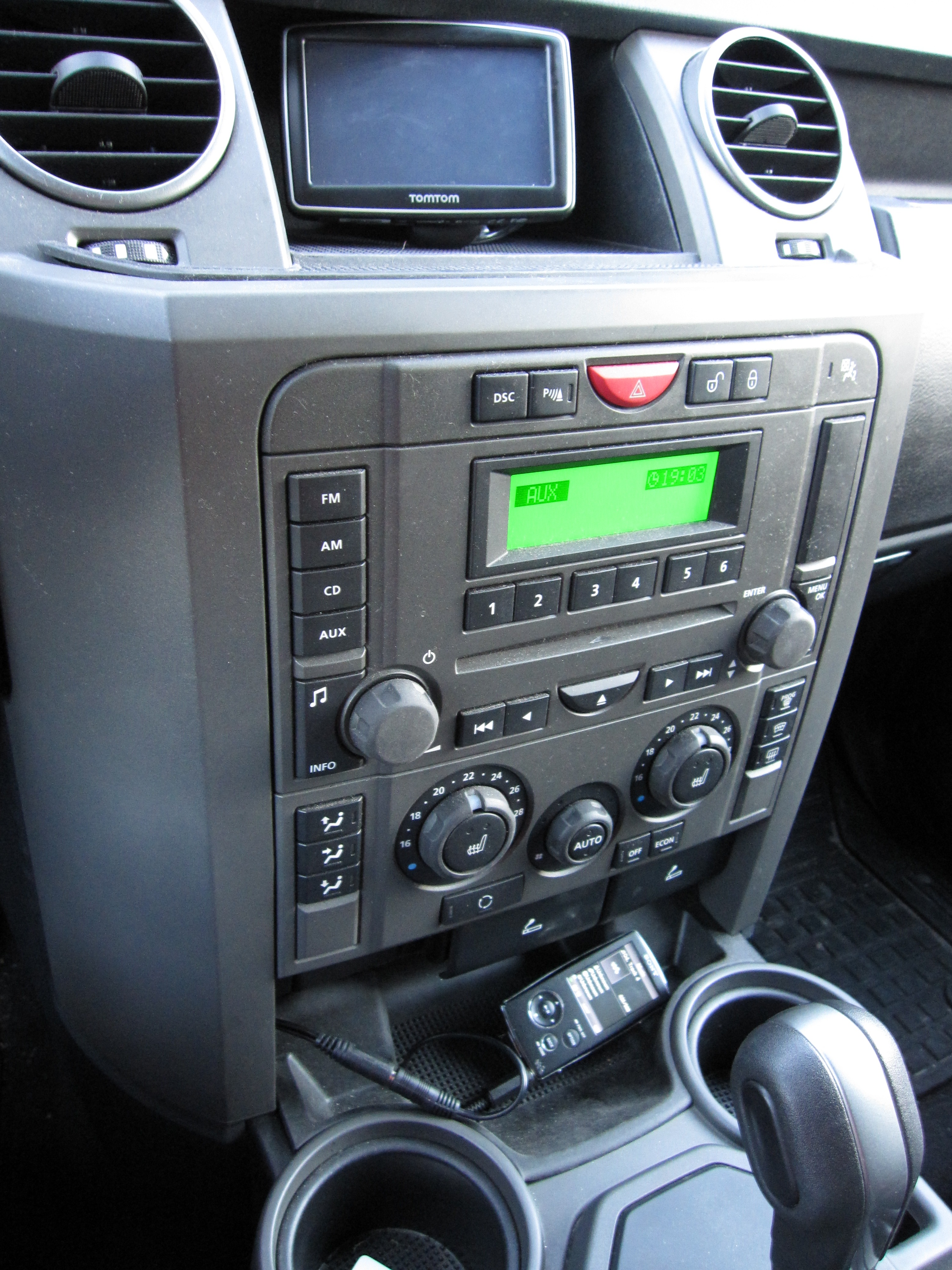

Sitten vaan koko komeus käännetyssä järjestyksessä paikoilleen ja musiikkia kuuntelemaan Smile
http://www.janipartanen.com/Disco3/valmis.JPG
