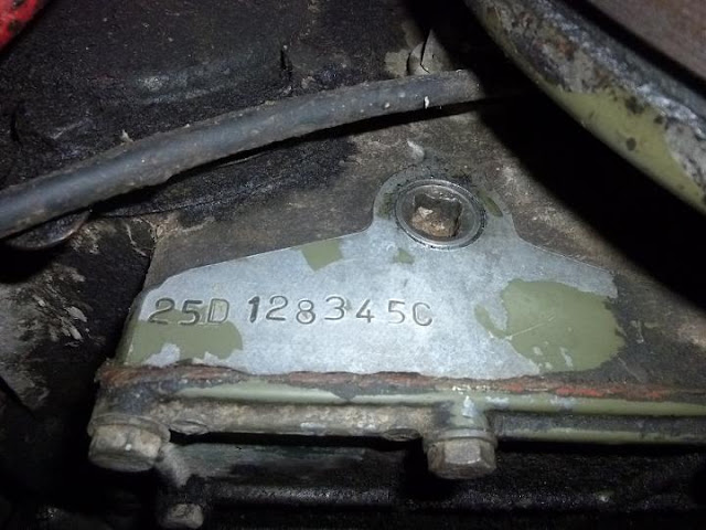

Jakolaatikko oli helppo nakki:
[Image: jakolaatikko.JPG]

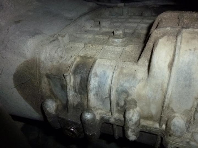

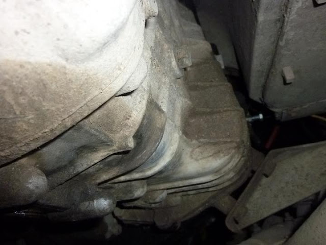

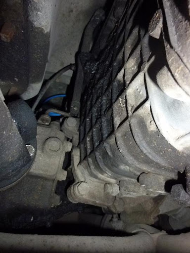

Mutta vaihdelaatikosta ei numeroa löytynyt millään:
[Image: vaihdelaatikko1.JPG]
[Image: vaihdelaatikko3.JPG]
[Image: vaihdelaatikko2.JPG]
Internetistä ja korjaamomanuaaleista löytyi vaikka kuinka paljon hyviä ohjeita, miten löytää LT77-laatikon valmistusnumero, mutta mikään niistä ei sopinut tähän tapaukseen.
Mitäs nyt keksitään?
- p
Ikävä kyllä minä en nyt heti muista, minkä merkkinen/mallinen/vuotinen auto sinulla on :?:
No voi perä!
Nyt kävikin ilmeiseksi että laatikko on LT85 split case. (Mistähän olin keksinyt tuon LT77:n?)
Ja valmistusnumeron pitäisi löytyä laatikon päältä, kepin takaa. Sieltäkin kyllä eilen zuumailin, mutta ei ole ihan helpoimpia paikkoja ihmetellä. Tänään ehkä entistä kovemmalla tarmolla ja peilin kanssa.
Edit:
Tämän mukaan numero löytyy kepin takaa, mutta kuva puuttuu. (Front loading casesta puolestaan sanotaan: Stamped on the right hand side of the front bearing plate.)
Tämän mukaan kepin edestä, mutta filmissä esiintyy front loading case. Se ei kuitenkaan näytä käyvän ihan yksiin ylläolevan kanssa.
Ota näistä nyt selvä.
Edit2:
Ja jos vielä jatketaan yksinajattelua niin LT85 jaetulla kotelolla on aina 22C, joten asia on tältä osin selvitetty.
