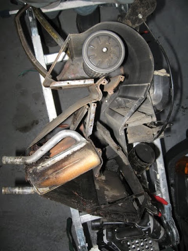

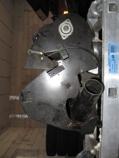

Lämmityslaite (-80) katsottuna "kuskin jalkatilasta" päin:
[Image: IMG_2703.JPG]
Kuvan kellertävä osa on kyseinen kenno:
[Image: IMG_2706.JPG]

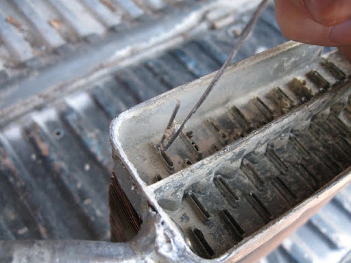

Ja kennon pääty avattuna:
[Image: IMG_2726.JPG]
Jos tällainen tapaus kuin minulla oli, niin tuo väliseinä on irronnut päädyn tinauksesta ja vesi virtaa sen yli tavallaan tuloputkesta paluuputkee, käymättä juurikaan itse kennolla. Osa varmaankin kiertää kennonkin läpi, niin tulee kuiten jonkun verran lämmintä.
