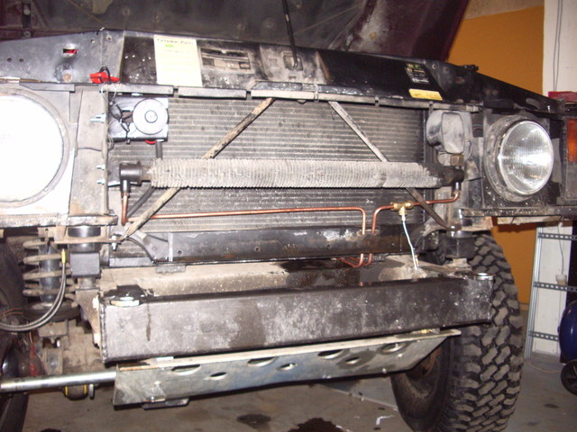

Itse tein ihan perus 8mm vesijohtokupariputkesta.
Tähän tyyliin:
[Image: IMGP1762.sized.jpg]
Olishan tuon vielä hieman ylemmäskin saanut laitettua, mutta tuli laitettua tuohon. Samalla siirsin sitä hieman sisemmäs joten siksi putket tulee tuon poikkipalkin läpi.
Vanhat kumiputket pätkin oikean kokoisiksi ja painoin letkut putkien päälle. Painettahan tuolla ei juurikaan ole ja hyvin on pysyneet letkut paikallaan. Varmistukseksi tosin tein jarruputkityökalulla kumpaankin putkeen pienen klunssin ettei letku pääse lipsahtaan pois paikaltaan.
Tuossa on muistaakseni myös tuet putkille, mutta niistä ei ole kuvaa.
