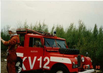

Sähkopostilaatikkoon tuli selleainen viesti:
Moi! Karviasta. Minulla on muutamia tietoja EZ - 54 L-R olen ollut Karvian VPKConfusedsa vuodesta 1964 lähtien. Auto on toimitettu 1957 uutena, autossa oli 180 l vesisäiliö joka poistettiin v. 1962 Letkukelaa
autossa ei ollut uutena, mutta omatekoinen kela siihen asennettiin 1967 siinä oli 76 mm letkua 12 kpl, kela poistettiin autosta 1971 ei ollut kovin toimiva ratkaisu. Perävaunu autoon tehtiin 1962 vaunussa
oli moottoriruisku ESA 20 ja letkua, maastopalokalustoa, lapioita, kuokkia, ämpäreitä, ym. Auto oli kunnan ainoa paloauto vuoteen 1966 saakka. Alustan väristä ei ole tietoa, auto on maalattu uudestaan
1976 Isompaa remonttia ei autoon ole tehty, kaksi vetoakselia taakse on vaihdettu. Auto oli palokunnan hälytyskäytössä vuoteen 1989 saakka lähinnä kesäaikana mm. maastopaloissa vesipaikalla säliöautojen tankkauksessa. Pumppu on ollut erittäin varmatoiminen, imuletkut ( punaiset ) 2 kpl oli auton nokalla jossa näkyy vielä kiinnitystelineiden reijät. Itse olen ajanut lantikkaa monella "keikalla"
perävaunun ollessa mukana nopeus ei ollut "päätähuimaava"! On hieno asia, että vanha palvelija on vielä hengissä, pakko tulla joskus katsomaan! Lähetän kuvia ja lisätietoja kun löytyy!
Terv. Tuomo
