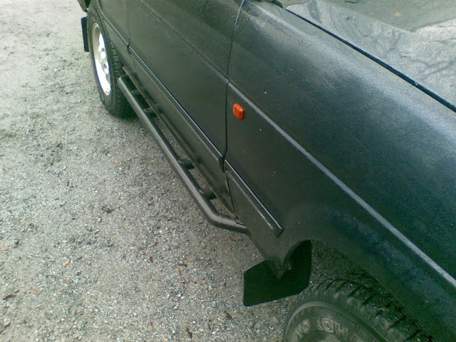

Tee itse neliöputkesta sopivan korkuiset palikat. Sellaiset tein edelliseen rankkuun. Helppoa ja halpaa :lol:
Edelliseen autoon hitsasin helmasuojan koriin ja tukeva tuli, mutta helmakotelokin tuli siinä samalla uusittua kokonaan vahvemmasta aineesta kuin alkuperäinen.
Nykyiseen rankkuun ajattelin laittaa vain runkoon kiinnitettävät helmasuojat.
Löytyy myös ylempänä olevan linkin takaa.
Kun omaan 1-discoon aloin hommamaan helmasuojaa niin aikani auton alla tuumaillen päättelin että runkoon kiinnittyvät voivat olla ongelmallisia. Juuri noista syistä jotka setä tuossa ylempänä jo totesikin .. tulevat liian alas. Kun alkuperäiset muovisuojat poistin niin helmat yllätysyllätys olivat vielä oikeinkin hyvässä kunnossa. Toisella puolella vaan yksi "pikku" reikä.
Päätin tehdä omatekoiset pulteilla kiinnitettävät versiot kun ei raaskinut alkaa rälläköimään tervettä peltiä. Kuvia ja kuvauksia voin laittaa jos jotain kiinnostaa .. Kiinnitys 9kpl 12mm pulteilla alkuperäisiin koteloihin + suojan ja helman pohjan välissä 20mm muovilatta jakamassa voimaa. Olen nostellut autoa koemielessä noista helmoista hallitunkilla ja onhan tuo runkokin noussut mukana Big Grin Pitää tehdä hitsatut palkkihelmat joskus myöhemmin kun alkaa auto lahota Smile

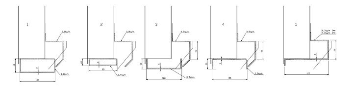

Pari reikää löytyi kynnyskotelosta ja ympäriltä, muoveja en vielä poistanut, joten sieltä voi löytyä lisää.
Mallailin hieman vakioprofiileja kuvatukseen, paitsi nro 5, joka täytyisi teettää. Hieno kynnyskoteloprofiili on "palo-ovi profiilia". Oikeanpuoleinen ohut viiva kuvaa muovilistaa, joten ulkonäkö säilyy aika vakiona. Itse tykästyin malliin 4.
http://lh6.ggpht.com/_geLmRE77zBU/SuEu4m...kynnys.jpg
2 profiilia voisi hitsata yhteen pöydällä, autossa alasauma olisi kiitollinen hitsattava riittävän ainevahvuuden, näkyväisyyden ja ei polta paljoa ylimääräistä (autosta). Yläreunan hitsauksen kanssa saisi olla tarkempana ellei kehtaisi niitata tms.

Omassa Discossa on korotus tehty yhdistämällä kaks jousilautasta toisiinsa kaks tuumaa leveällä lattaraudalla. Lattarauta ei kierrä koko jousilautasta vaan siinä on jätetty reijät mistä pääsee iskarin alapäähän kiinni. Tosin etupäästä korotus palat kierrätettiin jo Rabitin 110:iin ja tilalle tuli tuuman nostavat nailon kiekot jotka pultattiin jousilautasen ja akselin väliin.
kaldo Wrote:On todellakin helppoa, halpaa ja jopa nopeeta.
Ja mukavata Smile Mulla on tuolla tavalla korotettu Rangea molemmista päistä.

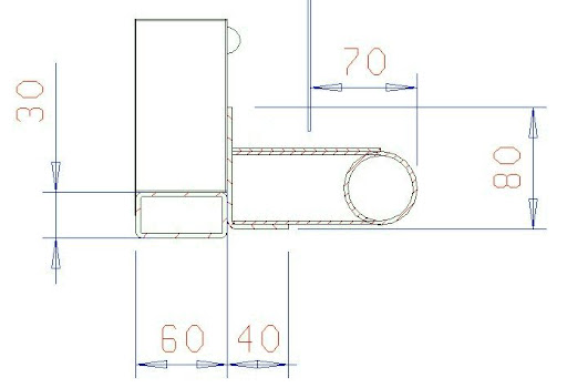

Mikä olisi arvon raadin mielestä passeli sliderin etäisyys ovesta? Onko kokemuksia? Mitta 70 kuvaa sitä kuvassa.

Nyt kun tuli muovit ja astinlaudat poistettua, tuli todettua edelliset suunnitelmat hieman liian korkeiksi, kun pääsi mittaamaan tarkemmin. Tässä mallissa olisi 60x30-3 putkipalkki ja 80x40-kantattu L-pelti hitsattu toisiinsa ja auton runkoon. Putket hitsattu L-peltiin ja putkien päälle voisi nykäistä vaikka turkkilevyä estämään kuran roiskumista..

Ahosensetä Wrote:Aika paljon sulla on noita osia tuossa poikkileikkauksessa. Mulla samassa kolme osaa.
No joo, riippuu kuinka laskee. Yksi alle, yksi sivulle ja putki niin siitä saa kolme. Tuo on leikattu putken tuen kohdalta ripa/varsi säännön vastaisesti, joten se hieman hämää.
Saisihan tuon kantattua aina yhdestä pellistäkin, mutta hinta ja kotikutoisuus ennen kaikkea. Tavoitteena on kuitenkin pystyä tunkkaamaan pyöreästä putkesta, joten putken halkaisija n.50mm ja pitää saada kunnolla hitsatttua johonkin kiinni.

No ei, kun RHS, L ja putki kaikki täysmittaiset. Tai kynnyskotelon mittaiset niin ei näytä etupään kaarevaan pellin alareunaan pahalta. L-rauta on yhtä pitkä RHS:n kanssa, jotta RHS ei taivu ja saan kynnyskotelon reiät piiloon.
Putken kannattimet olisi putken pätkiä. Kiven tai kannon pitäisi mahtua L-raudan pään ja putken alapinnan välistä, jossa on noin 50mm tilaa.

Näin varmasti tekee, tavoitteena suojata helmakoteloa ja koittaa ottaa RHS:llä iskut vastaan. En niinkään hae slaidausta vaan suojelusta..
Tetto Wrote:Mikä olisi arvon raadin mielestä passeli sliderin etäisyys ovesta? Onko kokemuksia?
Niin kauas kuin esteettisesti on vielä järkevää !

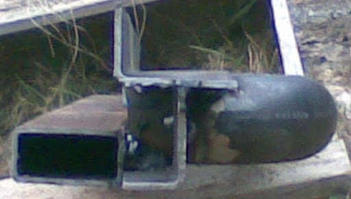

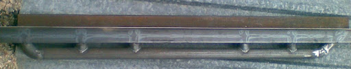

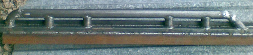

Verenkaivamista nenästä laittaa keskeneräisiä näytille, mutta muuten "valmiit", kunhan viimeistelee ja hitsaa autoon kiinni. Poikkileikkaus hieman muuttui alkuperäisestä ajatuksesta, mutta eiköhän näilläkin selviä. Kaikki 3mm ainevahvuutta. Riittävän epäselvät kännykkä kuvat...
Ensin ylhäältä päin:
[Image: kynnys_p%C3%A4%C3%A4lt%C3%A4.jpg]
Sitten alapuolelta:
[Image: kynnys_takaa.jpg]
Kuin myös päästä poikkileikkaus:
[Image: kynnys_profiili.jpg]
