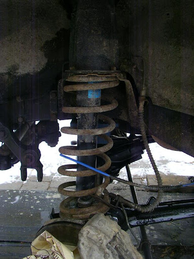

Olen vaihtamassa ykkösdiscon etuakselia perineen ja tukivarsineen Defender 110:een. Vähän oudoksuin, kun iskarit ja jouset tulivat noin vinoon. (Kuva kuskin puolelta)
[Image: akseli.JPG]
Kardaania paikalleen laittaessa totesin, ettei se ylety kiinni. Pari senttiä jää vajaaksi.
Onkohan vika nyt
a. Sopimaton akseli
b. Sopimattomat tulivarret
c. Tumpeloitu asennus
d. Voiman puute

Voisin tulla illalla ainakin vertailemaan kardaaneja. En kyllä ymmärrä, miksi kardaanit olisivat erilaiset. Mittanauhan kanssa vertaamalla tukivarret ja perät ovat mitoiltaan samat (tai ainakin samalla hehtaarilla).

Mut tukivarret pitäis olla defessä ja ykkös discossa sama. Kuten Antti sanoikin. Ellei se sun ole joku erokois military secret project.?

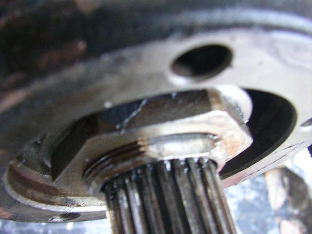

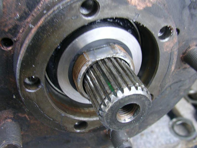

Tänään oli sitten kaikki loputkin osat tontilla ja asentamista vaille. Ja eikös mitä: Kun navan ulomman laakerin perään laittoi vastikään postilootaan kiikutetun kumihuulisen spacerin, joka kuuluu rasvavoideltuun napaan, niin sitten ei nysäakselin pituus riittänytkään enää kuin toiselle kahdesta navan kiristysmutterista.
[Image: Kumihuuli.JPG]
[Image: Ahdasta.JPG]
Napa oli alunperinkin kasattu ohuella spacerilla eli öljyvoidelluksi. Eli nysäakseli näyttäisi olevan mallia FTC57 eikä FRC8005.
Onko noilla mitään eroa käytännössä? Eli onko etua tai haittaa offroad-käytössä siitä että olkatapin kotelon öljy vaeltaa napaan (ja takaisin)?
- p
Poistettu, syytä voi miettiä
Mullahan on pitkälti sama kiesi kuin Jööranilla ?
Siis ex-mil spec 110, mun oman vm. -86 mikä Jööranin ?
No mun omassa takana salisbyrulla on navoissa noi kumitetut prikat,
edessä ei. Enkä tiedä että edellinen omistaja olisi niitä vaihtanut ?
Ahosensetä Wrote:Sullahan hybridi on Smile
Onko sulla sen akselin napa vai sun vanhan akselin napa? Nyt on jotain osia sotkettu jossain vaiheessa.
Voi hyvinkin olla, mutta napa ja nysäakseli tulivat molemmat Discosta. Jarrulevyt otin vanhasta, kun olivat paremmassa kunnossa. Samoin olkatapin rungot otin vanhasta.
Auton valmistusvuosi on 89. Etuakseli tosin oli kai jossain välissä vaihdettu, koska etutukivarsien korvakkeet olivat leveämmälle tukivarrelle.
Kyllä FTC57-nysäakselia näkyy olleen Discossa etuakselilla (http://www.lrseries.com/shop/product/lis...-ASSY.html).

Laitat discon olkatapin kotelon, sillä toimii. Eikö?
Kyllä sen pitäisi jo tuolla nykyisellä konfiguraatiolla toimia.
Olin vain fiksaantunut ajatukseen että tämä olisi / tästä pitäisi tehdä rasvavoideltu napa.
Näillä mennään.
