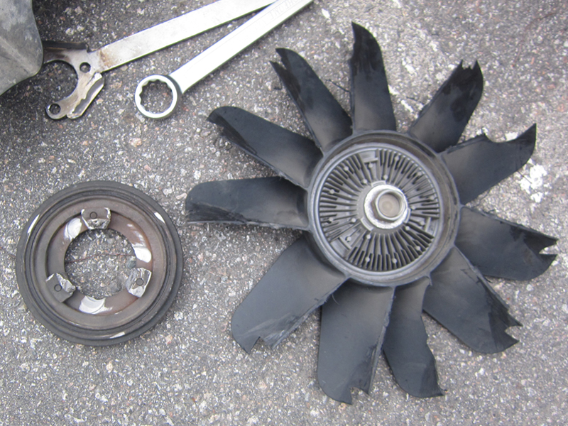

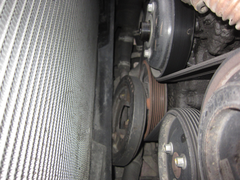

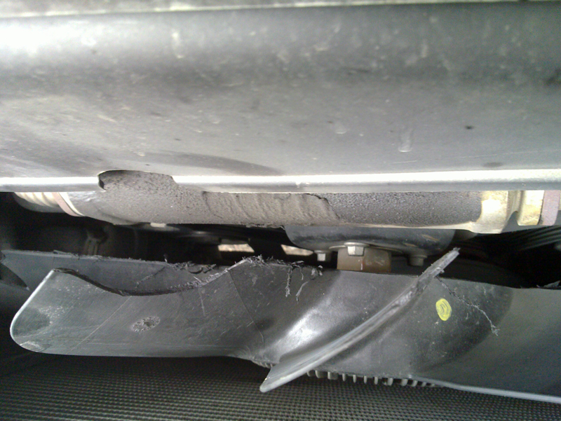

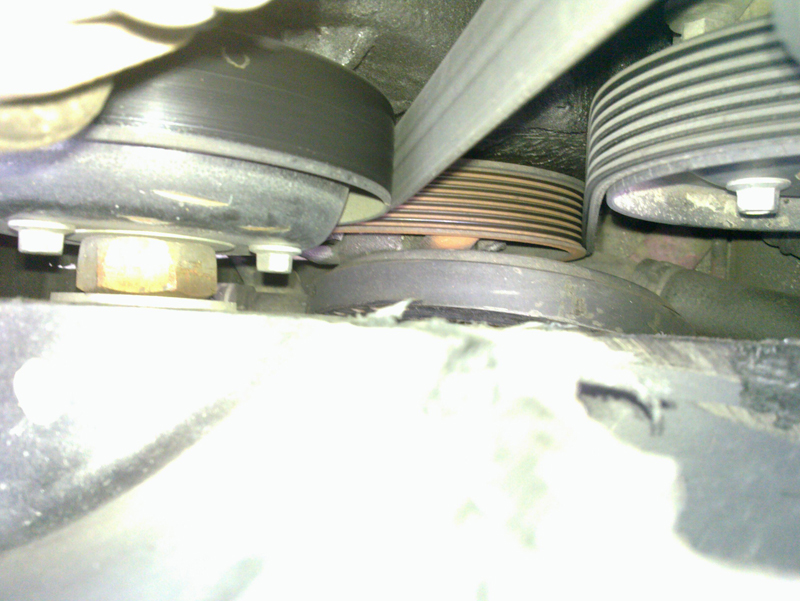

- JJ - 03-07-2011
Flekti otti hieman siipeensä...
[Image: 1.jpg]
[Image: 2.jpg]
[Image: 3.jpg]
[Image: 4.jpg][/code]
- Ahosensetä - 04-07-2011
- JJ - 04-07-2011
andlover Wrote:minikö tuo ihan normaalisti iän takia eli normikuluminen?
Kyllä se ihan "normaalisti" meni, jos tässä nyt mitään normaalia ylipäätään on.
ISbj0rnin liikkuva Rover-korjauspalvelu nappasi eilen flektin irti ja keräili irtokappaleet pohjalta ja nyt matka jatkuu taas kohti seuraavaa stopperia.
- AVRO - 04-07-2011
Onko tuo toinen limppu kampuran päästä??
- JJ - 04-07-2011
AVRO Wrote:Onko tuo toinen limppu kampuran päästä??
Kyllä, siitähän se. 'Vaimennin' (damper) vai mikä lieneekään.
