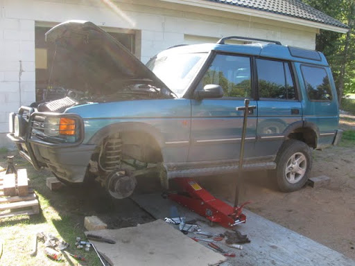

Ei oikeastaan tullut mitään korjattua, eikä ollut minun autokaan, vaan kaverin -98 D1.
Tavoitteena korottaa ajonautinnon tasoa, vähän ehkä lässähtäneen näköisestä:
[Image: IMG_5288.JPG]
Eka nurkka tehtynä:
[Image: IMG_5289.JPG]
[Image: IMG_5290.JPG]
[Image: IMG_5291.JPG]
[Image: IMG_5292.JPG]
Tavoite saavutettu:
[Image: IMG_5293.JPG]
