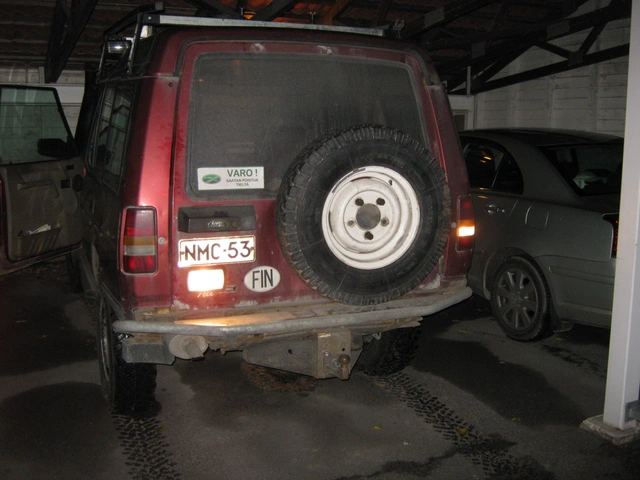

Lisäsin vähän valkoista valoa taakse, niin näkee Kumlingessa peruutella Smile
