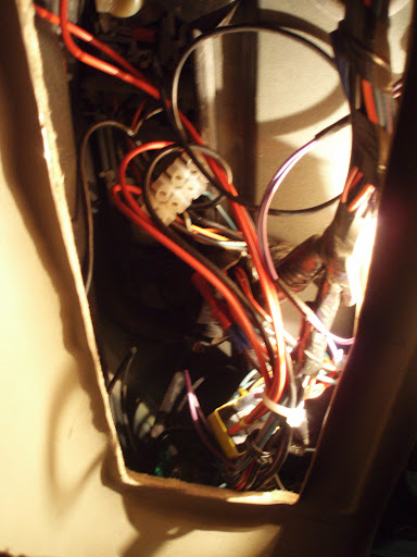

Kaitsu Wrote:.... mutta lämppäri(?) rupesi savuamaan ja joutuu vissiin purkamaan kojelaudan että näkee mikä siellä käryää ennen kuin palaa koko auto Confusedhock:
No niin, Rangen kojelautaa on nyt purettu sen verran, että kärynnyt paikkakin löytyi. Puhaltimen moottorin liitin (musta) on osittain sulanut.
Jossain vaiheessa alkuperäisiä piuhoja on katkaistu ja liitetty uusia jotka menevät jonkinlaiseen vastus/sokeripalakyhäelmään konehuoneen puolelle Confusedhock: Ei ihan näytä alkuperäisasennukselta minusta.
Täytyy laittaa kuvia ja kysymys raadille tonne Range ketjun alle... :?
EDIT: eli tällaisi viriasennuksia ilmeisesti löytyy ihan alunperin osasta autoja kun laitettu ilmastointi.

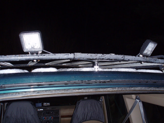

Lisäksi tuli väkästeltyä taakse työvalot. Mallia edulliset Puuilosta (15W, 19,90 tarjouskorista).
[Image: PB060335.JPG]
Kytkin ne releellä, ohjaus peruutusvaloista, eli pakilla ja ajovalot päällä syttyvät. Myöhemmin virittelen varmaan erillisen kytkimen. Kattoläpivienti tuli tehtyä niinikään Bilteman venetarvikeosalla (kansiliitin).
[Image: PB060333.JPG]
Mun mielestä tuli ihan riittävä valoteho tonne taakse. Keli vaan sateinen ja sumuinen > kuvasta tuli kehno.

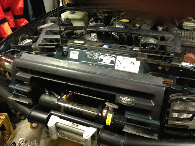

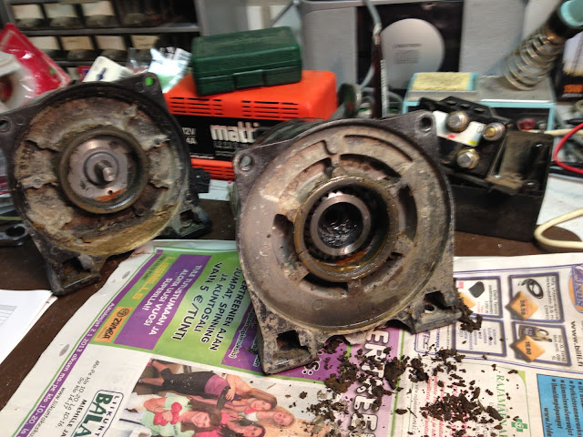

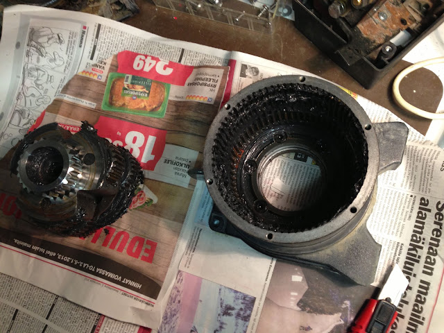

DISCOVERY - Kaitsu - 09-01-2013
Discosta tuli otettua hyvin palvellut 10000 Rock - vinssi irti huoltoa sekä puhdistusta varten ja tilalle tuli laitettua vähän käytetty Superwinch.
On "vain" ysitonninen, mutta pitäis kyllä riittää.
Ei toi Rock montaa kertaa käytetty ole, vasta pari vuotta vanha ja 6:lla safarilla käyny eikä montaa kertaa nypätty. Muita vissiin enemmän kuin omaa. Confusedhock:
Onhan se aika hidas kun tyhjänä kelaa, toi Superwinch on huomattavasti nopeampi.
Tältä näytti sisuskalut avattuna, ei kovin pahalta. Vettäkään ei ollut yhtään sisällä, mutta pieniä ruostejälkiä löytyi sekä mutaa, eikä tuosta rasvan laadusta osaa sanoa mitään...rattaat näyttivät hyviltä, näillä vinssauksilla pitäisikin olla. Pesu jossain välissä kun ehtii ja uudet laadukkaat rasvat sisään ennen kasausta.
[Image: IMG_0063.JPG]
[Image: IMG_0066.JPG]
[Image: IMG_0068.JPG]
Tässä sitten aiempi maski pois ja auton alkuperäinen jonka olin jemmannut. Dremelillä tuli vedettyä ylimääräiset pois ihan vain käsivaralla. Pissapojan edessä näkyy tunkin paikalla vinssin releboxi.
[Image: IMG_0085.JPG]

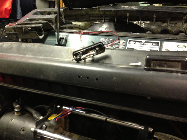

Tässä mallataan vinssivalolle paikkaa. Kytketty siten, että valo palaa kun vinssi käy. Valo on joku halpis rekkarivalo, oisko ollut Motonetistä.
[Image: IMG_0086.JPG]
Ja valmiina. Kaukosäädön liitin on maskissa. Sisälle vedetty toiset johdot ja siellä virta ja käyttökytkin. Niille tuli kyhättyä väliaikainen pidike/kiinnitys josta nyt ei ollut näköjään kuvaa otettuna.
[Image: IMG_0088.JPG]
Vielä meinasin hankkia järeän pääkytkimen tohon varmuuden vuoksi ja ehkä laittaa maskiin samanlaiset käyttökytkimet kuin Andyn Serieksessä.
