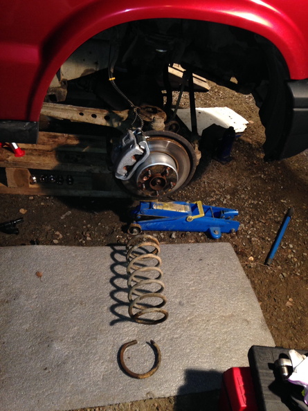

käytinpä Discoa katsastuksessa, muuten meni ihan hyvin, mutta hylky tuli, kun oikeanpuolen etujousi oli poikki Confusedhock:
tuommoista en osannut edes tutkia, kun noi kulkineet on viimesen 15v. olleet hydejousilla :mrgreen:
uudet on tilattu, toivottavasti kerkeää ennen jouluja. rikkinäisen purin jo pois, vajaa kierros alapäästä oli poikki.
[Image: IMG_0065-me.jpg]
Re: Discovery 2 TD5 hankittu, sitten kunnostamaan... - cxtb2 - 23-12-2015
saipas "ennen joulua" Discon kuntoon, vaihtui molemmat jouset samalla kertaa, kun uudet oli eri värikoodilla kuin vanhat, vaihtui samalla etuvakaajan puslatkin uusiin. 8) Big Grin

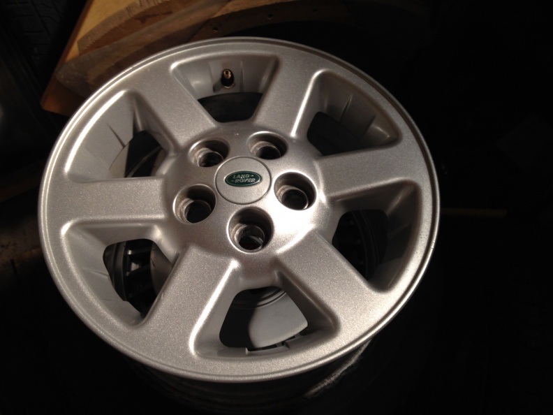

Pakkasten laskua odotellessa tehty sisähommia:
[Image: IMG_0183-me.jpg]
eli tuommoiset Disco2:n alkuperäiset vanteet löytyi edullisesti, ja pesty ja vahattu nyt valmiiksi, enään tartteisi ne kesäisemmät renkaat 8) :mrgreen:

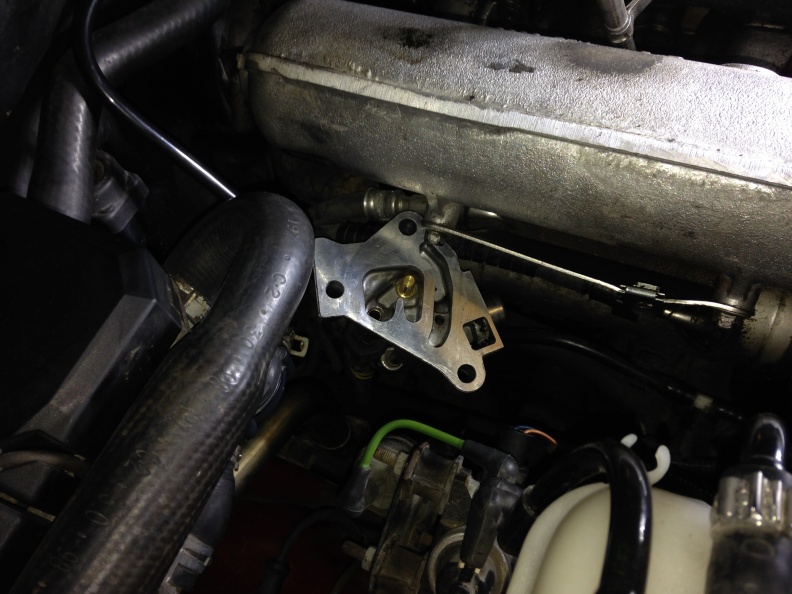

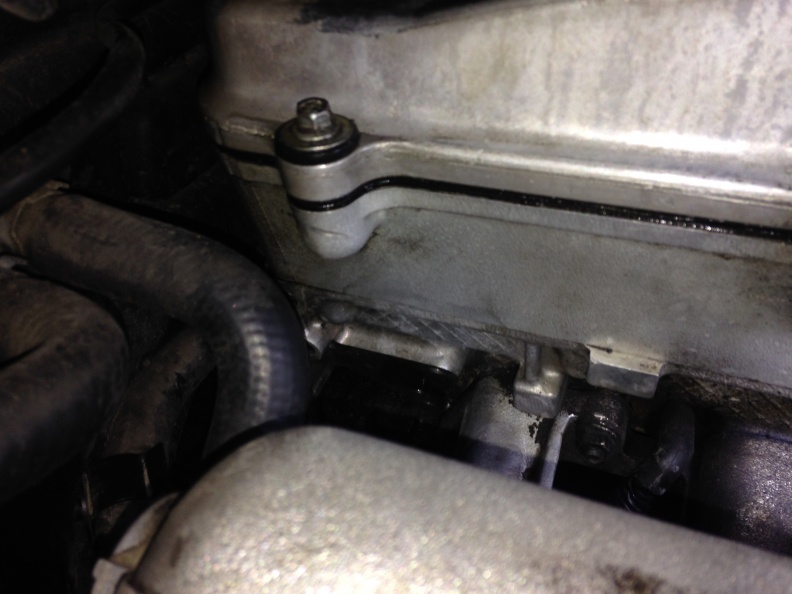

sain vaihdettua vuotavan polttoaineenpaineensäätimen, jossain tuolla se pitäisi olla:
[Image: IMG_0191-me.jpg]
tommonen sisältäpäin:
[Image: IMG_0190-me.jpg]
(ei tullutkaan kuvaa, miten itse painekello on tuossa mokkulassa...)

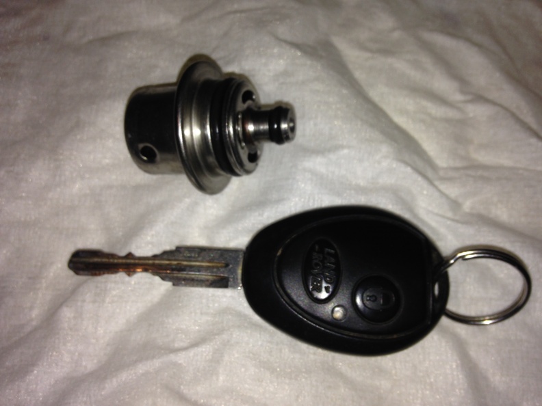

Tämmönen se itse vuotava kapine, sai ns. korjaussarjan, jossa tuli tuo säädin ja tiivistesarja:
[Image: IMG_0197-me.jpg]
