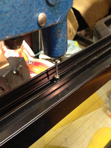

Tässäpä näitä takayläluukun vaihdosta kuvia. Löytyi sitten tuo tiivisteen kiinnityslistakin toisen Rankun sisältä kun tuli tutkittua vähän tarkemmin. Se oli kanssa uuden veroinen, tosin edellinen omistaja oli ilmeisesti jo mallaillut paikoilleen kun molemmissä päissä oli jo rei'ät.
[Image: IMG_0122.JPG]
Porasin pari reikää lisää ja pop-niiteillä kiinni karmiin. Niittipihdit ei mahtuneet listan rakoon, miljoonalaatikosta löytyi sopiva "holkki" väliin.
