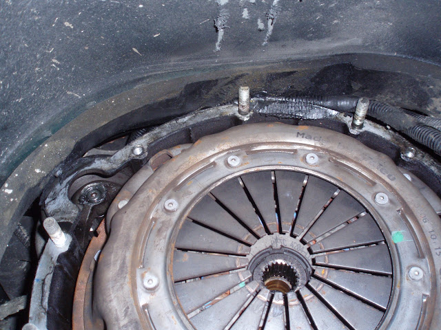

- Kaitsu - 11-06-2013
Do diin, tänään oltiin sitten pitkästä aikaa Discon kimpussa. Kaavelin pultit/mutterit irti ja sitten samat metkut tunkeilla kuin Rangen kanssa...oli hiukkasen vaikeampi kyllä saada toi R380 kammettua irti koneesta kuin Rangesta automaatti... :evil:
[Image: P6110350.JPG]
Ja epäilty vikahan se sieltä löytyi, porsinut haarukka (Edit: tää on tyyppivika):
[Image: P6110351.JPG]
Nyt vaan mietityttää että vaihtaisko vain ton haarukan (tilasin ja ostin HD mallin - ei enää tota tavallista kun ei ne kestä) kun kytkimellä ajettu hikisesti 60t km niin periaatteessa ei tarttis vaihtaa.... :roll:
- Guest - 12-06-2013
Kaikki hilivitkuttimet uusiksi samalla!!! Levy, asetelma, haarukka, laakerit, koko paletti! Muuten ketuttaa 20Kkm'n jälkeen...
- Kaitsu - 12-06-2013
L-Andy Wrote:Kaikki hilivitkuttimet uusiksi samalla!!! Levy, asetelma, haarukka, laakerit, koko paletti! Muuten ketuttaa 20Kkm'n jälkeen...
Niinkait se olis parasta...osatkin on jo kaikki...laiskuuttani kait pohdiskelen moista :?

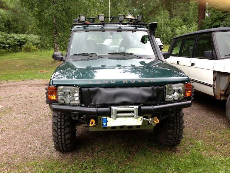

- Kaitsu - 22-07-2013
Tuli hommattua tollanen radiator muff, lähinnä että se estäisi mutakkoon ajaessa suurimman osan mutavellistä menemään jäähdyttimeen ja viskoon ja sieltä ympäri konehuonetta. Se ei kuvassa ole ihan niinkuin tarkkoitettu kun vinssi on edessä, mutta se suojaa vinssiäkin + talvella kylmä ilma ei pääse läpi ja suolap....a vinssiin.
Muutoinhan toi on kesällä auki tosta keskeltä (lippa nostetaan ylös neppareilla) tai ottaa kokonaan pois kun se on helppo irrottaa.
[Image: IMG_0369.JPG]
Tänään pitää korjata irronnut takavalon rauta, tuli vähän damagea Lopen offailussa...ja vaihdoin eilen takaisin aikasemman takaperän suojan kun toi "uusi" vie liikaa tilaa banjon alta. Ilmeisesti päässyt jossain vääntymään kun jää niin alas.
