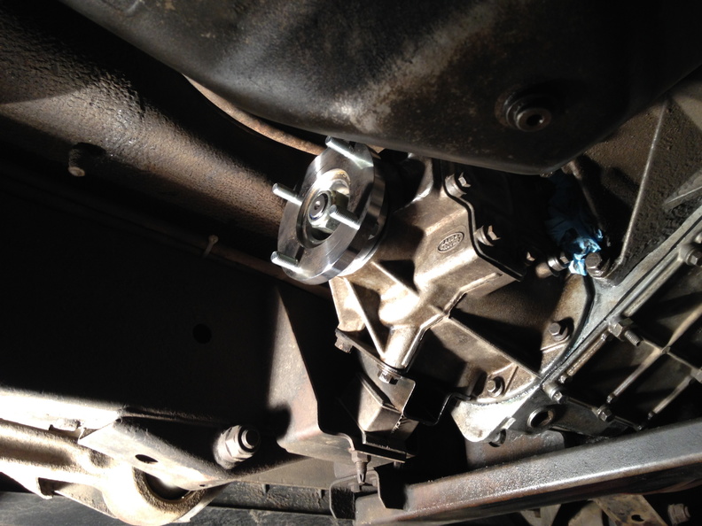

Re: Discovery 2 TD5 hankittu, sitten kunnostamaan... - cxtb2 - 03-12-2016
kun vielä jakolaatikon laakerirempan jälkeen etukardaanin paikallaan olo aiheutti tärinää, hommasin uudet etu-akselin ja etukardaanin kiinnityslaipan, josko niiden vaihdolla asettuisi.
uusi akseli ja laippa-asetelma
[Image: IMG_0664-me.jpg]
Siellä ne kurkkii:
[Image: IMG_0666-me.jpg]
kun oli tullut tutkkittua, miten jakolaatikko on rakennettu, päättelin, ettei tuon etu-akselin (ja sen laakerin) poistamiseen tarvitsekkaan mitään ulosvetimiä tai erikoistyökaluja, nehän saa vedettyä laipan mutterilla ulos, kun laittaa palikkaa väliin..

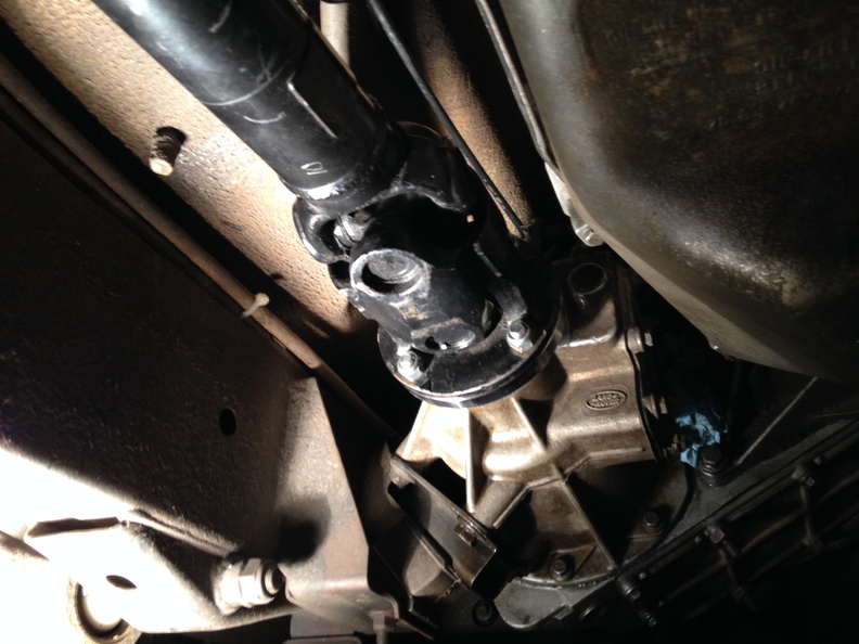

Re: Discovery 2 TD5 hankittu, sitten kunnostamaan... - cxtb2 - 06-12-2016
sitten jatkettu puuhastelua, uusi akseli ja laippa paikoilleen:
[Image: IMG_0679-me.jpg]
kardaanikin sopi, ja tuntui keskittyvän "tiukemmin" uuteen laippaan:
[Image: IMG_0680-me.jpg]

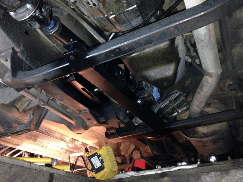

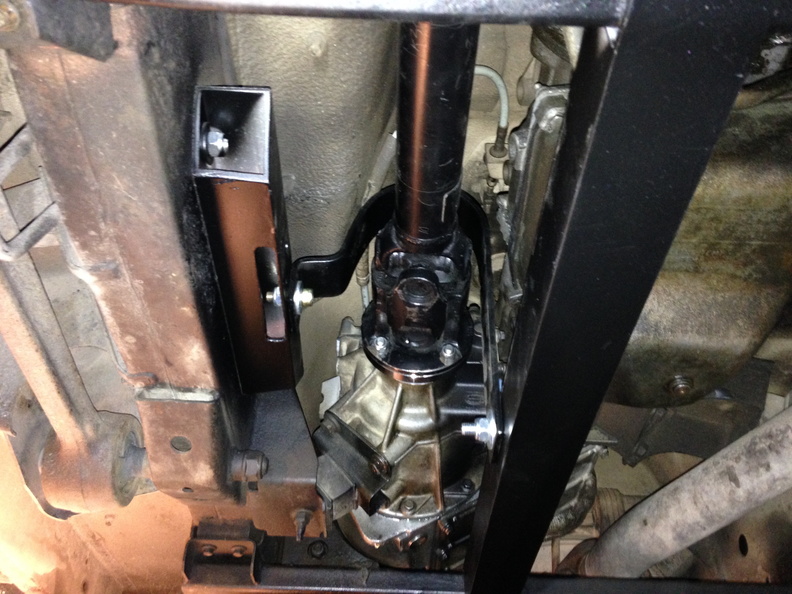

Vahingosta viisastuneena asensin "tomaattilaatikonsuojan", joka toivottavasti estää vaihdelaatikon mahdolliset rikkoutumiset, jos tuo tuplanivel rikkoutuu...
[Image: IMG_0683-me.jpg]
[Image: IMG_0684-me.jpg]
jos vaikka senverran kestäisi, että kerkeää auton pysäyttää ennen suurempia vahinkoja...

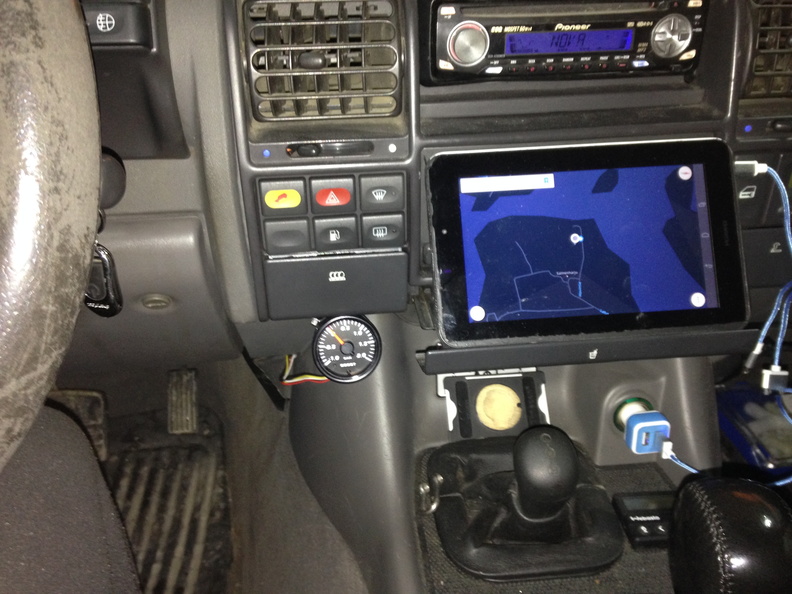

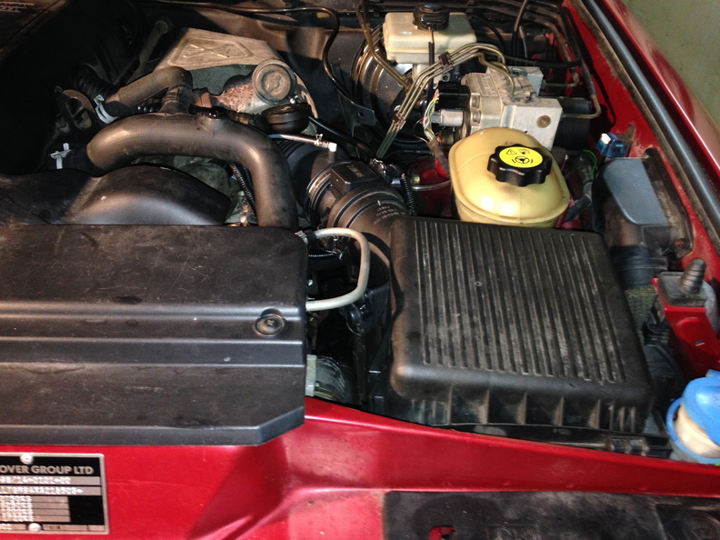

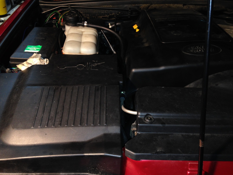

Re: Discovery 2 TD5 hankittu, sitten kunnostamaan... - cxtb2 - 17-12-2016
Olipa taas moottorinöljyn / suodattimien vaihdon aika, ja samalla asensin ahtopainemittarin, että saa seurattua, miten moottori käyttäytyy...
ja säädettyä hukkaportin toiminnan kohdilleen 8)
[Image: IMG_0693-me.jpg]

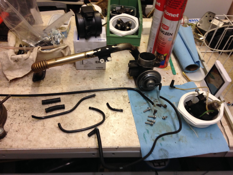

Päästy taas sisälle lämpöiseen Discon kanssa, ja askarreltu konehuoneessa...
vanha jäähdytysjärjestelmän ilmausputkiletku oli hapertunut, ja sain vihdoin hommattua korvaavaa materiaalia, eli 8mm. ruostumatonta hydrayliputkea, josta taivuttelin syylärin yli menevän osan, ja pätkät letkua päihin. Samalla vaihdoin pakokaasujen kierrätussysteemin toimivampaan...
wanhat osaset oli aika karun näköisiä:
[Image: IMG_0699-me.jpg]
uusi letku-putki-letku (ja samalla laitoin uuden MAF-anturin paikoilleen)
[Image: IMG_0697-me.jpg]
[Image: IMG_0696-me.jpg]

[Image: IMG_0703-me.jpg]
semmoinen ilmiö vähän häiritsi kärrin kiskomista, että alkoi tietyn nopeuden jälkeen heijata puolelta toiselle, piti pitää sentakia vähän maltillisempaa vauhtia. tyhjänä kärry seurasi moitteetta, mutta Range lavalla tuota tapahtui, vaikka tarkastettiin ettei aisapainoa ollut liikaa. Olisikohan aika vaihtaa akseliston tuennan puslat? ei oikein muutakaan selitystä tullut mieleen.
