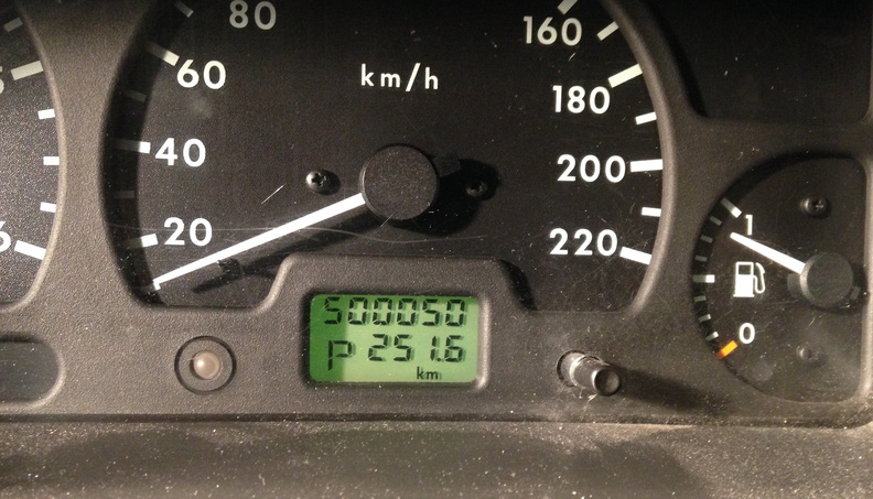

... ja sitten kuva, josta ilmenee, että "maaginen" raja on ylitetty :mrgreen: 8)

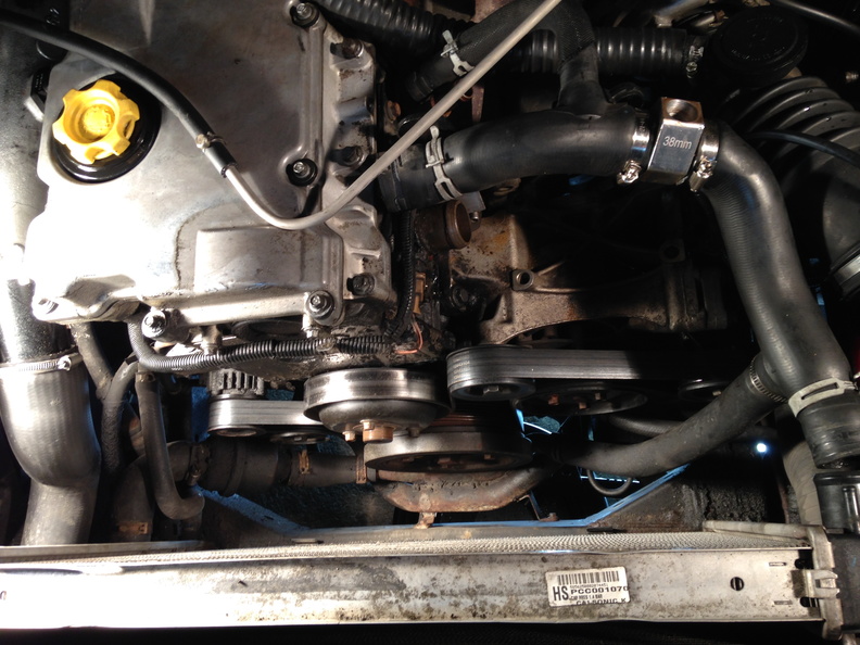

Re: Discovery 2 TD5 hankittu, sitten kunnostamaan... - cxtb2 - 18-02-2017

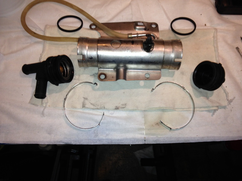

touhuttu taas Discon parissa, vaihdoin polttoaineen lämmittimen/jäähdyttimen? päätyjen O-renkaat, kun joskus kovemmilla pakkasilla oli kostunut takapäästään...
näppärästihhän sen sai "pöydälle" ja sisällä helppo purkaa ja kasata.
[Image: IMG_0721-me.jpg]
jostain saa / imee ilmaa jäähdytysjärjestelmään, varsinaisesti painetta ei, tosin sen reilun baarin paineen sinne tekee, ja korkkihan päästää ylimääräiset paineet pois. nestettä ei hukkaa, ja ovat pysyneet "kirkkaina", öljyn kanssa ei ole mennyt sekaisin. voisiko kannessa (palotilassa) oleva hiushalkeama tehdä tuommoista koneen lämmettyä? vai voisiko sopivasta paikasta kulunut / väljä vesipumpum aiheuttaa tuommoista?

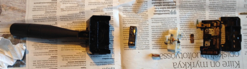

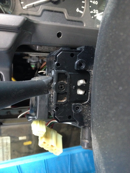

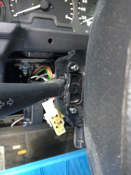

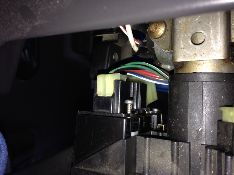

Sitten helpompi rasti, muutaman viimeviikon aikana on vilkku/valokytkin juminu pari kertaa, ei saanut vaihdettua pitkille, vaan vipu vastusti ankarasti, ennenkuin rusahtaen antoi periksi, ja sai vaihdettua pitkät päälle, sen jälkeen taas pelasi "normaalisti" viikon...
korjaamomanuaali antoi ohjeet kytkinpaketin vaihtamiseen: irrtoita akku, irrtoita airbag, irroita ratti... eikai se noin vaikeaa ole, eikä onnexi ollut, ohjauspylvään muovit kun purki pois tieltä, niin katkaisin palikan ruuveihinhan pääsi käsiksi, kun käänsi ratin kyljelleen:
[Image: IMG_0724-me.jpg]
ratin puolella 2 ruuvia
mittariston puolella 1 ruuvi(ps: tätä ei tartte irroittaa, pitää itse kytkintä kasassa).
[Image: IMG_0728-me.jpg]
Sitten vaan liuttaa paketin kiskoillaan sivulle.
[Image: IMG_0729-me.jpg]

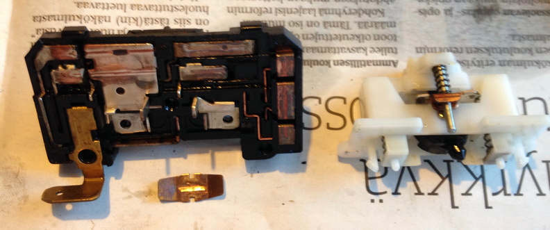

katkaisin palikka purkautuu nätisti osiinsa, ja on ihan kestävän oloisesti rakennettu
Suurin ongelma lienee kovaksi paakkuuntunut ns. rasva, joka estää kontaktia / jumittaa mekaniikkaa, tässähän olin välillä ihmetellyt, kun vilkujakin sai vähän aikaa odotella, että meni komento perille...
[Image: IMG_0730-me.jpg]
Putsaten siis, ja osasyyllinen pitkien vaihtokytkimen jumimiseen oli varmaan tuo pikeentynyt rasva, mutta vaihtonokka on kyllä kuluttanut uraa pikkuseen metallilätkään, jossa sen pitäisi liukua, ja samalla keinauttaa puolelta toiselle:
[Image: IMG_0735-me.jpg]
hioin tuosta kuparinvärisestä lätkästä enimmät rosot pois, ja käänsin 180°, että nokka osuu vähän eri paikkaan, uusilla rasvoilla kasaan, ja kilpukka nippuun...
nyt toiminta on vähän sujuvampaa, eikä ainakaan vielä ole juminu 8)

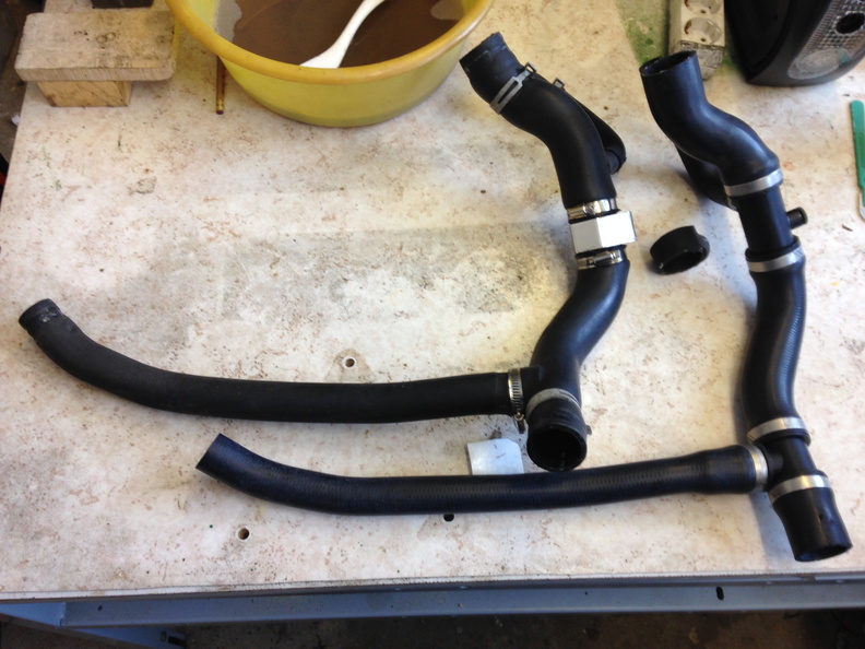

Sitten tilaten uusi ylävesiletku, löytyi versio, jossa nuo ongelmakohdat oli korvattu kovalla muovilla, josko kestäisi paremmin...
[Image: IMG_0745-me.jpg]
Ilmausruuville on ihan metalliset kierteet luulisi kestavän paremmin sekin.
Hyvin istui paikalleen, oikeastaan peremmin kuin originaali oli ollut 8)
[Image: IMG_0747-me.jpg]
(tai sitten alkuperäisen asennus ei vain ollut ihan paras mahdollinen)

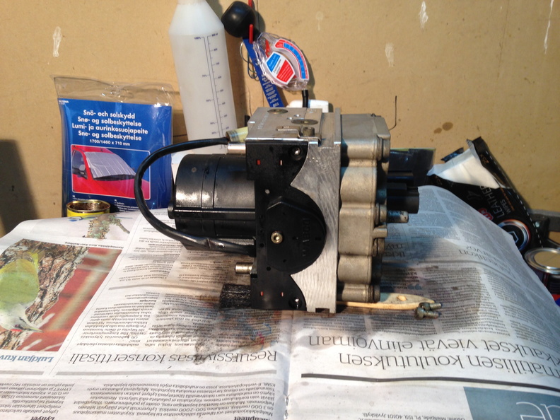

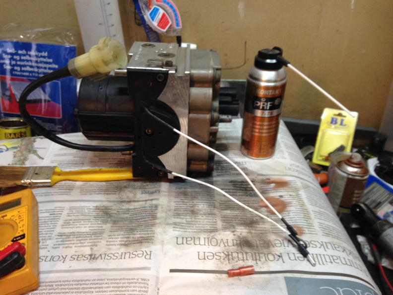

Re: Discovery 2 TD5 hankittu, sitten kunnostamaan... - cxtb2 - 25-03-2017

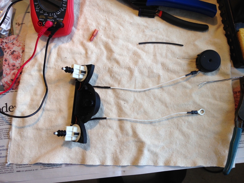

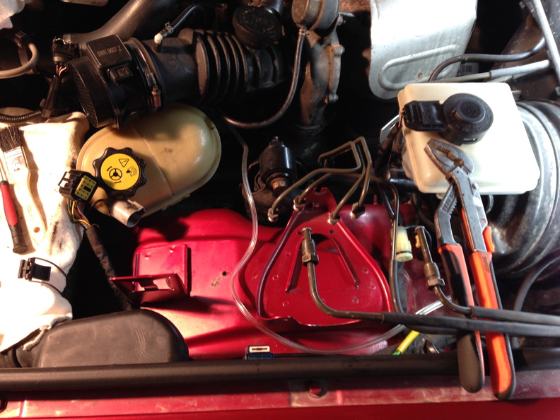

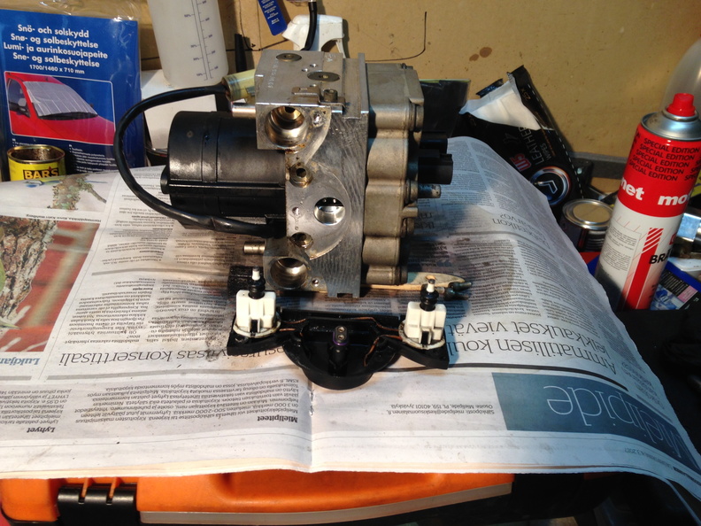

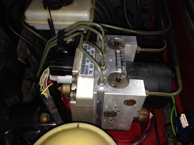

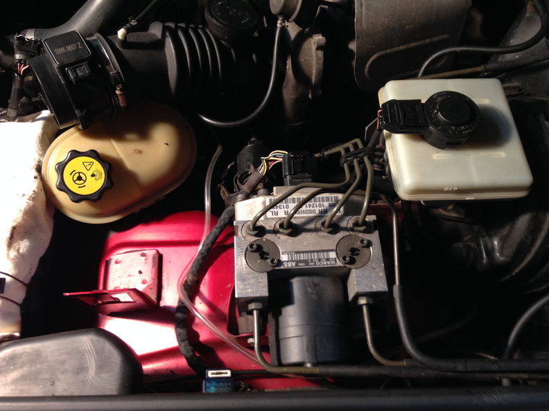

Alkoi sitten ABS / TC / HDC syttymään / palamaan aina, kun lähti liikkeelle tai sitten jossain vaiheessa ajon aikana. ja vikakoodinlukija antoi viaksi "shuttle valve electrical fail" tjsp. netistä löytyi sitten mahdolliseksi (todennäköiseksi) viaksi ABS-venttiiliyksikön pohjassa olevan asentotunnistimen liittimen pinnien juotoksien irtoamisen.
[Image: IMG_0768-me.jpg]
Eli ABS venttiilipalikka pöydälle ota.
[Image: IMG_0770-me.jpg]
[Image: IMG_0777-me.jpg]
Tuo muovinen kansi irti, sen mukana lähtee 2 kytkintä, jotka on kytketty vastusten kanssa sarjaan / rinnan, jotta ulos saadaan ohmisesti tietoa, onko molemmat auki (3kOhm), toinen auki (2kOhm) tai molemmat kiinni (1kOhm)..
[Image: IMG_0778-me.jpg]
noita 2:ta tappia painelemalla pitäisi saada ohmipuntarin näyttämä vaihtelemaan.
[Image: IMG_0780-me.jpg]
sitten vaan alkuperäinen liitin pois, pujottaen johtojen päät sopivista rei-istä ulos, ja juottaen pätkät johtoa jatkoiksi, sitten toiseen johtoon liitin, toiseen kaapelikenkä..
[Image: IMG_0781-me.jpg]
ohmisen testauksen jälkeen kansi takaisin paikalleen.
[Image: IMG_0783-me.jpg]
venttiilipalikka takaisin paikalleen, ja sitten moninapaliittimeltä pinniin nr:9 tuleva kelta/harmaa (vai onko kelta/vihreä?) (YG) johto poikki, ja siihen venayksikölle laitettu uusi johto sopivalla liittimella kiinni. kaapelikenkä ruuvaten johonkin sopivaan paikkaan korissa, josta saa maadoituksen. (tuossa venttiili-yksikön jalustassa on moottorin puolella m6:n pultille reikä /mutteri valmiina, putsastin sen kierteet puhtaaksi, ja ruuvasin kaapelikengän siihen).
Nyt on reilu viikko ajeltu, ja kertaakaan ei ole ABS (+ 2 muuta) vikavalo syttynyt. aikaisemmin virtojen kytkemisen jälkeen sammui ensin TC ja HDC valot, ja sitten pienen viiveen jälkeen ABS-valo, nyt ABS-valo sammuu ensin, ja muut seuraa 8) kokeiltu, että liukkailla jarrutellessa ABSit raksuu niinkuin pitääkin, ja kaasutellessa TC-toimii myös.

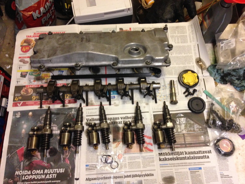

Re: Discovery 2 TD5 hankittu, sitten kunnostamaan... - cxtb2 - 14-04-2017

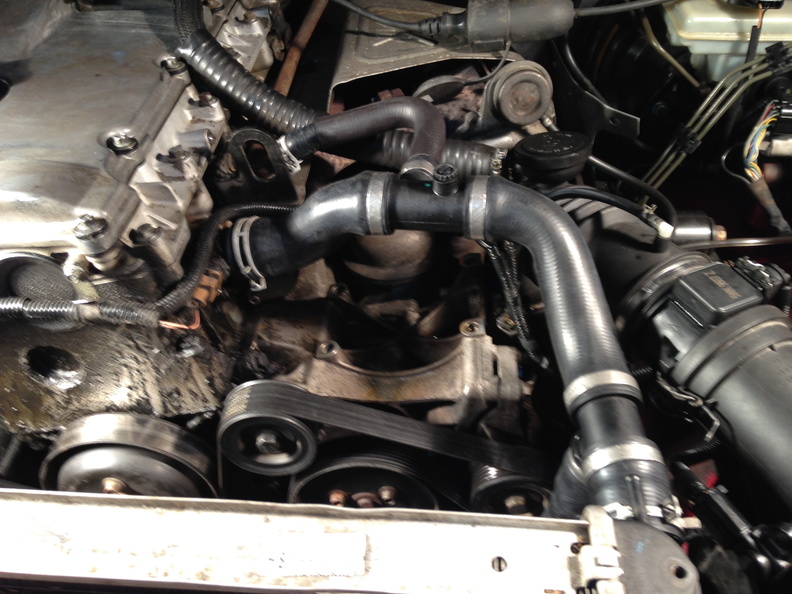

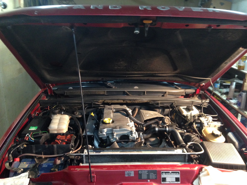

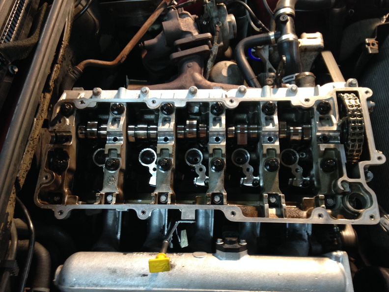

Tuli sitten aika ihmetellä lisääntynyttä kaasua jäähdytysjärjestelmässä.. eli epäiltynä oli kannentiiviste. siispä osia tilauksen ja kansi pois ota.
[Image: IMG_0798-me.jpg]
suojat pois, ja sisuksia purkaen..
[Image: IMG_0802-me.jpg]
suuttimetkin irti, kun niiden tiivisteiden vuotaminen voipi olla tuhoisaa... (tosin irroittamisen jälkeen selvisi, että tämä oli jo joskus aikaisemmin tehty)
[Image: IMG_0814-me.jpg]
[Image: IMG_0818-me.jpg]

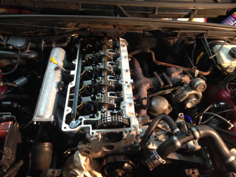

Re: Discovery 2 TD5 hankittu, sitten kunnostamaan... - cxtb2 - 15-04-2017
Ihan kuntopeliltä vaikuttaa joo 8)
kansi puts, oli tuon näköinen:
[Image: IMG_0821-me.jpg]
uusi kannentiiviste jo paikoillaan:
[Image: IMG_0824-me.jpg]
sitten vaan kantta kiristellen kiinni
[Image: IMG_0826-me.jpg]
tulipa sitten kokoamisen jälkeen pesastua/huuhdeltua jäähyjärjestelmääkin ja kun koe-ajolla oli koneen lämpeneminen "outoa" kaivelin termostaatin esiin.
[Image: IMG_0829-me.jpg]
ja olihan siellä ensin hienoa sakkaa, ikäänkuin perunajauhoa, melkein termostaatti tukossa, ja sen lisäksi 8cm. pitkä kuminkaistale, en edes osaa arvella, mistä sinne kulkeutunut Confusedhock: joka viel termostaatin venttiilin välissä, ilmankos ei kunnolla lämmennyt.
uusi termostaatti paikalleen, jotta saa wanhan putsailla, jääköön varalle.
ja lopuksi kaikki mahtui vielä paikalleen konehuoneeseen, uusi paisuntasäiliöä uuden letkunsa kanssa sekin vaihtui vanhojen tilalle.
[Image: IMG_0831-me.jpg]

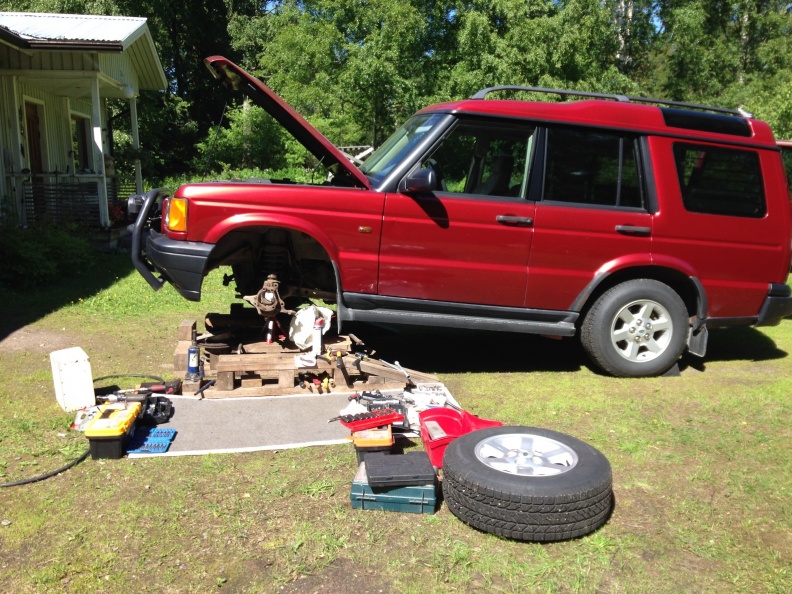

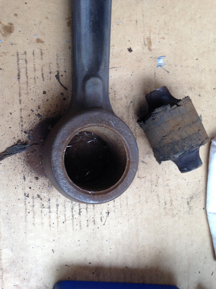

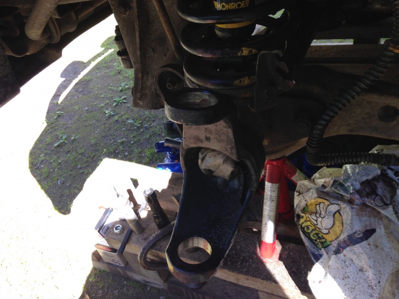

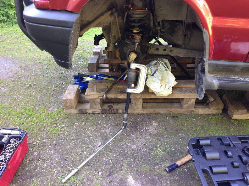

Re: Discovery 2 TD5 hankittu, sitten kunnostamaan... - cxtb2 - 08-07-2017

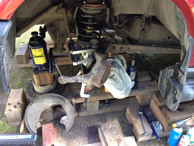

Tästä se taas lähtee, kesäloman vietto :lol: tarkoituksena laittaa alusta kuntoon, kun löytyy välyksiä monestakin paikasta...
ensin etu-akselin nivelet vaihtoon eli vetari napoineen pois tieltä.

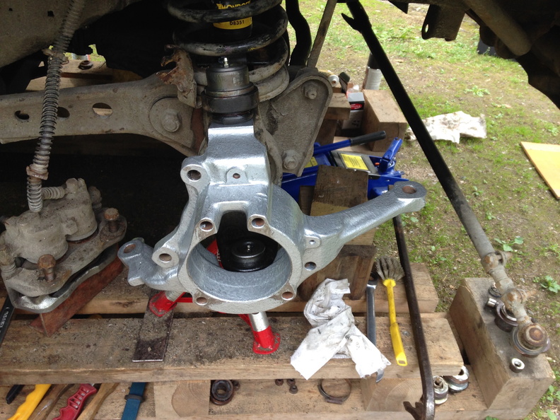

[Image: IMG_0847-me.jpg]
sitten niveliä irroittaen..
[Image: IMG_0848-me.jpg]

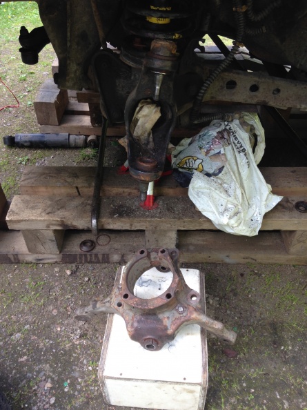

samalla vaihtui iskunvaimenninkin uuteen Smile
Ylempi lähti "helposti". alemman kanssa saikin jo tapella, on sovitettu halkaistulla holkilla, mikä lie tarkoitus :roll:

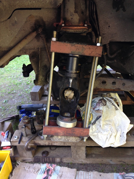

[Image: IMG_0849-me.jpg]

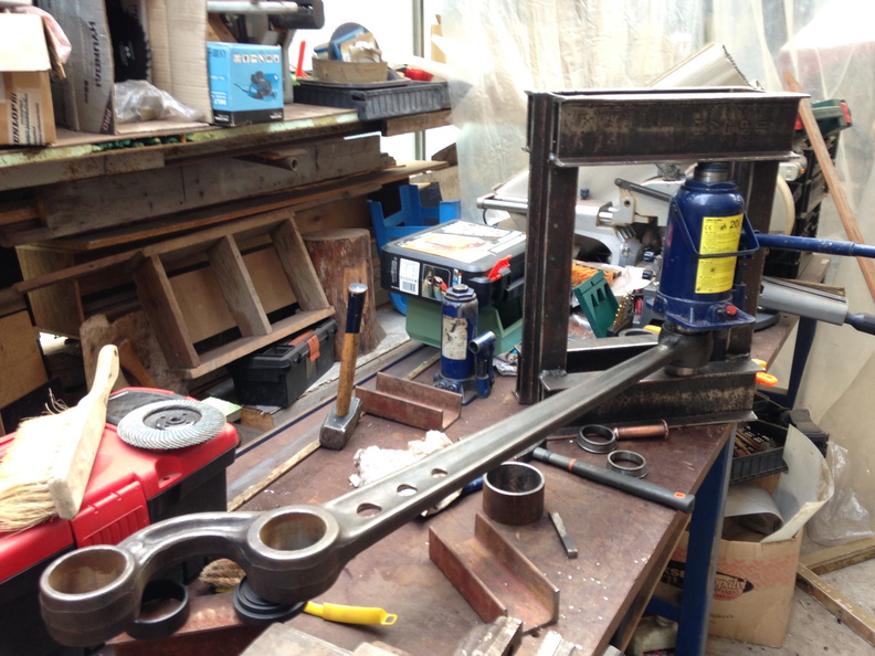

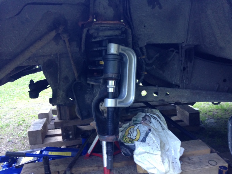

tuli hommattua uusi työkalukin noiden nilten irroitukseen, kun tuntui, ettei CX:n ja XM:n nivelten irroitukseen tehdyt vehkeet riitä tähän..
[Image: IMG_0854-me.jpg]
[Image: IMG_0855-me.jpg]
[Image: IMG_0857-me.jpg]
Toimii :mrgreen:

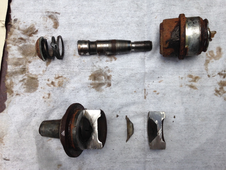

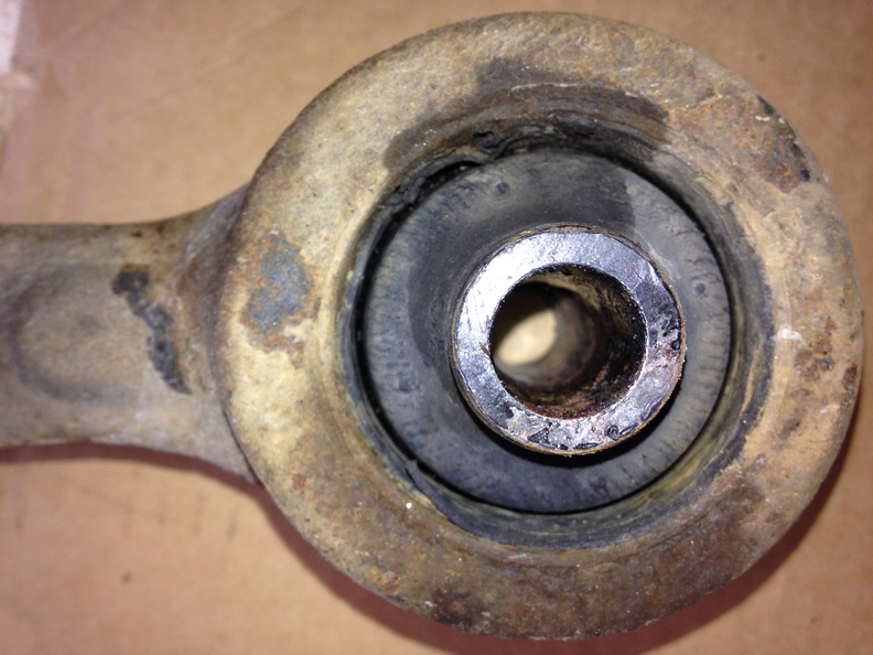

tulipa tutkittua, mitä nuo nivelet on syöneet:
[Image: IMG_0860-me.jpg]
ja kappas, ylempi ei olekkaan pallonivel, vaan tommonen tappi, jossa jousi, joka antaa nivelen liikkua ylös/alas, alempi normaalimman näköinen pallonivel

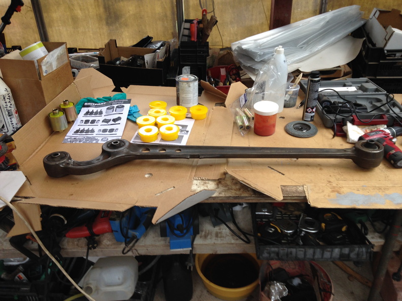

Re: Discovery 2 TD5 hankittu, sitten kunnostamaan... - livars - 09-07-2017
Samanlainen nivel projekti tulossa työn alle. Potilaana tosin P38 Range. Senverran on esivalmisteluja tehtynä että osat ja työkalut haalittuna kasaan. Netistä olen yrittänyt löytää ohjeita.
Sillä halkaistulla holkilla säädetään vetoakseli keskelle akselia ja stefaa, muuten akseli syö stefan. Siihen löytyy ihan oma työkalu jolla tarkistus tehdään, kallis tosin.

Ja sitten kasaamaan...
tommosella virityksellä painoin uudet nivelet paikoilleen, oli jotenkin helpompi saada lähtemään suoraan.
[Image: IMG_0861-me.jpg]
Siinähän se, putsattu ja maalattu olkakappale, vai mikä tuon oikea nimitys olisi?
[Image: IMG_0873-me.jpg]
isontui tuo vetarin aukkokin ainakin 6mm. isommaksi, kun irroitteli sen turvonneen ruostekerroksen/kivettymän pois.
Re: Discovery 2 TD5 hankittu, sitten kunnostamaan... - rami-mli - 12-07-2017
Olka-akseli minun mielestäni olisi oikea nimike. Hyviä kuvia oot laitettu muiden harrastajien iloksi ja avuksi.

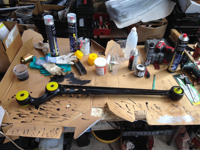

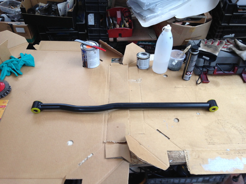

Sitten puslien vuoro, ensin etu-akselin panhardtanko
[Image: IMG_0877-me.jpg]
nuo polyuretaanipuslat, joissa ei ole ulompaa metalliholkkia, saa paikalleen sormin painamalla. Jossain oli kerrottu, että pitää laittaa rasva pu-puslien pintoihin, ettei ala ääntelemään joustoissa... saapa nähdä 8)

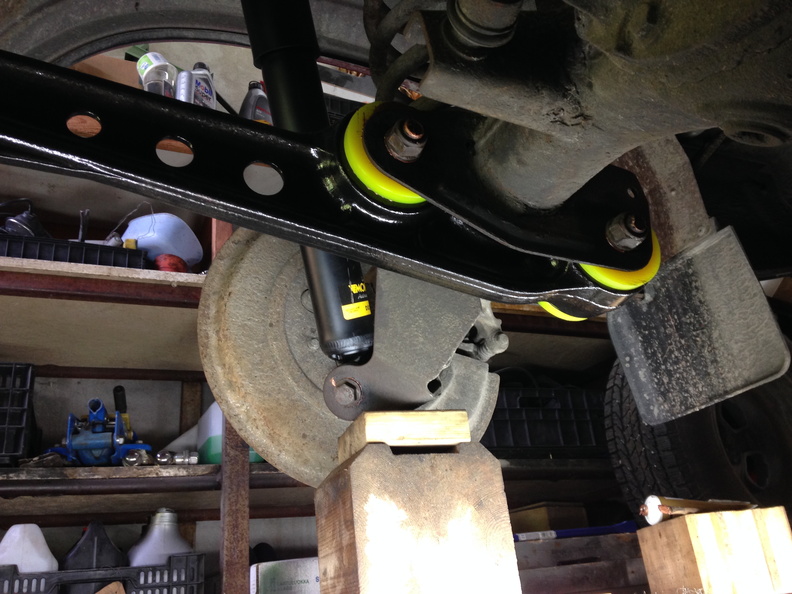

sitten pitkittäistukivarret työnalle
[Image: IMG_0881-me.jpg]
alkuperäinen osa? :mrgreen:
[Image: IMG_0883-me.jpg]
[Image: IMG_0880-me.jpg]
näyttää tässävaiheessa ihan ok...
mutta kun työnsi poranterän kumin irroitusta varten, koko sisä-osa pyörähtikin ulos, ja kumin / ulkohelan väli oli kauttaaltaan ruostunut, eli irti.
[Image: IMG_0885-me.jpg]
uutta puslaa paikalleen... 20t. tunkki riittää :lol:
[Image: IMG_0891-me.jpg]
Sitten vaan maalia pintaan, ja sormin uudet akselin puslat paikoilleen
[Image: IMG_0888-me.jpg]

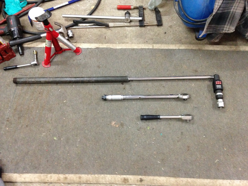

Ny olis etupää taas kasattuna.. meinasi tulla voimanpuute, kun piti puslien pultit vetää 230Nm. ei ole ihan parhaat asennot auton alla, vaikka pieni monttu onkin apuna 8)
jatkovartta siis, ja onnexi oli tullut hommattua momentimittari/hälytin, jonka sai vääntimeen, samoin räikkä.

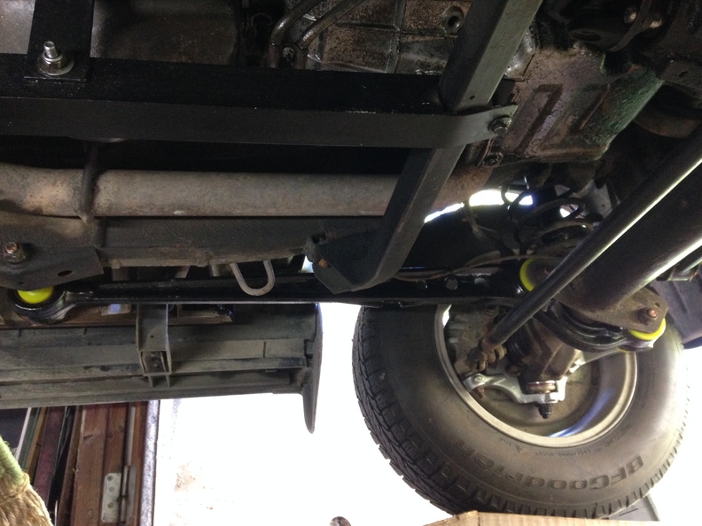

Re: Discovery 2 TD5 hankittu, sitten kunnostamaan... - cxtb2 - 18-07-2017
takapää onkin jotenkin helpompi, kun on jo harjoiteltu etupään kanssa 8)
