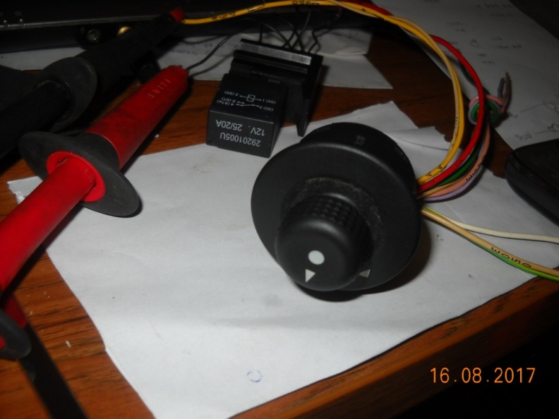

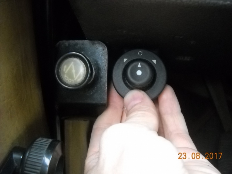

Re: Range -76 - Jasu - 13-01-2018
[Image: DSCN9890-me.JPG]
Tuommoisen paikkaa tuli kesällä jo mietittyä. Onhan sitä voinut käyttää piuhojen päässäkin, kun vain on saanut kaivettua kojelaudan sisältä radion
aukosta sen käsiin...
[Image: DSCN9899-me.JPG]
[Image: 20180113154341-8b536005-me.jpg]
Nyt sitten hahmottelua, olisiko sen paikka ration paikalla vai ryyppynupin vieressä? Kaverikseen kun sai pari muutakin nappulaa, ja kolmannellekin ehkä tarve tulee. Paneelin alla, ryyppynupin vieressä, nuo ei vielä tuntuisi haittaavan jalkatilaa, mutta se selvinnee lopulta jos tuon sinne kiinnittäisi...
Tulipahan sitten askarreltua takalasin lämmitys loppuun asti, sekä hätävilkkunappulan muutos tuommoiselle modernille. Alkuperäinen vetonappi kun katkesi juurestaan, sai sillä hätävilkut kytkettyä, mutta poistaminen vaati vähän ylimääräistä kun nappula meni edellä karkuun. Tuosta johtuen, puolisen vuotta oli nappula piuhojen varassa, piuhat tuli "siististi" kojelaudan ja rattipylvään muovien välistä...
Samalla sai hukattua pari vikaakin, vilkkupolttimo oli takaa muuttunut maitolasiseen versioon, ollen toimimaton, ja virtalukon pohjaa aiemmin kun epäilin vialliseksi niin syy paljastui ihan itte tehdystä kytkentämokasta. Vilkkureleen syötön otin muualta, ja syy sille oli kun vilkut toisinaan ei toimineet, ja nyt vasta älysin että niiden syöttö kulkee alkujaan hätävilkkunappulan kautta. Kulki sitten virrat omia reittejään, yhdistäen virtalukon ekan ja toisen asennon, nyt voi sitten rammaria soitella ykkösasennossa ilman että bensapumppu nakuttaa...

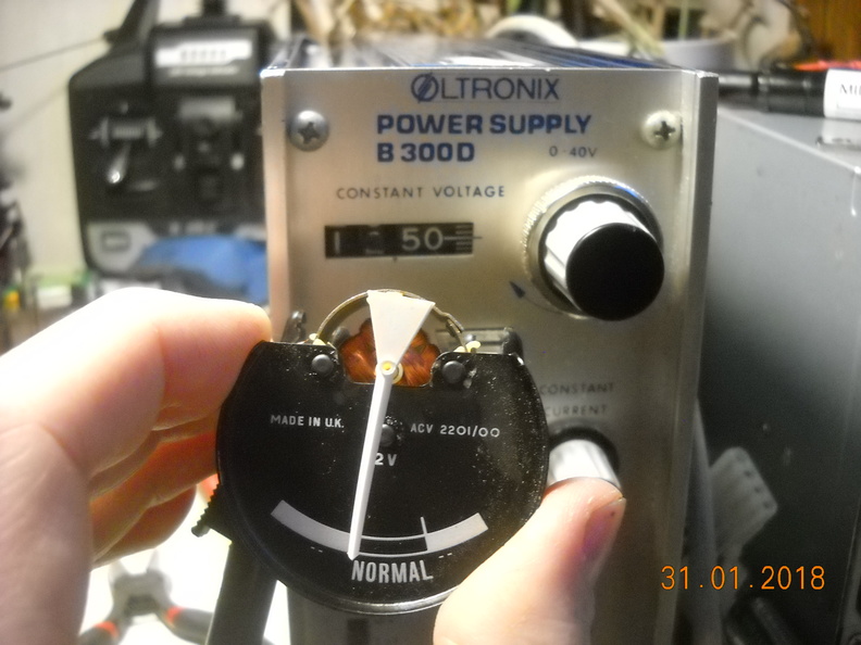

Vaan vähän välihommoo, Smithsiin uutta elämää...
[Image: 20180131183211-a7ae33b6-me.jpg]
Tuommonen, ulkoasultaan hitusen väsyneen oloinen. Kuten myös toiminnaltaan. Hetken näytti oikein virtojen kytkennän jälkeen, sitten alkoi heiluttamaan viisaria alaspäin, jääden sitten ihan asteikon alalaitaan odottelemaan uudelleenkäynnistystä...
[Image: 20180131183455-eba04aa8-me.jpg]
Tuommoset koloset kotelossa. Ei tarvinnu edes väännellä, riitti kun kääntää kehystä vähäsen niin sai kehyksen lasin kanssa irtoamaan...
[Image: 20180131183507-f5b4d3e3-me.jpg]
Kiinnitysruuvit aukesi tuommosella näppärästi, vähän vaan piti uraa leventää olemassaolevaan kärkeen...
[Image: 20180131183515-0b11f42e-me.jpg]
Siinä sitten syyllinen epämääräiseen toimintaan, kylmänä kesti menossa mukana, vähän lämmetessään alkoi katkomaan yhteyttä. Kyseessä siis 5,6 voltin zenerdiodi, ja tuon napoihin kun tälläsi jännitemittarin niin alkuun pysyi pyydetyssä jännitteessä ja sitten lähti hyppimään useamman voltin ylöspäin...
[Image: 20180131183524-01088b81-me.jpg]
Uusi lipsahti jo tilalle, taisi olla jopa parikymmentä senttiä hinnaltaan...
[Image: 20180131183534-f133155c-me.jpg]
[Image: 20180131183543-b60a8092-me.jpg]
Testinkiä, pikkasen vielä pieleen näyttää, joten pientä hienosiätöä tarvitsee...
[Image: 20180131183553-4e560f1c-me.jpg]
Ja sehän tapahtuu tällaisissa tuota vastusarvoa muuttamalla. Kaksi vastusta oli ennestään, tälläsin kolmannen jolla sai näytön lähemmäks mieleistä...
[Image: 20180131183605-586142f7-me.jpg]
Vaan eikös tuossa nyt näyttäsi olevan ihan järkevällä alueella tuo viisari..?
Eipä ollut iso vika tuossakaan. Saa napoa takaisin kojelautaan kunhan sen aika sitten aikanaan kennonvaihon jälkeen tulee... Mittariston Trailer -merkkivalokin alkoi tottelemaan kytkettyä kärryä, kun vilkkureleen vaihtoi sellaiseen missä kuorman tunnistus sekä lähtö valolle löytyy...
