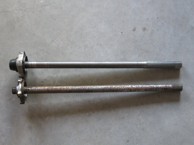

Mulla on tuommoiset:
[Image: IMG_2986.JPG]
Tuo ylempi oli paikoillaan ja alempi on varalla, apparin puolella.
Miksiköhän on noin pitkä boori? Tuossa varaakselissa on normaalimman näköinen, kuin myös toisella puolella.
Edessä on kuulemma 130:n murros sovitettuna, en ole vielä tutkinut sieltä tarkemmin.
Itellä ei vielä ole hajonnut muuta, kuin takavetarin napalaipan pultit meni kesäkuun reissulla kaikki poikki...
Laipat: Paikoillaan oleva, varallaolevia, ja orkkis kymppiboorinen kiinteä(etutumppi).
[Image: IMG_2992.JPG]
Mitä lienevät...

- Jyrki J - 24-07-2010
Tuossa vara-akselin paketissa oli numero FRC2 ja kun sillä haki, löytyi FRC2455 joka on Defenderin vasen vetari (Rear halfshaft 110/130in LH - to KA930455)
Niijuu, nuo käytössä olevat vetarit yhtyy keskellä akselia ARB:n 24 booriseen murikkaan.
- Racingrabbit - 24-07-2010
Olisko tuo pitkäboorinen KAM:in lukkoon tarkoitettu?
Eikös KAM:in lukko toimi "holkkisysteemillä" niinkuin Toyota HJ61 ja Unimog?
- baxxter - 26-08-2010
Pitkäpoorinen tikku on todennäköisesti kamin tekele, kun kamin oma lukko toimii niin että pitkissä pooreissa lukitseva holkki liukuu. Kuten Racingrabbit jo arvelikin.

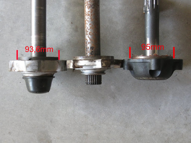

Vetereihin takaisin:
Vetareiden laipat on vaihtuneet jossain välissä vanhoista 95mm sisämitallisesta uudempien 93,5mm samoin kuin niiden pulttijakokin.
Ero on niin pieni, että vanhaan napareikään menee kyllä uudempi pienempi laippa, mutta se ei keskitä kaulalta, vaan pulteilla, jotka sitten kovassa rasituksessa pyörii auki ja katkeaa.
Ashcroftilta saa sopivaa laippaa tähän viritykseen.
Laippa on syvä ja halkaisialtaan isompi kuin orkkis kiinteä akselisen laippakupit, mutta 24 poorisella akseli reijällä
Ps. mittaisiko joku onko 04 Defessä tuo laipan kaula, eli se osa joka uppoaa napa-akseliin laippaa kiinnittettäessä. onko 95mm vai 93,6mm.
Jos jälempi, niin on ylimääräiset laipat tuolla myyntiosiossa.
- Allu - 23-08-2012
Jyrki J Wrote:Ps. mittaisiko joku onko 04 Defessä tuo laipan kaula, eli se osa joka uppoaa napa-akseliin laippaa kiinnittettäessä. onko 95mm vai 93,6mm.
Mulla pätkädefe -07, laipan kaula reilu 79 mm, onko pitkässä isommat laipat?
- baxxter - 24-08-2012
Jyrki J Wrote:Vetareiden laipat on vaihtuneet jossain välissä vanhoista 95mm sisämitallisesta uudempien 93,5mm samoin kuin niiden pulttijakokin.
Pultitkin on eri, vanhemmissa 3/8" ja uudemmissa M10
Pulttijako uudemmassa millin pari isompi, juuri sen verran että ainakaan mulla ei ole mennyt paikoilleen suurentamatta reikiä. Vanhemmat vetolaipat oli vain porattu 10.5/11/11.5mm reikä (ei muista) eikä koskaan pultit ajossa katkenneet, kun laittoi kierrelukitteella momenttiin ja varmisteli välillä ettei löysty. Nykyisistä laipoista onkin jyrsimellä ajettu reiät soikeaksi. Paras tietty olis tuo ashcroftin valmiste..
Nykyinen kokoonpano mulla on edessä 24-spline ARB (RD26/RD56 hybridi), 24/23-spline tikut, Ashcroft CV early murrokset. Napa-akselit sorvattu, vetolaipat jyrsitty, pallon ja vetarin väliset pronssihelat sekä vetarin ja murroksen väliset rautaspacerit sorvattu jotta voitu kasata ilman vetarin päässä olevaa sokkarengasta. Kääntöpäät tuumaiset, napa-akselit milliset (sama pulttijako onneksi.)
Takana rumpujarru-salisbury offroadpajan levyjarrumuutososilla ja detroit lockerilla. Auton jarrujärjestelmä tuumaisilla nipoilla, paitsi jarrusatulat rangen millisillä nipoilla.
Nämä kun unohtaa niin mahdoton ostaa varaosia Smile
- Jyrki J - 24-08-2012
Noita mittoja tarkoitin:
Jyrki J Wrote:Nuo laippojen mitat on siis seuraavat:
Vanhoissa 79,4mm (pulttikehä 95mm)
Uusissa 77,6mm (pulttikehä 93,6mm)
- Allu - 24-08-2012
^ Juurikin samaa mittaa tarkoitin, ilmeisesti tuoreemman irtolaipat on noin paljon pienemmät.

- maddis - 02-09-2012
Allu Wrote:^ Juurikin samaa mittaa tarkoitin, ilmeisesti tuoreemman irtolaipat on noin paljon pienemmät.
Mittailtiin tänään Rangesta noita kauluksia ja ne oli kans sen reilu 79mm.
Missähän noita isompia kauluksia laipoissa on oikein ollut? Omani on -88 ja pultit tuumasia 9/16" kantaisia.
- Jyrki J - 05-09-2012
Ainakin kiinteälaippaisissa, vanhoissa 10-poorisissa Rangeissa ja alkupään Defeissä.

Järeämpiä taka akseleita24/24 löytyi kolme paria ja niihin laipat joita on kahdenlaista sorvattuja ja valettuja. Ovat LR orginal tuotoksia hinta akseliparille laippoineen tulisi 400€ :o

:oops: Olen nyt sössinyt asian:
Useimmiten pätee sanonta mittaa kahdesti leikkaa kerran.
Näköjään kun mittaa useamman kerran ja mittoo vähän lisää ja laskeskelee pulttikehiä, lopulta mitat niin sekaisin että itsekkin uskoo mittoneensa oikein.
:oops:
- Allu - 11-09-2012
Jyrki J Wrote:Vanhoissa 79,4mm (pulttikehä 95mm)
Vai toistepäin?
- Jyrki J - 11-09-2012
Juuri kuin sanoin, eli "uudemmat" pienemmällä mitalla.
Sinulla ilmeisesti 07 Defessä siis nuo vanhanmalliset isommat laipat. Onko ne mallia syvä, ja 24 pooriset?
- Allu - 11-09-2012
Mun laipat on 24 uraiset ja matalat. Muistaakseni katselin joidenkin tarvikelaippa myyjien sivuja ja niissä myytiin Defeen vain yhdenlaista laippaa vuosimallista riippumatta.
