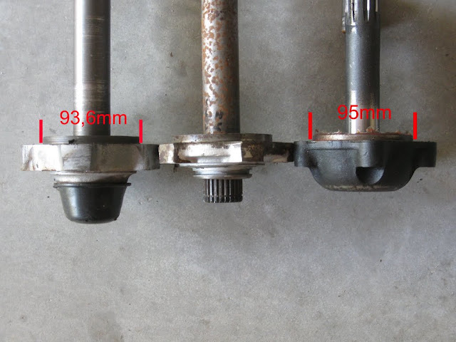

Omasta kulkineesta meni kesällä yhdestä navasta kaikki laipan pultit poikki.
Epäilen tosin pulttien hieman ensin löystyneen ennen katkeamista...
Niitä kannattaa hieman seurata, omaani laitoin merkit, joista näkee jos pyörivä omia aikojaan. (pelasti jo toiselta hajoamiselta myöhemmin kesällä, kun huomasin ajoissa.)
[Image: IMG_2992.JPG]
Laippana on vasemman puoleinen joku heviduti, keskellä vissiin orkkis LR ja oikealla orkkis rangen kiinteä kuppilaippa.
