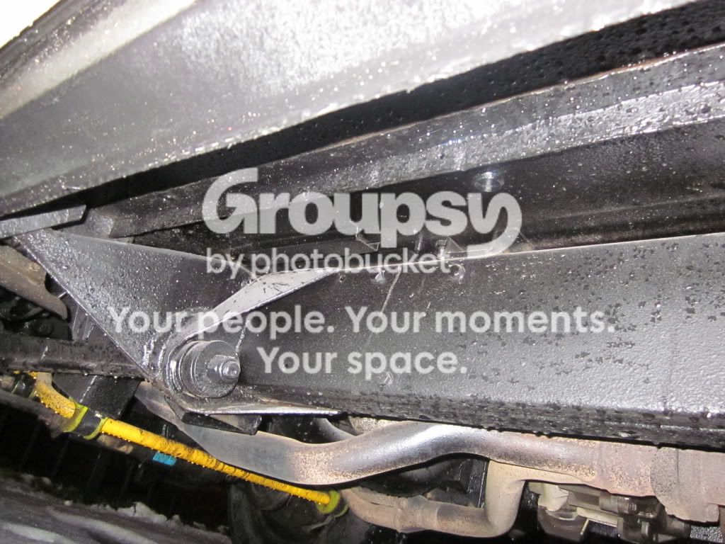

[Image: range_alusta.jpg]

Turvavöiden kiinnitykset oli fiksattu kuittien mukaan 2010. Tässä rempassa lokasuojat (tai siis niiden kaaret) käsiteltiin sisältä. A-pilareista en ottanut kuvaa, mutta päällisin puolin viimeistely on samanlainen kuin tuossa lokasuojassa. Sen verran kuulin, että oikeaan pilariin piti lisätä terästä enemmänkin.
[Image: range_lokasuoja.jpg]
[Image: range_alhaalta.jpg]
