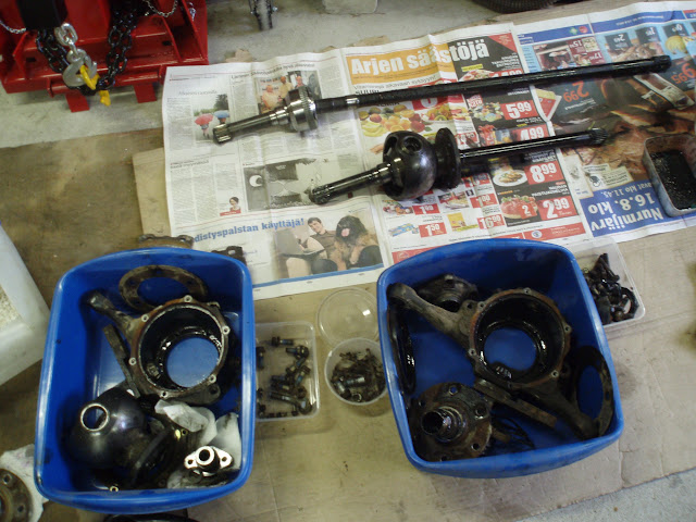

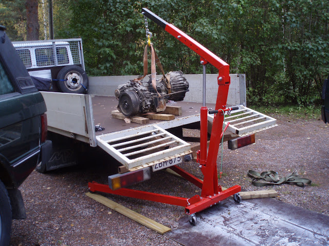

Tällä hetkellä tästä elimenluovuttajasta ('91 3,9 EFI jossa runko, akselit, laatikko)
[Image: 2012-04-12-039.jpg]
on otettu automaatti/jakispaketti pois (allaolevassa kuvassa oikealla yläkulmassa pressun alla piilossa, '87 Rankku kurkkii ihmeissään vasemmalla) ja varsinainen potilas on rampeilla ja kardaanit, pakoputki, vasen pakosarja sekä crossmember irroitettuna ja laatikosta ölpät laskettu pois. Jatkoa seuraa....
[Image: 2012-07-22-174.jpg]

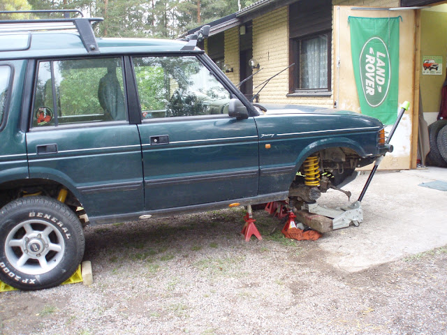

No niin, Discon etupää on viimein kasassa.
Eli, etutukivarsissa on nyt uudet puslat ja etuperässä 4,7:1 välitykset. Kääntökuulissa uudet tiivisteet ja rasvat. Uudet etujarrulevyt, palat ja suojakilvet. Heavy Duty ohjausvarsi ja raidetanko Lemförderin nivelillä asenettu. Toi ohjausiskari pitäis vielä siirtää etupuolelle jossain vaiheessa.
[Image: PA130318.JPG]
[Image: 2012-10-19-433.jpg]
[Image: 2012-10-19-425.jpg]
Takapää on pukeilla, vetarit irti ja peräöljyt laskettuna. Seuraavaksi kardaani ja perä irti, ja tiheämpi perä lukolla tilalle ja väliin Rangen kardaani.

Tässä muutama kuva Rangen laatikkojumpasta:
Vanha loota alas, moottoripyöränostin oli hyvä tässä hommassa
[Image: P9210309.JPG]
Moottorin tuki
[Image: 2012-09-22-406.jpg]
paketti Ivecon lavalle ja kuljetus vaihtolaatikon luokse n. 50m.
[Image: P9290311.JPG]
Vaihtolaatikko kyytiin (norsu kulki mukana lavalla)

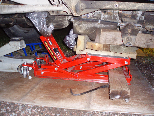

[Image: P9290312.JPG]
Ja valmiina tuupattavaksi alle.
[Image: P9290314.JPG]
Ja ylös paikalleen.
[Image: 2012-10-04-420.jpg]
Laatikko tuntui toimivan, mutta lämppäri(?) rupesi savuamaan ja joutuu vissiin purkamaan kojelaudan että näkee mikä siellä käryää ennen kuin palaa koko auto Confusedhock:
