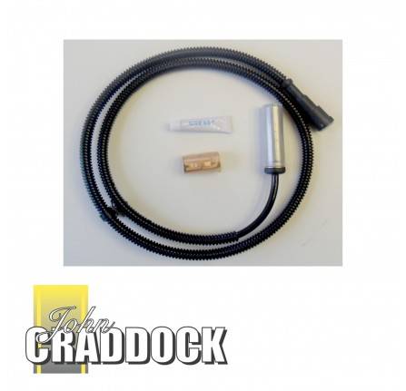

ABS anturi Rover etuakselissa - Kaitsu - 13-09-2012
Anturi oli irti kolostaan Confusedhock: ja tuli pestyä mutia pois ennen kuin huomasin ko härpäkkeen olevan pois reiästään.
Kysymys kuuluu, onko tosta reiästä yhteys kuulaan jossa murros, eli onko siellä nyt mahdollisesti vettä :?: :!:
Tarttis pikaisesti tietää, et kannattaako montaa metriä ajella...
Niin siinä päällähän se anturi on, puhalsin sinne koloon heti paineilmaa, mutta ei sieltä kyllä vettä lentänyt yhtään ulos... pistoolin päähän tuli kyllä vähän rasvaa...
ja kuten tossa aiemmin jo laitoin, siinä ei ole sitä tyhjennysproppua...

Koska kehän ja anturin välissä on oltava vapaa tila = ei mitään magneettista kuten esim. metallia on anturin kolo oltava mallia Reikä suoraan palloon, eli vapaa pääsy vedelle sun muulle skeidalle mikäli anturi puuttuu.

- Kaitsu - 17-09-2012
Joo, vetiset rasvathan siellä oli sisällä ja vähän muutakin moskaa. :?
Putsaushommiksihan se sitten meni. Kuvia ja jatkoa tähän tuolla projektiosiossa...
