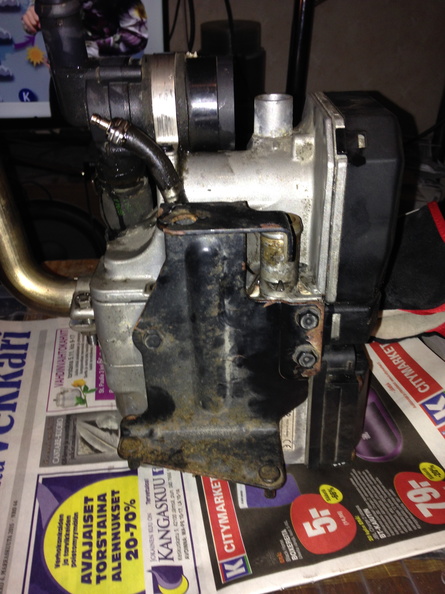

ja aloin sitten irrottaa webastoa, kun näytti lähtevän helposti irti... itse pannu on yhdellä torx-pultilla kiinni telineessään, ja pakoputki irtosi kiinnikkeestään yhden mutterin irrotuksella...
[Image: IMG_0071-me.JPG]
tässä kiinni vielä letkuissaan, ilmanottoputki ja kiinnikkeet irrotettuna.
Saa sitten pöydällä rauhassa ihmetellä uutta kiertovesipumppua kiinni, ja samalla putsata kunnolla laite, ja sen liitokset.

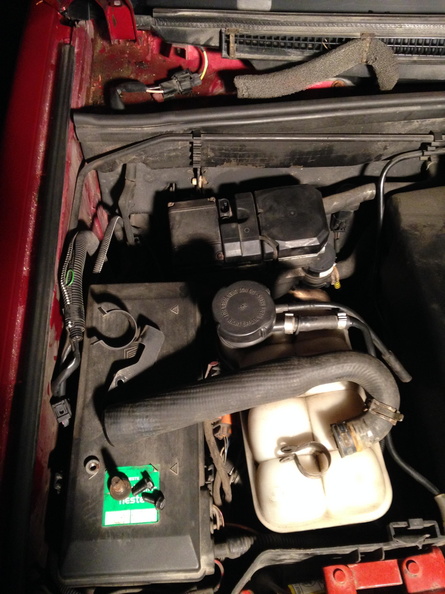

webasto irrotettu...
[Image: IMG_0072-me.jpg]
tuosta kolosesta

sitten itte lämmitin...
[Image: IMG_0077-me.jpg]
polttoaineletkussa olikin jokin pikaliitin, olisiko siinä syy, kun välillä tuoksahtelee diesel-öljy konehuoneessa?
