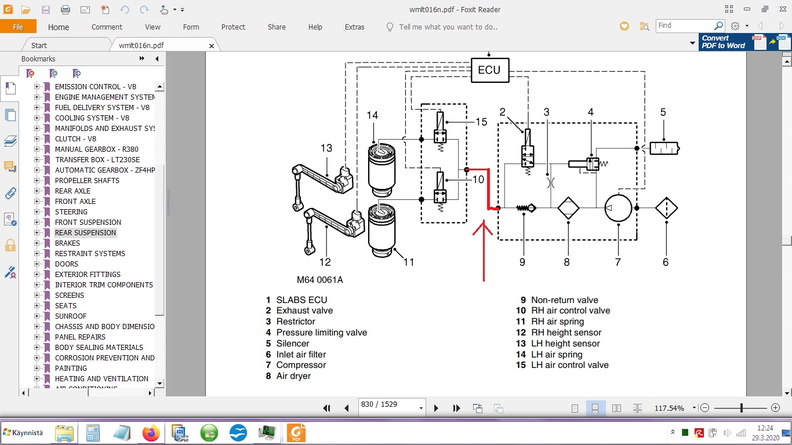

Re: Discovery 2 ilmajousitus - Jasu - 29-03-2020
Kaaviokuvaa kummastellessa, jos ilmaa siis tulee ulos kun kompura käy, poistoputkestakin ja poistoputken tulppaamalla suhisee ilmat pihalle kompuran läheltä, niin voisi vuotaa pyöräventtiilien ja ulospuhallusventtiilin välisestä putkesta? Tuosta jos vuotaisi niin pusseissa pysyisi paine jos korkeutta ei muuteta suuntaan tai toiseen, mutta laskeutuisi halutaan sitten muuttaa korkeutta ylös tai alaspäin..?
[Image: 20200329122905-40da9e23-me.jpg]
Tuo teksti, tarkoittaisi siis punaisella merkattua linjaa...
Re: Discovery 2 ilmajousitus - JariR - 29-03-2020
Jasu post_id=109808 time=1585474473 user_id=3005 Wrote:poistoputken tulppaamalla suhisee ilmat pihalle kompuran läheltä, niin voisi vuotaa pyöräventtiilien ja ulospuhallusventtiilin välisestä putkesta?
Tämä on vähän sellainen mutu-tuntuma, ääntä on vaikea kuulla auton ja kompuran käydessä. Arvelisin että ilma pääsee tulemaan liitoksesta, jossa pakopuolen letku liittyy kompressoriin. Tuota liitostahan ei liene suunniteltu kestämään mitään paineita, kun poistopuoleta vaan puhalletaan ilmat pihalle. Kun peitän poistopuolen reiän tuolta vaimentimelta (vai mikähän tämä purkki nyt lienee), niin poistolinjaan syntyy kyllä paine, joka sitten purkautuu tussahtamalla kun otan sormen pois poistolinjan reiätä. Pystyyköhän tuota pakopuolen venttiiliä testaamaan mitenkään manuaalisesti, että kuulisi liikkuuko se lainkaan? Tietysti tuossa pitäisi jotenkin pystyä sulkemaan pois myös se, ettei vika ole poistoventtiilin ohjauksen puolella...?
