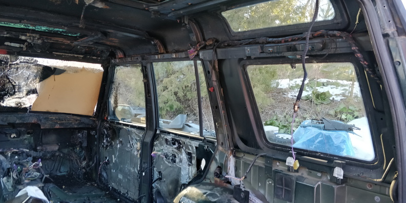

Dodii, vihdoin alkoi tapahtumaan "projektiDiscon" kanssa, sisältä purettu ne helposti lähtevät osat...
[Image: 20190407191429-c935693d-me.jpg]
Jos jollakin on tietoa, millä saa pestyä muovipalossa syntyneen noen pois ilman hankaamista, tiedolle olisi nyt käyttöä 8) :mrgreen:
Discossa nyt sananmukaisesti savulasit...
Päivitin otsikkoa, kun alkoi tulla asiaa siihen liittyenkin tähän ketjuun...

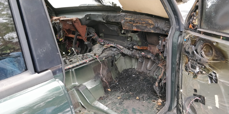

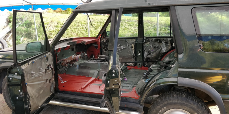

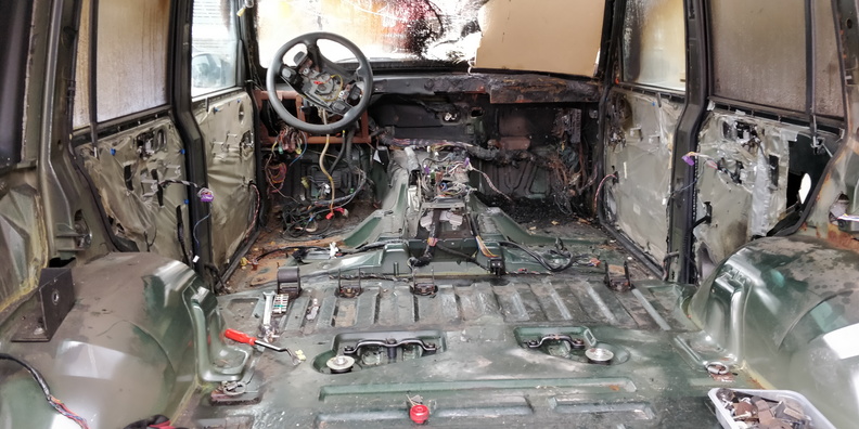

Re: 2. Disco2 - cxtb2 - 13-04-2019
nyt olisi sisuksista riipastu liki kaikki tarvittava irti..
[Image: 20190413171707-b8665ac4-me.jpg]
tuosta ilmeisesti leimahtanut
[Image: 20190413171712-7c86f8ff-me.jpg]
ulkoa ihan ok näkönen
[Image: 20190413171703-29cf608a-me.jpg]

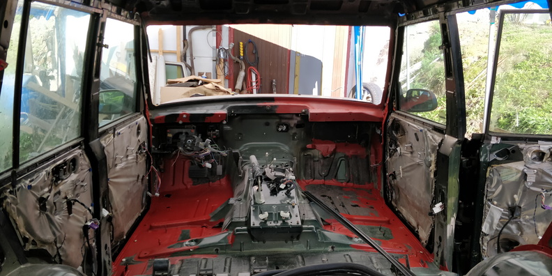

Re: 2. Disco2 - cxtb2 - 14-04-2019
tänään putsattu ikkunoita, olikin odotettua helpompi homma, osittain edellisen omistajan ansiosta:
[Image: 20190414190829-b5a7d39b-me.jpg]
takaovissa ja siitä taaksepäin olikin kalvot, jotka sai nypättyä irti Big Grin
etu-ovien ikkunoista noki lähtikin ihan astianpesu-aineella ja sienellä pesten.
apukuskin oven ikkunassa, joka on ollut lähimpänä paloa on vähän tiukemmassa karsta, vaatii vielä vähän pesua... tai sitten vaihdan vaan toisen ikkunan vara-Discosta siihen.
näkee paremmin sisälläkin tehdä hommia
[Image: 20190414190819-8e877fb2-me.jpg]

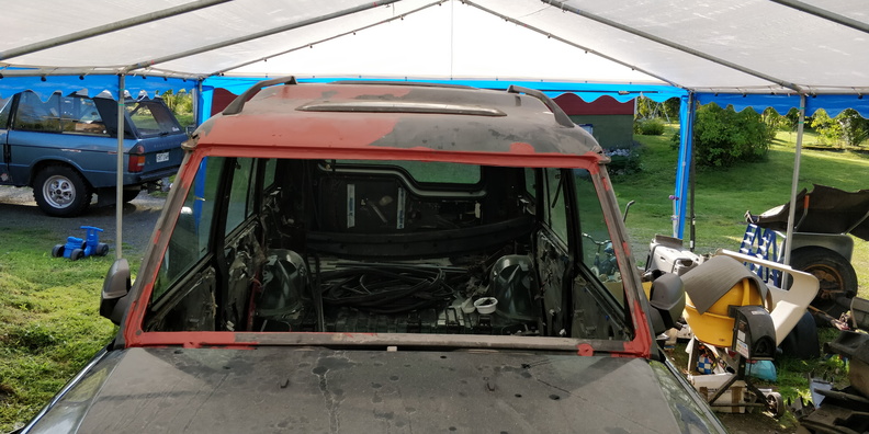

Se toinen varaosadisko alkaa olla tämän näköinen: [Image: a379e91aa74a12a6039c4cbc7bb52947.jpg]
Vielä pitäisi värjätä siniset ja tummat osuudet, sekä rekisteröidä [emoji50]‍[emoji100]
Sent from my iPhone using Tapatalk
Re: 2. Disco2 - series3kalle - 09-07-2022
Jaahas! Hieno hyökkäysvaunu! ?
