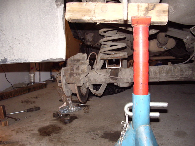

Ei valitettavasti ole tarkkojamittoja, mutta on tehty 80mm x 60mm 4mm ainevahduudella olevasta palkista. Viistetty kulmat pois jousilautasen puoleiselta sivulta.
Mitat summittain taisi olla 10cm pitkä ja sitten viiste lähti 2cm nurkasta. Yhden jousilautasen ottaa irti malliksi ja tekee muut sillä tavalla. Edessähän joutuu kairaamaan reilumman reiän iskarin alapäälle. Aikaa palojen tekoon/asennukseen meni useampi tunti ja tehtiin kahden päivän aikana. Kertooko sitten enemmän asentajista vai työmäärästä. Wink
[Image: IMGP1365.sized.jpg]
Boge on tuntunut pysyvän mukana, vaikka korotusta se 60mm tulikin. Vielä pitäisi korottaa/laskea iskareiden kiinnityspistettä takana samanverran ja jarruputkille tehdä jotain edessä.
