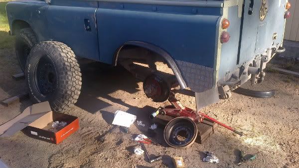

[Image: 2012-09-09-059.jpg]

nyt akseli on puhallettu ja pohjamaalia suihkittu. perän kannen aukaistessa
ihmetys oli suuri kun sisältä löytyi hyvässä kunnossa oleva murikka :roll:
oliko se niin että tuota murkulaa ei saa irti ilman sitä "perälevitintä" :?:
ainakin se tiukasti siellä istuu.

Salisburyssä huomioitavaa:
-Perälevittimellä saat murikan ulos ja takas. Joku sanoi että sen sais jollain sorkkaraudallakin; en ole kokeillut. Lainasin erikoistyökalun akselilukon myynneeltä pajalta.
-Lehtijousikorvakkeet joutuu irrottamaan ja siirtämään sisäänpäin koska pitkäs mallissa jouset on rungon ulkopuolella ja lyhyessä rungon allla. Hitsatessa kannattaa hitsata akseliputken yläpuolellekin palkoa tarpeen mukaan kun korvakkeita kiinnittäessä akseliputki vääntyy hieman.
-Jousenkorvakkeisiin joutuu tekemään pienen täytepalan ja poraamaan uuden keskiöintireiän jousipakan tapille, niin että koko takaakseli siirtyy n.35mm taakseppäin johtuen siitä että salisburyn pinjonin laippa tulee sen verran paljon lähemmäs jakolaatikkoa että kardaani jää liian pitkäksi. Laiton teko tuo akselivälin pidentäminen, mutta takapyörä istuu paaljon nätimmin lokarin aukkoon ja vakio kardaani sopii modaamatta. Muuten vaihtoehtoisesti joudut lyhentämään taka kardaania aina kun sen joudut vaihtamaan...
-Sitten jarrurummut ja kilvet joutuu vaihtamaan pienempiin taakse. Sopii heittämällä sun vanhasta rover akselista.
-Jarruputket menee varmaan uusiks... :wink:
Älä maalaa akselia liian hienoks että katsastusmies kiinnostuu asiasta... Kevyesti hio ja anna pintaruostua hieman... :wink:
