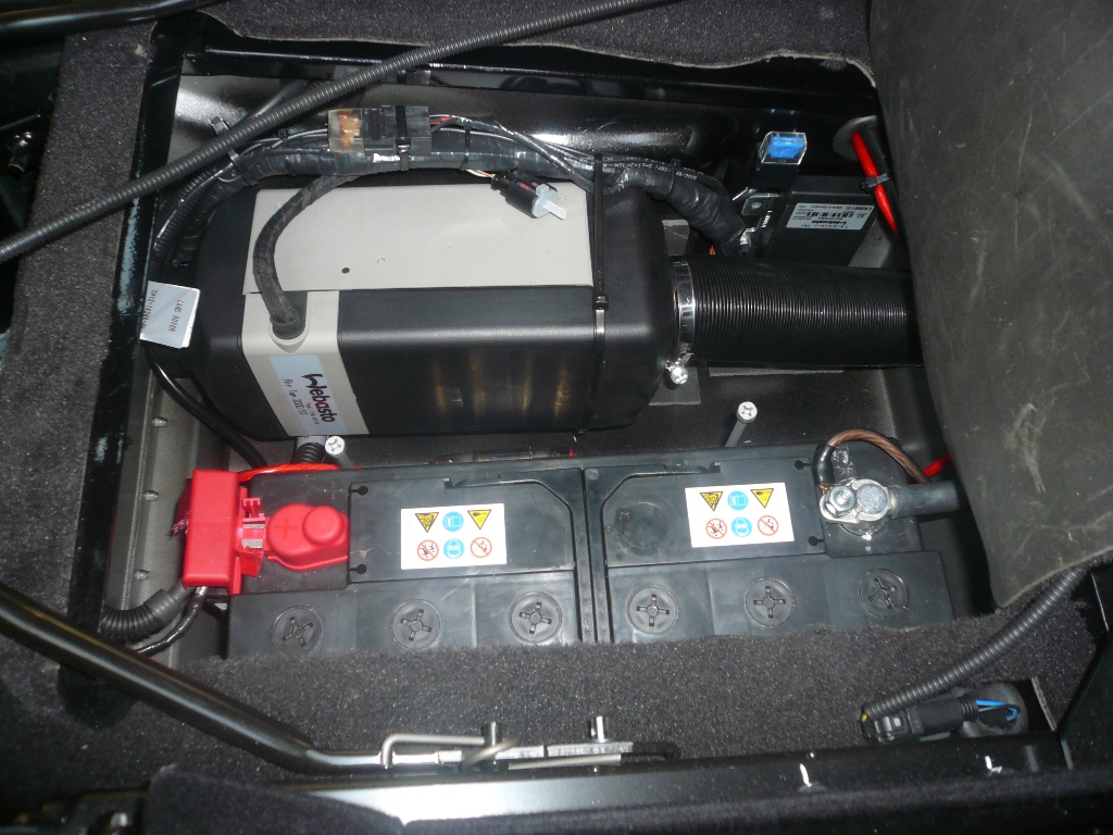

Mun Eber on liian iso mahtuakseen cubbyboksiin, tosin se on jo niin vanha että käsikirjassa viitataan Länsi-Saksan tieliikennesäädöksiin... Confusedhock: Saattaa olla että tuoreemmat versiot ovat kooltaan pienempiä.
Asensin sitä piiiitkän pohdinnan jälkeen paikkaan mikä ei välttämättä on vaihtoehto monelle muulle, eli kuskin penkin taakse lattiaan kiinni... Sad

Mittailin jotta tuon 2kw ilmaeberin saattais saada sijoitettua kuskinpenkin alle akun viereen. Jollain saksalaisella näytti myös olevan sellainen asennus 90 pumassa. Täytynee tutkia asiaa. Mitä reittiä polttoainekanava kannattaa tuoda. Toinen asennusajatus kävi mielessä tuonne takaistuimen alle.
Sitten aivoriihenä visio jotta entä jos tekasis sellaisen telakan ilmaeberille omalla naftasäiliöllä siten että nostais talven tultua koko komeuden takaosaan tai penkinalle ja kelien taas lämmettyä autotallin hyllylle odottamaan pakkasia. Sitä vois sitten ajoittain käydä koekäyttämässä toimintakunnon ylläpitämiseksi tai ottaa vaikka venereissulle mukaan. Polttoainetta tuo ei juuri vie näemmä.
Onko defen tankin lävistys eberin polttoaineotolle ainoa ratkaisu vai haaroittamalla. Mistä lävistys kannattaa tehdä ja miten.

mä porasin tossa serieksessä tankin anturin lätkään webaston pillin. menee moottorin polttoainepillin vieressä tankin pohjalle. 5.5mm reiän vaati. niputin putken menemään auton omien putkien vierellä runkopalkin kyljessä. kivasti toimii. ei toi irrallinenkaan versio huono olis, itse purin ton oman lämmittimen juuri tollaisesta kannettavasta pömpelistä. tankki pitää olle kyllä tiivis ettei polttoaine haise ja pakoputkikin tiivisteltävä hyvin, mutta ei mahdoton ajatus.

mulla on asennettu juuri noin mutta serieksessä apumiehen penkin alle. toi tankkianturiin reiän tekeminen ei ollut mikää vaikea homma, eikä toi polttoaine putkien veto muutenkaan. itse laitoin lämppärin niin että se puhaltaa apparin jalkatilaan ja imuilman ottaa takajalkatilasta. voihan ton lämppärin asentaa toisinkin päin jos takaosaan tarvitaan lisää lämmintä. mulla tarve on enemmän etuosaan ja siitähän se lämpö siirtyy taaemmaksi ajoviiman johdota :lol: mulla on toi lämmitin 1.7kw mutta en ole vielä päässyt jyvälle että riittääkö miten kovemmalla pakkasella. toi meikäläisen lantikka oli kyllä melkonen tuulenpesä mutta tänään säädin kaikki ovet je nyt tiivistyvät reilusti paremmin joten lämppärikin varmaan tuntuu tehokkaammalta tästä edespäin.
