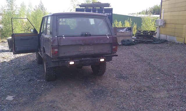

Tässä kuva, kuinka ratkaisin ongelman omasta 'melkein vakiossa' Rangessa. Wink
[Image: IMAG0039.sized.jpg]
Maastossa tahtoi aina aueta nuo lukot, vaikka maantiellä kiinni pysyivätkin. Ja soratiellä ajaessa aukesi ensiksi toinen ja sitten toinen. Ei auttanut vaikka kuinka rasvasi/sääti lukkoja.
