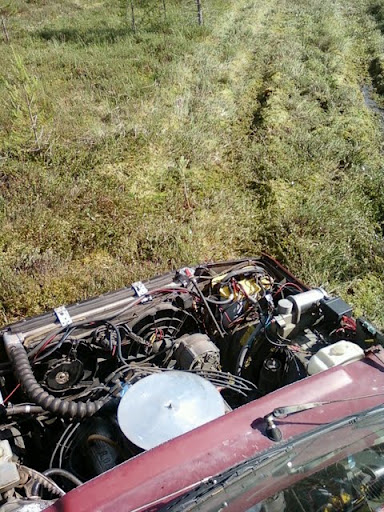

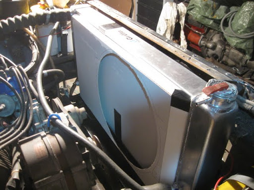

Onko kokemuksia, toimisiko tuollainen viritys:
[Image: IMG_3678.JPG]
Eli jäähdytyskenno Griffin alumiini, 31x16x2" johon Mr Gasket 14" flekti, kuvan pahvimallisella "protokuupalla".
Kuupa tule pellistä ja alemmassa kuvassa näkyvä suojapahvi kennoston päältä tietenkin poistuu.
Onko tuo kuupa tarpeen ja onko mahdollisesti peräti haitaksi!?
Flektin pyöriessä imee ehkä koko alalta, mutta kun tilaa ei ole vesipumpun akselin takia laittaa tuota keskelle ja hieman kauemmaksi, jolloin saisi ilmatilan tasaisemmaksi. Nyt tuo tila jäisi noin 25mm korkuiseksi jäähdyttimen kennoston ja kuupan väliin, lähinnä tuossa vasemmassa laidassa noin 25 cm matkalta.
Onko tuosta sitten haittaa silloin kun flekti ei vielä pyöri, ja jäähdytin toimii vapaalla ilmankierrolla, ahdistaako liikaa läpivirtausta?

On se ihmeellistä kuin jollain on ongelmana että auto voi käydä liian kuumana... Confusedhock: Big Grin
Jos flekti tulee väärään/omituiseen paikkaan niin voihan sitä vaihtaa työntävään ja sijoittaa syylarin etupuolelle.
Taatusti siitä pahvista/peltitunnelista on "haittaa" läpivirtaukselle, tiisseleissä ainut tapa pitää moottoria tarpeeksi lämpimänä... :oops:
Tuo lisäritilä olikin jo suunnitteilla.
Puhallinta en mielellään jäähdyttimen etupuolelle laittaisi, se kun niin huonosti pyörii suomudassa, jos sellaista joskus vahingossa siihen pääsisi roiskahtamaan Smile

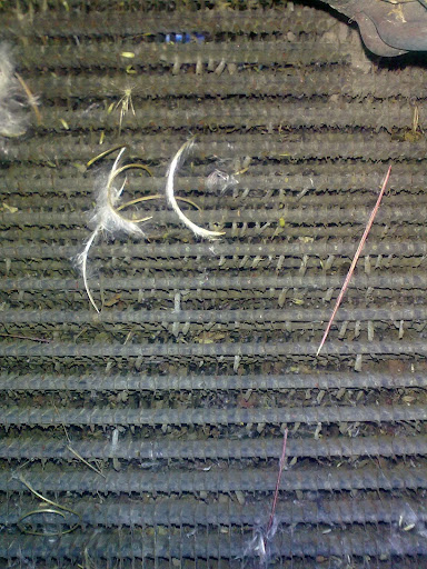

[Image: IMG_3511.JPG]
Tämä on siinä suhteessa parempi kuin edellinen syyläri, että on kymmenisen senttiä matalampi, eli kun yläreuna tulee samalle korkeudelle, jää alle mukava tila mudalle, eikä niin helposti sotkeudu syyläri. Edessä on myös vinssi kiinteällä relekotelolla, niin tilaa ei ole liikaa siinäkään.

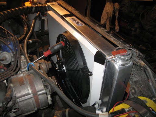

Itse asensin tyytyväisenä lapsena puhaltavan flektin syylärin eteen ajattelematta asiaa sen enempää, toisaalta flekti on edelleen kytkemättä... Serieksessä niitä lämpöongelmia ei liiemmin ole, mikäli lämmön puute ei luokitella ongelmaksi... Smile
Ei sillä, tuota Mr. Gasketin flektiä voi kokeilla kumminpäin vain, suunta vaihdettavissa...
Jos tarvii lisää, niin oli vaikka joku 9" etupuolelle kaveriksi tarjolla.
Ilmeni asennusvaiheessa että Motonetin tuulettimessa on myös suunta valinnaisena, vaikkei ko. flekti myydä sillai. Suunta vaihtuu näppärästi sen mukaan kumpaan johtoon vie sähköt... Big Grin
Tuskin suunniteltu niin eikä vältämättä kestäkään kovin pitkään jos väärä piuha kytketään akkuun...
