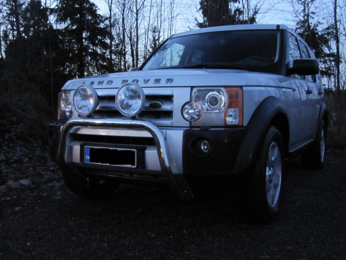

Avattaren Disco on meikäläisen. Klaukkalassa ja Rajamäellä on samanmoiset, tosin sillä erolla, että omani keulalla on moiset lisäpitkät: [Image: laatikko_1_th.jpg].
BTW! Tulihan tuohon vaihdettua etu- ja takaperien öljyt sekä laitettua kokonaan uus Webasto, vanha kun oli polttanut "vain" 4560h. Samalla tuli laitettua ThermoCall lisämokkula siihen, niin saa Webaston tulille melkein mistä vaan.
Kyllä noita Brittien ylpeyksiä on vaan korjattava ja huollettava. Perushuollot ja testeriä kaipaavat hommat teetätän merkkiliikkeessä, mutta kaiken tuollaisen pikkumekaanisen homman pyrin tekemään itse. Siinä kun säästää aika pitkän pennin ja oppii samalla autosta kaikkea uutta.
