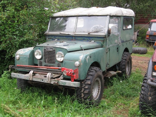

Tuolla linkissä alla on omaa kokeilua, hieman kieli poskella.
Autona S1 86" vakio alustalla.
[Image: IMG_3308.JPG]
Renkaina 33x13,5x15 LTB:t 8" BL vanteilla 5" backspacella ja toiset Rangen orkkis vanteilla +33 offsetilla olevat kuluneet 9.00-16 Good Yearit.
Halkaisija suunnilleen sama molemmissa.
Viimeisessä kuvassa orkkis 6.00-16 Hakkapeliitta orkkis vanteella
Kummatkaan ei toimi kuin suoraan liikutettaessa tasaisella, mutta ajaa nyt asiansa auton ollessa "pihakoristeena".
http://picasaweb.google.fi/jyrki.jarvine...directlink

Kuka tunnistaa 6.00-16 kumisen auton, eli kenen?
#70
#71
Just tuo kuva. Sen verran, että on melkein pitänyt paikanpäällä nähdä nuo, että tunnistaa. Kuitenkin todennäköisesti ainoa yhdistelmä (auto/renkaat) maailmassa?
Smile
#72
Jyrki J Wrote:JKuitenkin todennäköisesti ainoa yhdistelmä (auto/renkaat) maailmassa?
Eipä taida olla ainoa, Pajalla on yksi samanlainen yhdistelmä ...
#73
Samanlaiset Haka-Hakkapeliitat? Sitten ne on luultua yleisemmät -55 Land Rovereissa Smile
#74
Mun projekti on -51 Smile
