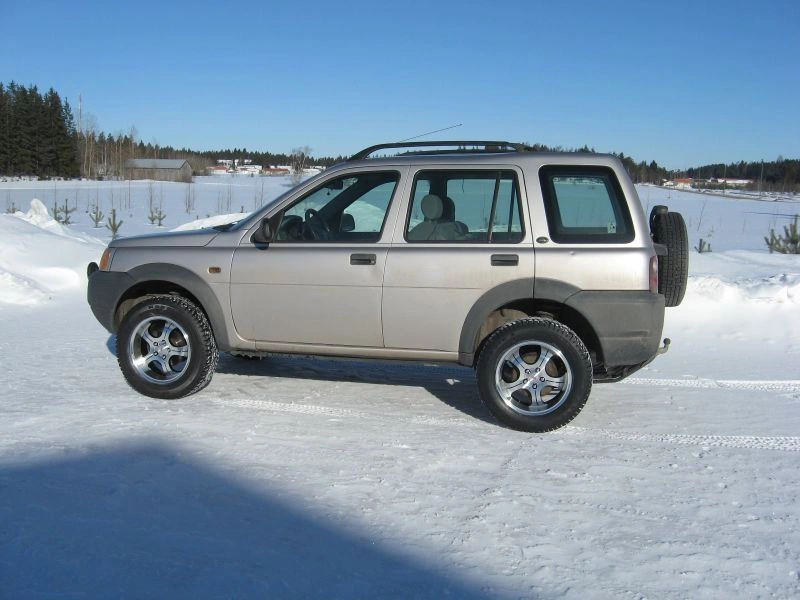

Tommoinen siitä sitten tulee:

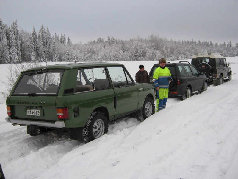

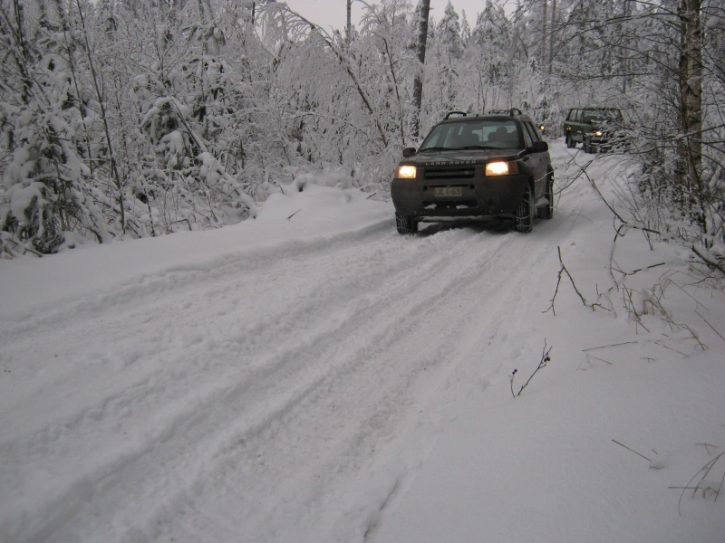

Olihan tuolta safarilta pari todistekuvaakin:
:oops:
Niin, kuvista muistui mieleen tuo ketjuasia. Sellaiset kun jaksaa riimustella eturenkaisiin, niin jo vain eteneminen jatkuu (jos ei vaan mahastaan tai astinlaudoistaan kiinni jää).
Timo, RY 1325
