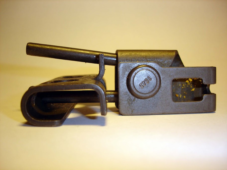

Kyse saattaa olla seuraavasta (omasta pitäisi tarkastaa ko. osa myöskin):
Käsijarrukahvan takana, keskikonsolin alla tietty Smile ) on tällainen osa
[Image: 7886464584_526786e99d.jpg]
jossa oleva tappi liukuu pikkuhiljaa ulospäin. Tuo tanko siis tekee U:n muotoisen mutkan ja jostain syystä sitä ei ole esim. hitsattu kiinni? Eli siinä vaiheessa kun tuo venyy riittävästi niin kiristysvara ei enään riitä. Tuohon siis tulee yksi vaijeri käsijarrukahvalta ja kaksi lähtee takapyörille. Kuvassa vasemmanpuoleinen on 'venähtänyt' ja oikealla uusi osa.
Tuossapa hiukan juttua aiheesta. Suht hankalaan paikkaan on sijoitettu mutta ei tuo mahdottomalta näytä. Maanantaina asia tutkintaan...

Kiitos erinomaisesta vihjeestä! Tiesin ko. osan olemassaolon, mutta eipä tullut mieleenkään, että se olisi jotenkin kuluva ja harmia aiheuttava.
Tänään kerkesin pureutua auton sisuksiin ja tovin taistelun jälkeen sain kaivettua palikan irti ja tältä se nyt näyttää:
[Image: Compensator.jpg]
Ilmeisesti on siis venynyt, kun ylempi tappi sojottaa hieman yläviistoon. Odotin suurempaa venymistä eli isompaa rakoa palikoiden välillä, nyt se oli noin 6 mm yläosasta mitattuna. Täytynee hankkia uusi tai muokkailla vanhasta toimivampi kuten brittipalstalla oli tehty, ja toivoa, että tämä korjaus saisi käsijarrun ottamaan alempaa kiinni.
Rover 75 Saloon 1999 2.0 V6 man.
No nyt on asia tutkittu ja hoidettu. Meidän autossa tuo osa oli venähtänyt tuollaiset 8mm. Työrupeama oli aika mielenkiintoinen ja täytyy todeta että tuo suojapelti (joka itse asiassa toimii keskikonsolin takakiinnikkeenä) on sitten hiomaton eli terävät reunat - varovaisuutta! Nyt pitäisi vielä suorittaa tuo käsijarrun säätö niin eiköhän ala pitämään.
