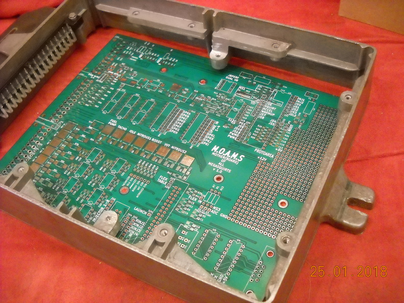

[Image: 20180125212313-7fb47cc9-me.jpg]
Tästä nyt sitten lähdettiin, eli Lucasin suolistuksesta...

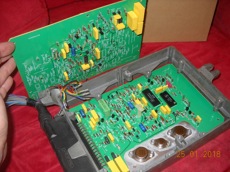

[Image: 20180125212322-fedcc099-me.jpg]
[Image: 20180125212332-9b97e01e-me.jpg]
Tilalle sitten erään Megaruuttaharrastajan omavalmiste, kakkosprossulla saa neljä suutinryhmää ja kuusi syttylähtöä, eli kaksi suutinta ohjausta kohti ja kipinän hukkakipinällä. Kolmosprossulla voi sitten ajaa sekventaalisesti syttyä ja suuttimia, korttikin piisaa siihen...
[Image: 20180125212345-f7281d9c-me.jpg]

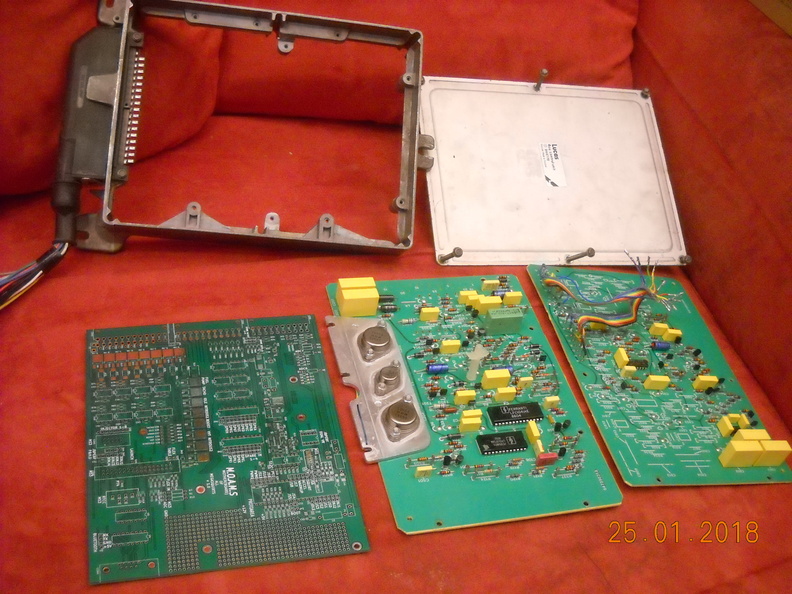

Pitihän se vertailuun laittaa alkuperäiset kortit ja tuleva, pikkasen on enemmän saatu paljon pienempään tilaa ympättyä. On noissa toki rapiat kolme vuosikymmentä välissä, Lucas näkyy tehdyn 1985 ja tuo uusi kortti männäsyksynä...

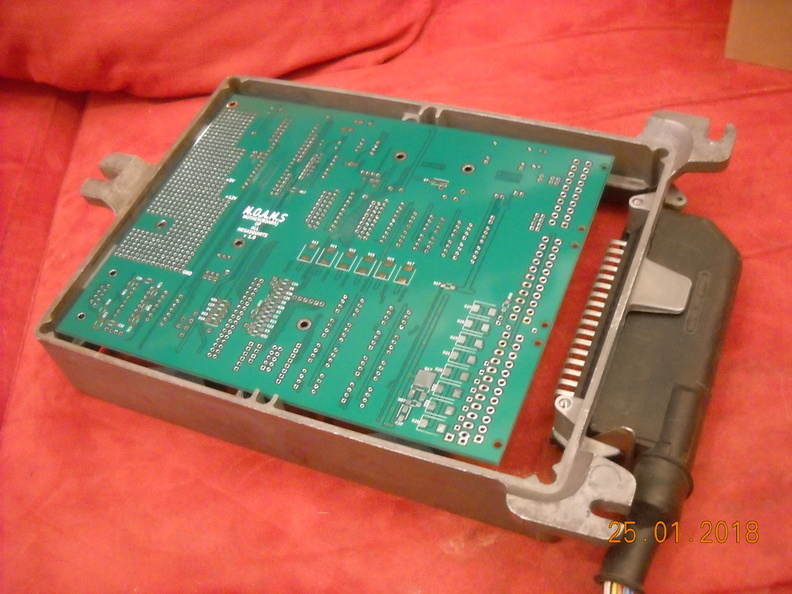

[Image: 20180213231124-b254937a-me.jpg]
Etenee hiljalleen...
[Image: 20180213231119-1cf62976-me.jpg]
Aika pieniä ovat, mutta vielä onnistuu ilman suurennuslasia nuo näkemään...
Toivottavasti kuvat näkyy, yritin myös liitteenä laittaa mutta valitti jotain ettei kuvan kokoa saatu. Pienensin 400x300 pikselimössöksi, eikä bittejäkään ollut liikaa, mutta ei kelvannut jostain syystä..?
