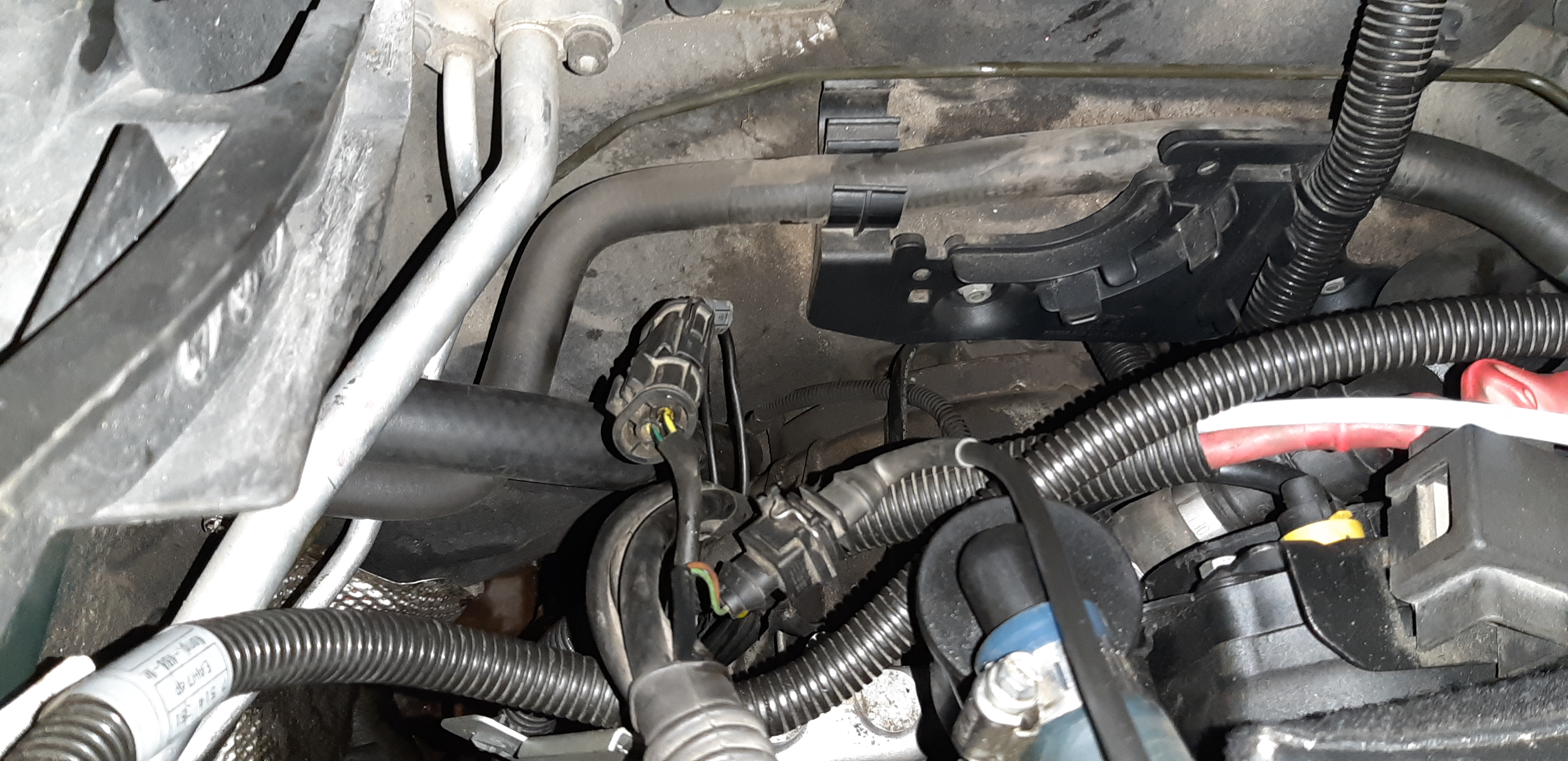

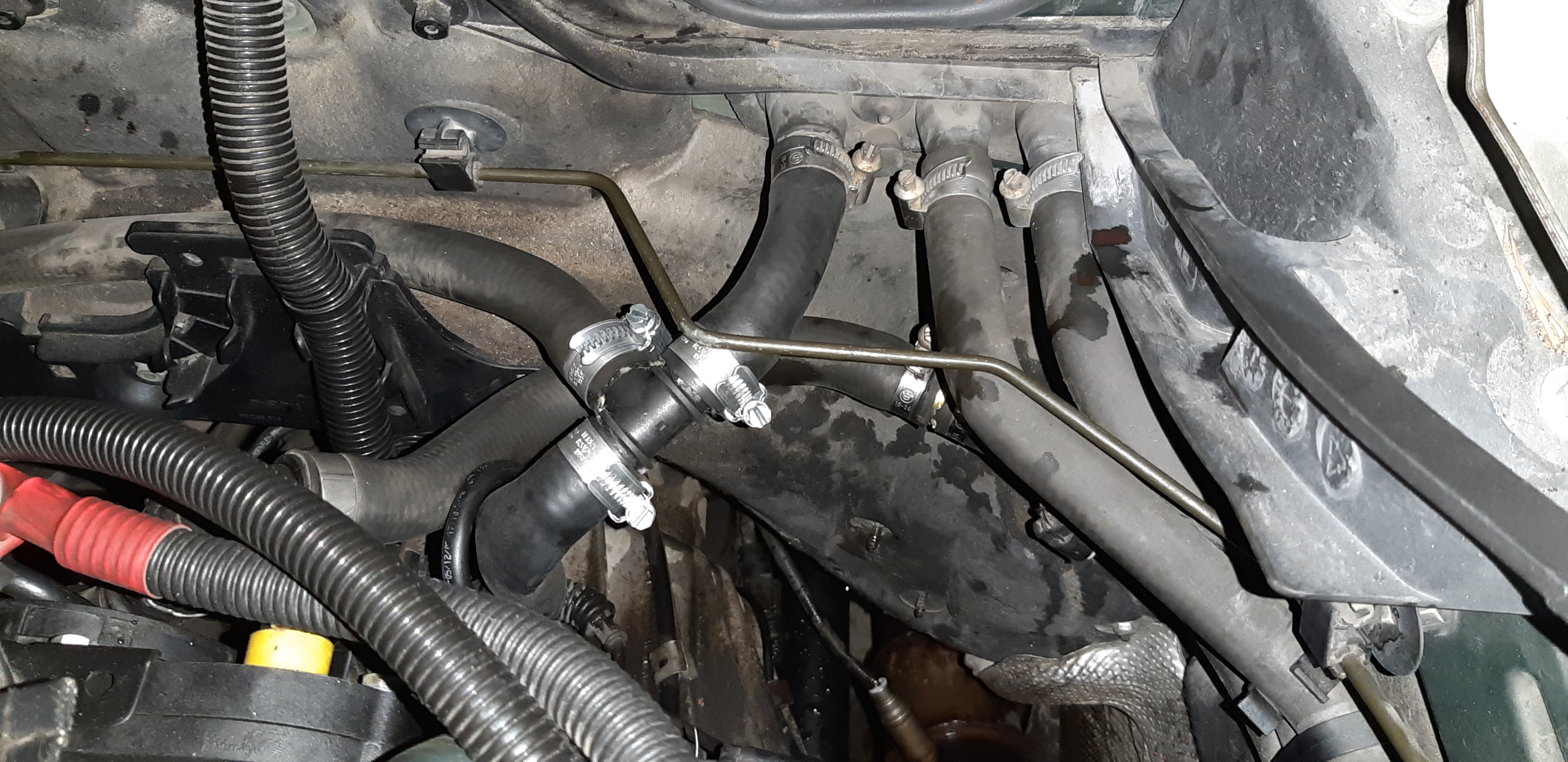

Tässä vielä pari kuvaa letkulämppärin asennuksen periaatteesta.
Edit. Tuo attachment-spedeily ei toiminut, nyt toimii.
Kahdessa kuvassa tulipelti, T-haara ja nykyinen kytkentä webastoon. Letkulämppärin vesiletku nousee vaihdelaatikon vierestä, pysyy kaukana pakoputkesta ja -sarjasta.
![[Image: 20201104_195031.jpg]](http://www.kanikune.com/zenphoto/albums/RR_redone/20201104_195031.jpg)
![[Image: 20201104_195044.jpg]](http://www.kanikune.com/zenphoto/albums/RR_redone/20201104_195044.jpg)

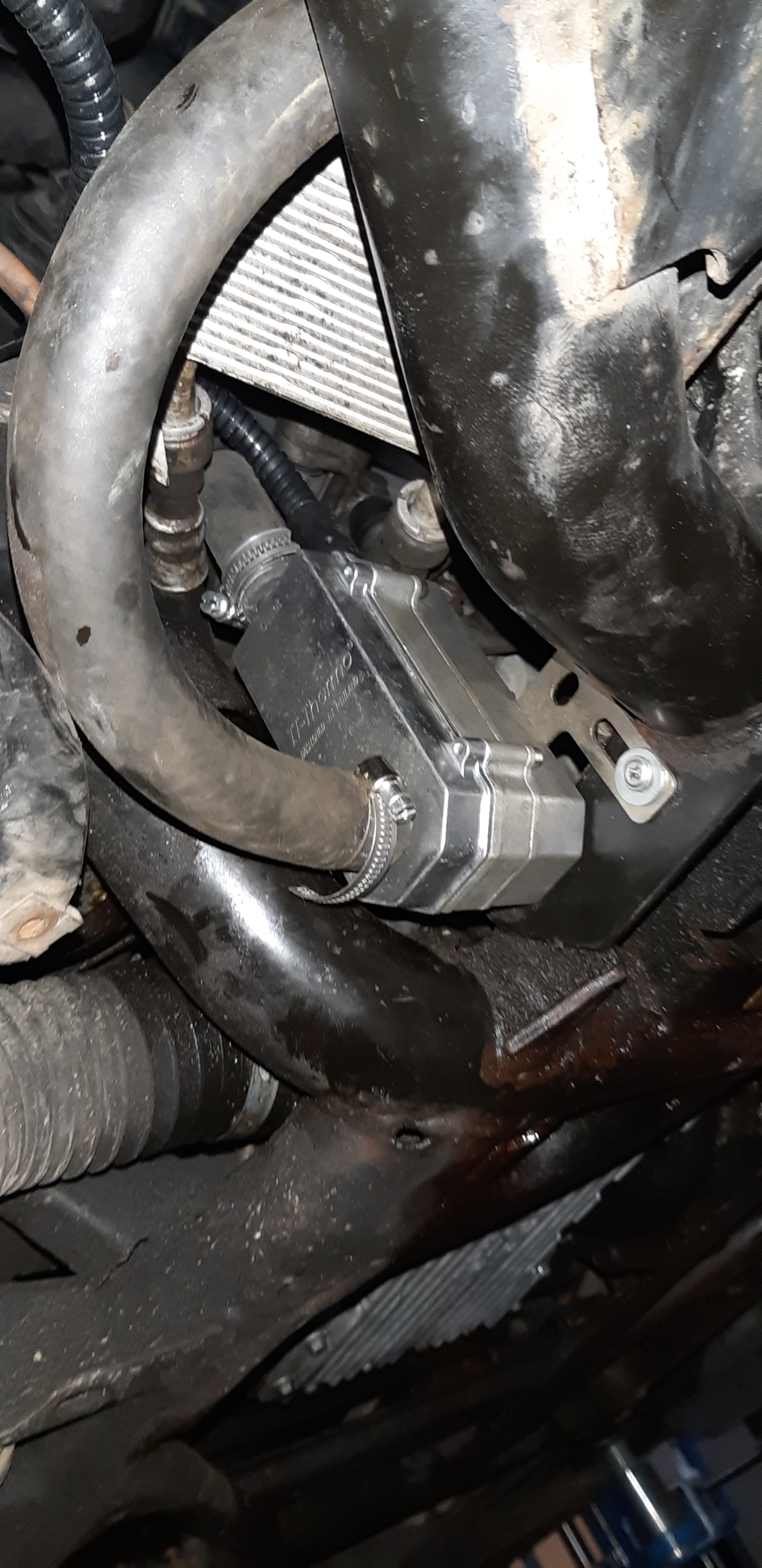

Itse lämppäri konehuoneen pohjalla ettei tarvitse jännittää ilmaushommia. Lämppäristä ylöspäin letku koneen kylkeen tyhjennysnippaan.
![[Image: 20201104_200523.jpg]](http://www.kanikune.com/zenphoto/albums/RR_redone/20201104_200523.jpg)
