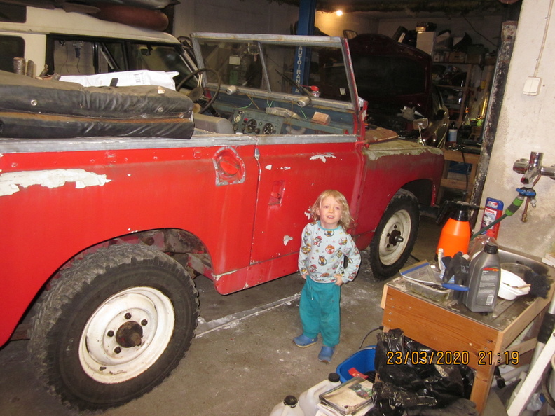

![[Image: 20200323202533-d914dca2-me.jpg]](https://www.citroenkerho.fi/citikkagalleria/_data/i/upload/2020/03/23/20200323202533-d914dca2-me.jpg)
Tänään irroteltiin ovista yläosat. Vänkärin oven laittelin paikalleen, kuskinoven sitten vaikka kun taas on ulkona. Ehkä huomenna, jos keli sallii, mukavampi punoa lattiat paikalleen kun mahtuu ympärille pyörimään...
Löytyi ekat oikeat ruostevauriotkin, tuon vänkärin oven yläosan alareunassa, etuosasta kadonnut käytännössä täysin sen sisäpuoli. Hienosti päässyt muhimaan verhoilun takana, näkyi vasta kun verhoilun irrotti. Toivottavasti harmaassa ovessa olisi eheämpi kehys, muuten olisi (ehkä, pikaisesti katsottuna) helppo rakennettava mutta lasin tiivisteen kiinnityksen muodot näytti hieman ikäviltä askarreltavilta ns. tyhjästä. Vaan jos on siinäkin huono, niin sitten pitää joko askarrella, tai haalia saarelta uutta...
Oli kyllä hupsu fiilis istua vänkärin penkillä tuon oven kanssa. Voipi olla muuten kuin kelien perusteella hieman vaikea kuvitella ovien yläosia ja kattoa paikalleen...

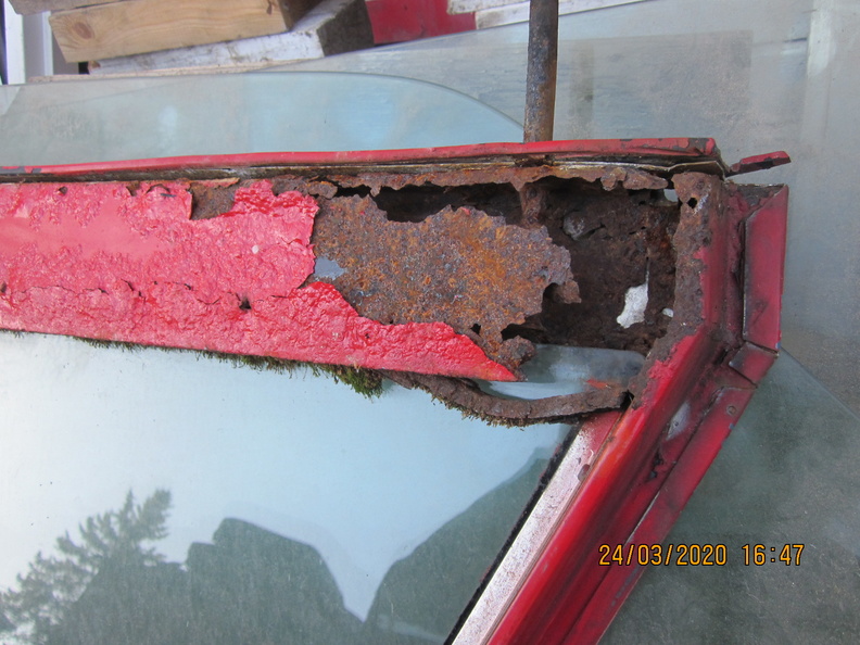

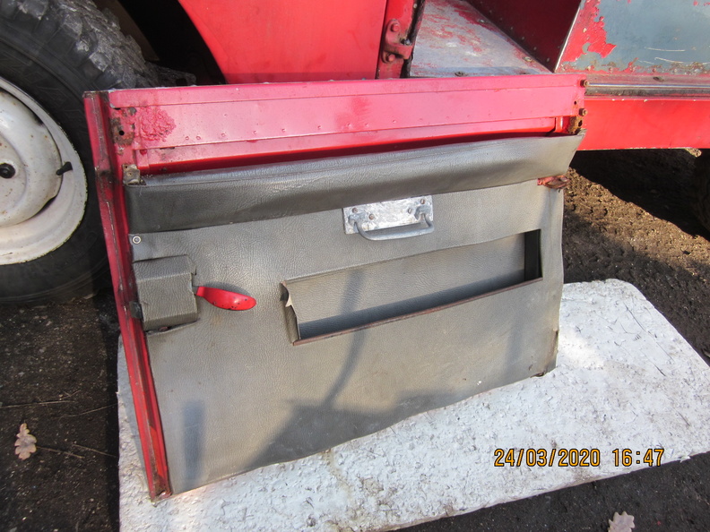

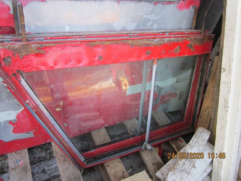

![[Image: 20200324183118-39a7bdb3-me.jpg]](https://www.citroenkerho.fi/citikkagalleria/_data/i/upload/2020/03/24/20200324183118-39a7bdb3-me.jpg)
Tämä oli se parempi lasinkehys/oven yläosio. Tuosta vielä helposti saanee siistittyä, kopistelemalla ei lähtenyt muutakuin maalia irti...
![[Image: 20200324183120-cd0a0b19-me.jpg]](https://www.citroenkerho.fi/citikkagalleria/_data/i/upload/2020/03/24/20200324183120-cd0a0b19-me.jpg)
Ja tämä sitten se toinen. Pikkasen murheellisempi tapaus. Lasin kiskon alaosaa pitää lähinnä tuo sammal paikallaan...
![[Image: 20200324183122-6bbac135-me.jpg]](https://www.citroenkerho.fi/citikkagalleria/_data/i/upload/2020/03/24/20200324183122-6bbac135-me.jpg)
Kivan kevyt tuommonen oven alaosa, varmasti reilu puolet oven painosta on yläosassa... Ja eikös olekin komea kahva, taitaa olla jonkun kyläsepän tekele tuokin? Taitaa harmaasta ovesta joutua tuommoisenkin kahvan pelastamaan tähän...
Lattiat tuli ruuvailtua paikalleen, oli kyllä hyvä tuossa pihalla väkästellä kun oli valoa ja tilaa ihan toisella tapaa mitä sisällä. Tuulikin sen verran rajusti että putsaantui pahimmat pölyt kyydistä... Uudet ruuvit ja korimutterit, vielä pitää muistaa haalia tuo jakoaskin kepakon läpivienti, näyttää kovin rotansyömältä se. Solukuminauhaa laitoin peltien väliin, tuskin se isommin tiivistää mutta jospa välttäisi räminän tuosta paikasta? Ei ainakaan tuossa pihassa pyöritellessä enää lattiat rämisseet...

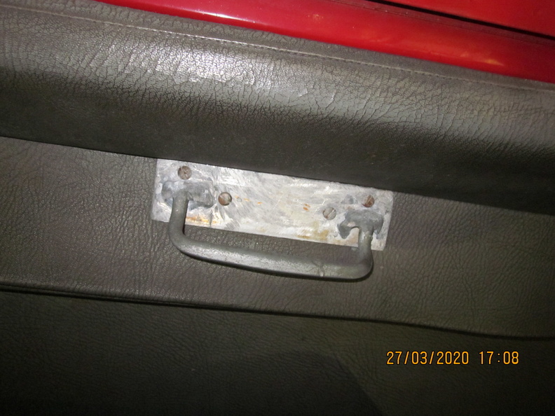

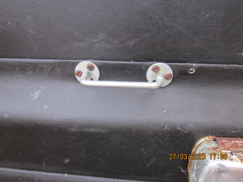

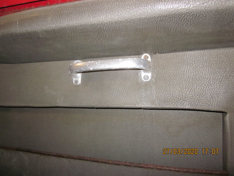

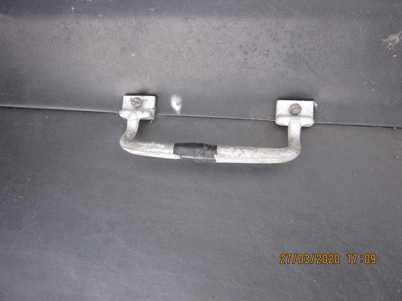

Muistinpas räppästä kuvat kahvoista...
![[Image: 20200327191140-9b9f1750-me.jpg]](https://www.citroenkerho.fi/citikkagalleria/_data/i/upload/2020/03/27/20200327191140-9b9f1750-me.jpg)
Tämmönen on vänkärin ovesta löytyvä kahva. Ei tainnu kovin alkuperäinen olla tämä...
![[Image: 20200327191143-417dc7a8-me.jpg]](https://www.citroenkerho.fi/citikkagalleria/_data/i/upload/2020/03/27/20200327191143-417dc7a8-me.jpg)
Kuskinovessa sit tämmönen. Olisko alkuperänen lanka, hitsattuna uuteen pohjaan..?
![[Image: 20200327191145-9cb1437f-me.jpg]](https://www.citroenkerho.fi/citikkagalleria/_data/i/upload/2020/03/27/20200327191145-9cb1437f-me.jpg)
Harmaista ovista löyty kahvat vain takaovista, tässä eka ehdokas. Jotenkin viittaa ihan muualle kuin Solihulliin tämän alkuperä...
Oho, lipsahti nurinpäin tämä, tai siis unohti kääntää kuva kun ovi oli nurinpäin. Liekö haittaa, näkee ehkä noinkin..?
![[Image: 20200327191147-632ab6f8-me.jpg]](https://www.citroenkerho.fi/citikkagalleria/_data/i/upload/2020/03/27/20200327191147-632ab6f8-me.jpg)
Ja sitten se toinen. Tämä voisi näyttää alkuperäiseltä, osaatteko tuosta kertoa onko mielikuva oikea..?

Alimman kuvan käikäleet mulla ainakin on oven sulkimina. 8)
Posts: 184
Threads: 3
Joined: May 2014
Reputation:
0
Alimmassa kuvassa oleva on alkuperäinen LR-osa. Toiseksi alin 60-luvun ovenkahva (siis talon-). Numero kaksi vaikuttaa alkuperäisestä modifioidulta ja ensimmäinen jää minulta tunnistamatta.

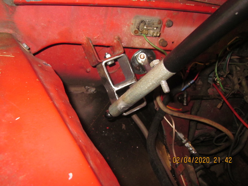

Eilen alottelin tuon varaosa-askin ihmettelyä, tänään sain osat esille. Etuvedon lähdön saa purettua askia muuten purkamatta, ja saa näköjään takaisin kasaankin. On kyllä mennyt varmasti paljon lämmintä olutta tuota vivustoa suunnitellessa. Selkisi kyllä toimintamekanismi, kun sai vipusia näppylöissä pyöritellä...
Löytyi syykin miksi etuveto pysyi kytkeytyneenä, ja miksi sen paniikkinappulan vipusen tuntuma oli erilainen paikallaanolevaan verrattuna. Oli uloin siirtotanko jumissa, ei mihinkään liikkunut kuoren etuosan läpiviennin kohdalta. Aika rokkonen on mokoma, mutta messinkiharja akkuporassa tekee ihmeitä...
Nyt toimii sekin, ja oli aika siistit osat sisällä. Samalla tuli tutkittua miksi kytkimen painelaakeri ei mihinkään liiku, oli vain tarttunut käyttämättömyyttään osat toisiinsa, pikku nytkäytyksellä lähti liikkumaan nätisti. Ja nyt kun tuo olisi periaatteessa toimiva, auki otetut paikat pitää käyttää uudelleen auki ja tiivistää, niin tuskin ihan hetkeen tai ikinä tuota mihinkään tarvitsee... :lol:
Muuten ollut taas vähän hiljaista tämän kanssa, satunnaista raapaisua sinne-tänne. Katon valmistelin takaisinasennusta varten, nousi jo metrin maasta ylöspäin telineille, kattotelineestä ketjut vinssille jolla voi sen sitten paikalleen laskea kun ajaa pätkän alle... Pissapoikasten suuttimet ja käyttöliittymät pitää vielä askaroida ennen katon tälläämistä, jokseenkin paremmin näkee ja pääsee roplaamaan kun ei katto ole haitoilla...

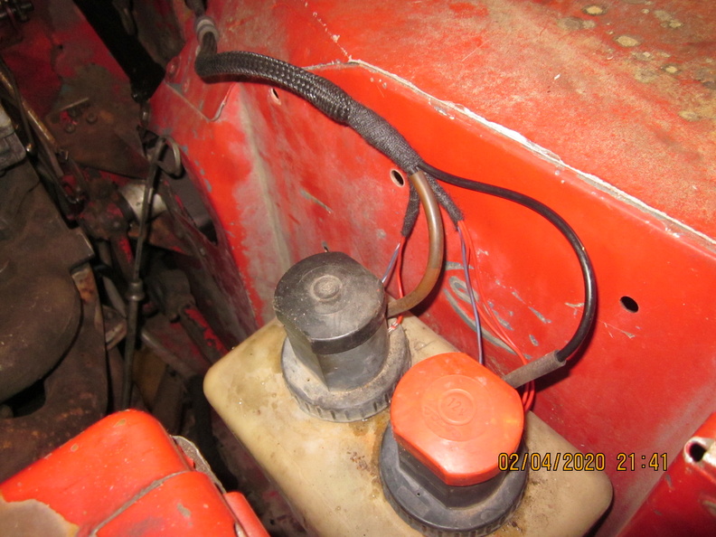

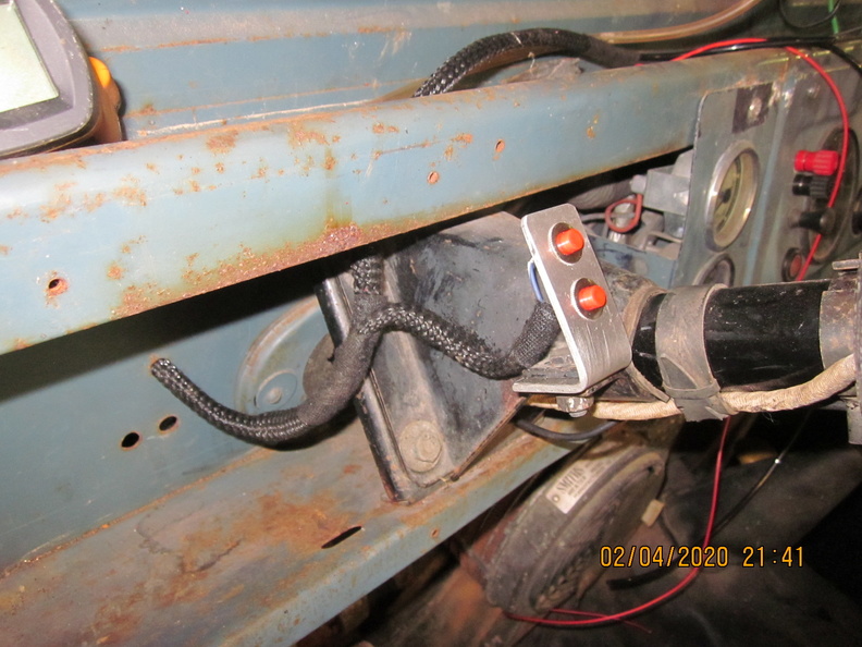

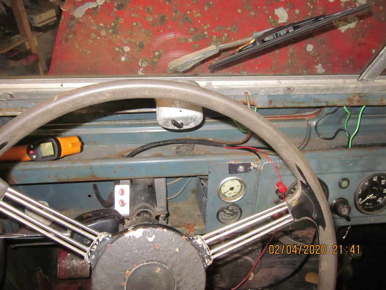

Hidasta touhuumista, mutta sentään jotakin näkyvääkin...
![[Image: 20200402215419-74eb218a-me.jpg]](https://www.citroenkerho.fi/citikkagalleria/_data/i/upload/2020/04/02/20200402215419-74eb218a-me.jpg)
Siinäpä ne, lasinpesurien käyttöliittymät. Pienet punaset nappulat. Ja kun kerran on kummallekin pyyhkäimelle oma katkasija, on nyt molemmille laseille oma pesurinsa...
![[Image: 20200402215421-c33ccc6e-me.jpg]](https://www.citroenkerho.fi/citikkagalleria/_data/i/upload/2020/04/02/20200402215421-c33ccc6e-me.jpg)
Paikallaan oli tuommoinen tuplasäiliö yhdellä pumpulla, ja kun jemmassa oli pieni Volvon säiliö vastaavalla pumpulla (ja tämä tuli vahingossa vastaan, ihan muuta penkoessa), ja toimivatkin vielä mokomat niin miksipä ei olisi toistakin pumppua laittanut..?
Toisen pesurin suuttimen sain kiinnitettyä, toiselle pitää vielä tehdä kiinnike. Ja se jonka kiinnitin, vuotaa mehut muualtakin kuin suunnitellusta reiästä, varmaan metsästyttää toisenlaiset suuttimet vielä...

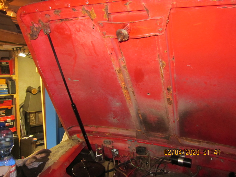

![[Image: 20200402215422-bc778885-me.jpg]](https://www.citroenkerho.fi/citikkagalleria/_data/i/upload/2020/04/02/20200402215422-bc778885-me.jpg)
Nyt pysyy pelti pystyssä tuommosella. Ei häiritse etukulmalla touhuamista kuten alakperänen, ja aukraa pelti paljon enemmän...
![[Image: 20200402215423-6c1de479-me.jpg]](https://www.citroenkerho.fi/citikkagalleria/_data/i/upload/2020/04/02/20200402215423-6c1de479-me.jpg)
Tuommonen lisäkalikka piti alapään kiinnitykselle tekaista, loppui voima ilman noita käikäleitä. Olisi siis saanut olla tukevampi, olisi voinut käyttää vähän enemmän tarmoa puntarin kanssa kikkailuun, mutta menköön nyt noin. Päähän piti tekaista viidentoista sentin jatkos samaten, mutta tämä oli ostaessa jo tiedossa...

Kaasujousi on liian nykyaikainen Serieksessä :mrgreen:

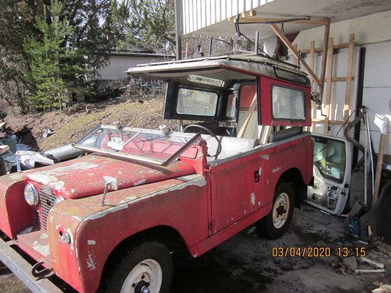

Suoritin ulosajon...
![[Image: 20200403134314-4bdc11e7-me.jpg]](https://www.citroenkerho.fi/citikkagalleria/_data/i/upload/2020/04/03/20200403134314-4bdc11e7-me.jpg)

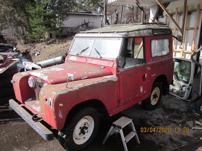

...ja tälläsin katon paikalleen. Sopi vielä, ei ollu vääntyilly pystyssä takaseinän varassa ollessaan...
Oli kyllä kuin Haynesin manuaalissa kerrakseen, "irrota akun maajohto, nosta katto nosturilla, aja auto alle, laske katto paikalleen, irrota vinssi, aja auto pois, kiinnitä katon kiinnitysmutterit, kiinnitä akun maajohto" :lol:
No, sen verran pitää vielä vähän raottaa, että saa tiivistenauhan reunan väliin. Meinasin ensin laittaa, mutta sit ajattelin että katson ensin noin, ja sitten katson miltä näyttää. Ja näyttäähän se, päivä paistaa koko reunan matkalta ainakin kuskinpuolelta, vaikka on kiinnikeeiden kohdalta varmasti perillä asti...
