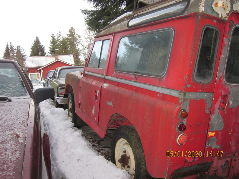

Joulukuun alussa kävin katsomassa, olihan tuo jotenkin sen oloinen että halusi päästä tuosta pois. Viimeksi katsastettu 1994, sen jälkeen ollut ajamatta, liikutettu pariin kertaan trailerilla paikasta toiseen...
[Image: 20200105202532-dc4cbebe-me.jpg]
Yllättävän kolhuton tapaus myös. Kuskinovessa ainoa lommo, sekin tämän talven aikana tullut, jonkun raggarin toimesta. Siistillä käytöllä ollut, sen vähän mitä on käytetty. Pääasiassa Vaasan lentokentällä toiminut paloauton virassa, sinne päätyi Vaasan Posti- ja lennätinkonttorin käytöstä johon toimeen oli uutena hankittu...

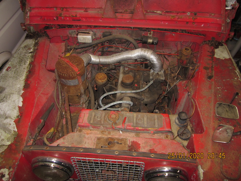

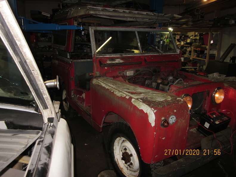

Siitä sitä sitten lähdettiin esiin kaivamaan. Lunta kummallisen vähän, helpotti tässä tapauksessa. Paitsi tien osalta, joka oli peilijäässä, eikä siirrossa käytetyssä traktorissa ollut ketjuja, ei paljoa neliveto auttanut kun kaikki suttaa joutavaa... Siitä huolimatta, saatiin liikkeelle, ja siinä reippaan sadan metrin siirtymän aikana kulku ja ohjaus alkoi herkistymään. Alkuun ei ratti kääntynyt ollenkaan, lopulta jopa yhdellä kädellä käännellen. Eikä loivassakaan mäessä pysynyt paikoillaan, yllätti kun jarrut ei olleetkaan umpijumissa...
[Image: 20200125181054-8151bd53-me.jpg]

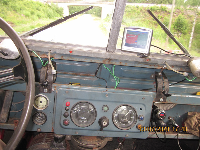

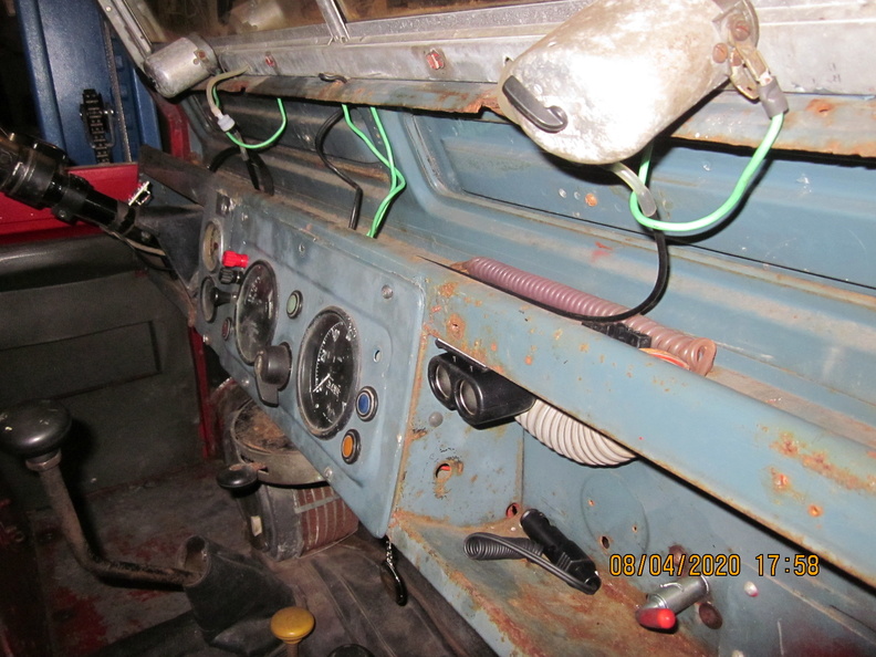

Oletettavasti mittarissa on kaikki mitä tuolla on ehditty ajamaan. Alkuperäinen värikin näkyy hyvin mittarin ympärillä, ja takatilassakin sitä löytyy...
Jotain lisättyjä merkkivaloja tuossa on, eikä ainakaan alkuperäisen kaltaisia. Totuus selviää kötöstysten määrästä kun tuonne taakse kurkistaa...

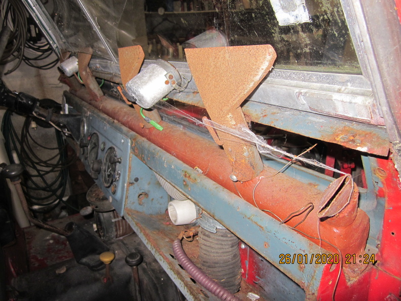

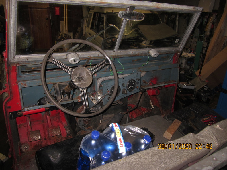

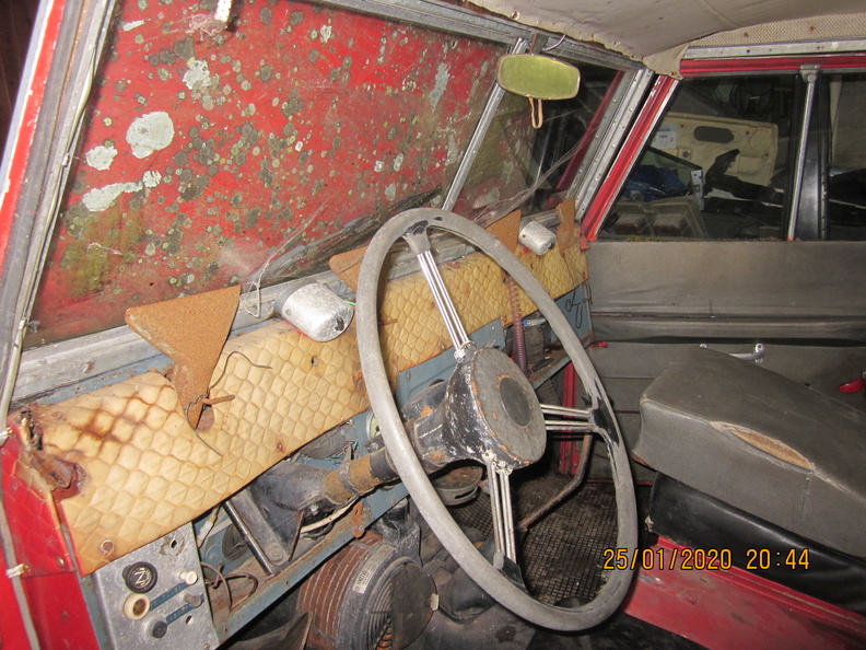

[Image: 20200125221132-c373affa-me.jpg]

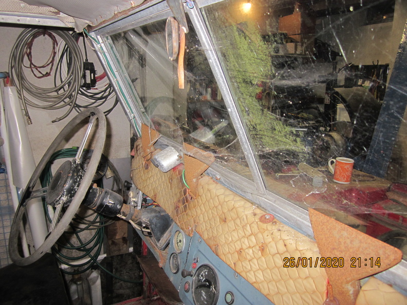

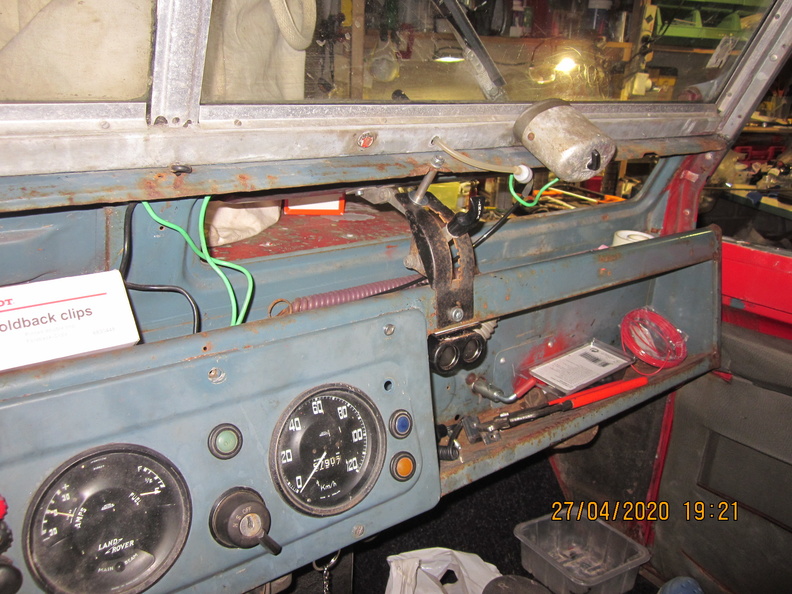

Ohjaamo on kyllä hitusen persoonallisen oloinen tuon pehmustetun paneelin kanssa. Ilmatötteröitäkin on ihan riittävästi. Mutta tuo ratti, paljon hienompi kuin ne mitä jo vähän uudemmista löytyy... Jännä lisäpaneelikin väsätty alumiinilevystä, jotain Dymo -tekstejä taitaa olla parin nappulan vieressäkin...

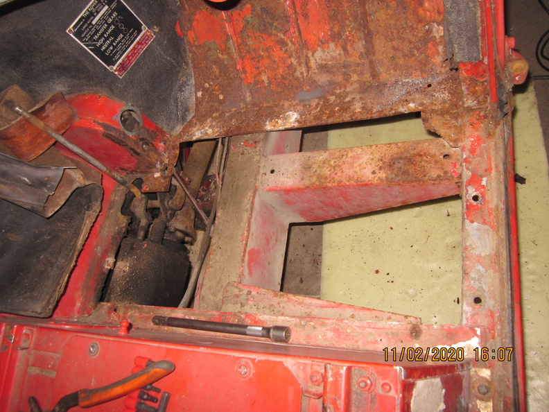

Tuolla sitä onkin sitten tutkittavaa. Bensakone on vaihtunut ja muutoskatsastettu -90. Sähköt ja ainakin kaasunkäyttö on "hieman" sovellettuja. Startti ja Dynamo irrallaan, ensinmainitun voisi tutkia että toimiiko, jälkimmäisen meinasin korvata nykyaikasemmalla laturilla. Näkyy olevan jonkinlainen lämmityslaitekin, tai siis kenno rintapellissä ja puhallin maskin takana akun alla. Noinkohan siitä on irronnut paljoakaan lämpöä pakkasissa..?
[Image: 20200125221130-0b9181a2-me.jpg]

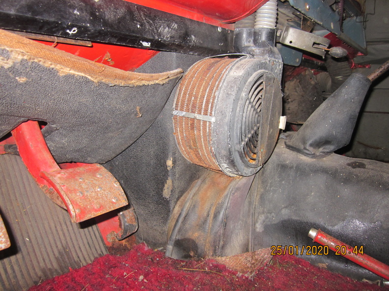

Kun tämmöinenkin lämmitin on tuonne punottu..?
Aika sitten näyttää mitä jännää tämän kanssa keksitään. Piti ostopäätöksen jälkeen olla ylläri isälle, olisi ollut jännä kuulla kommentteja että vastaako mielikuvaa viiden vuosikymmenen takaa. Ei vaan jaksanut sinne asti, mutta muistoja jätti paljon, ja tästäkin aiheesta...Ehkä ilman niitä tarinoita ei tätäkään olisi tullut edes harkittua, saati hankittua..?
Pyöreä Smiths:in lämmitin on kyllä ihan alkuperäinen noissa.
Niinpä olikin, jopa Haynesin kirja sen kertoi. Se toinen, pannuhuoneen puolella oleva, olisiko uudemmasta siihen laitettu? Jotain pientä murjomista näkyy sen lähellä lokasuojassakin..?

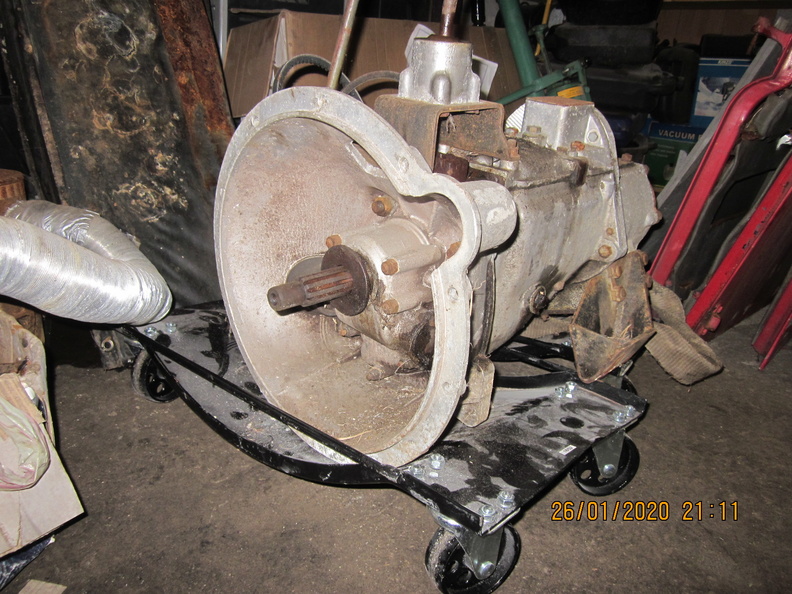

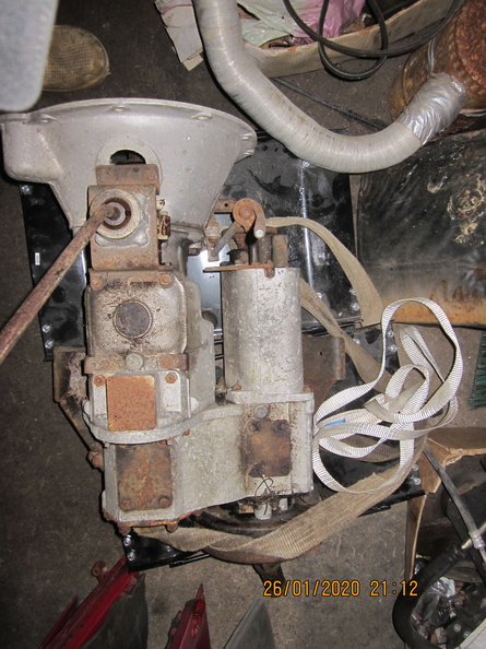

Kyydistä nousi tuommoinen pois. Pikkasen kun voiteli siirtomekanismia, niin pakki meni sekin hienosti päälle. Etuveto ei irronnut vieläkään, tai sit en vaan osannut...

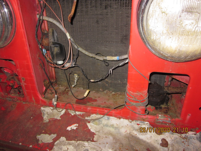

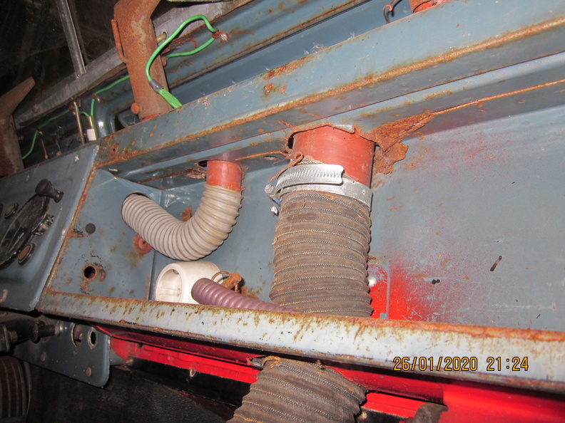

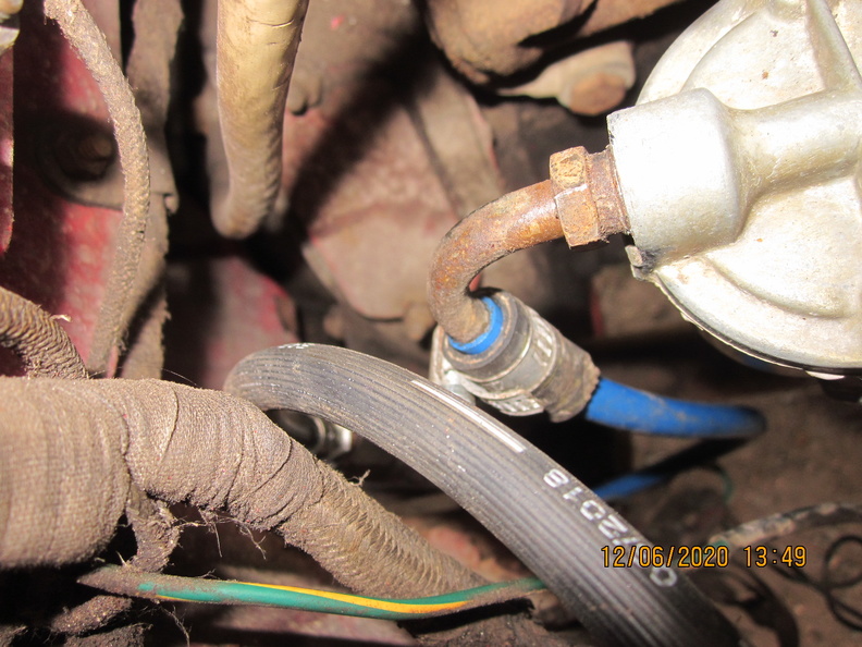

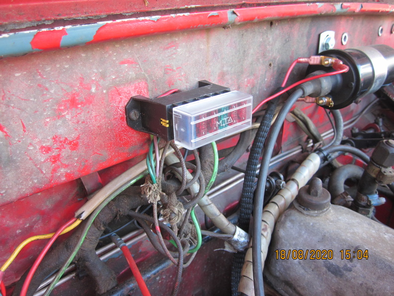

HIenoja sätöksiä sähköissä. Etenkin tuo pikkupuhaltimen sähkönsyöttö, ollut vähän liian pitkä piuha niin joutilas on vain kääritty maskin reiän ympärille...
[Image: 20200126223647-e234d319-me.jpg]

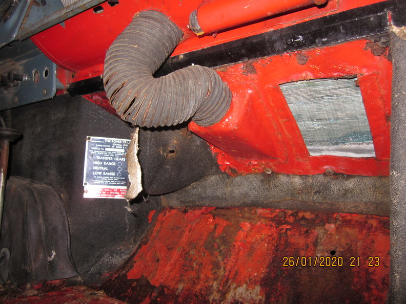

Huurteenpoistotöttöröä lähdin irrottelemaan. Ensin tuo "hieno" verhoilu pois, joka on ollut näemmä punainen, ainakin sen perusteella mitä varjoisista paikoista löytyi...
Valtaosa pikkuruuveistakin lähti nätisti pyörimään, pari vain katkesi heti kun vähän koski...

Vänkärin jalkatilassa tuommoinen letkulähtö...
[Image: 20200126223651-7e94c7da-me.jpg]

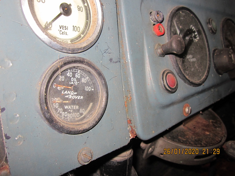

[Image: 20200126223654-bc71ed6a-me.jpg]
Tuo on hieno, alempi mittari siis. Kiva olis jos toimisi, näkee sitten joskus meneekö tuolle minkäänlaista tietoa mistään. Ylempi taitaa lähteä poisto-osastolle...

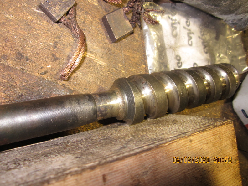

Tälle päivää tuli haalittua starttiin uudet hiilet, nappasin sen auki aamupäivällä. Tuossa joku tunti takaperin menin niissä mietteissä että naplaan sen kuntoon, jotta voisi kokeilla nouseeko paineet öljystimeen, ja sit jos nousee niin voisi kokeilla haluaisiko tuo pöristä...
Vaan mitekäss kävi..?

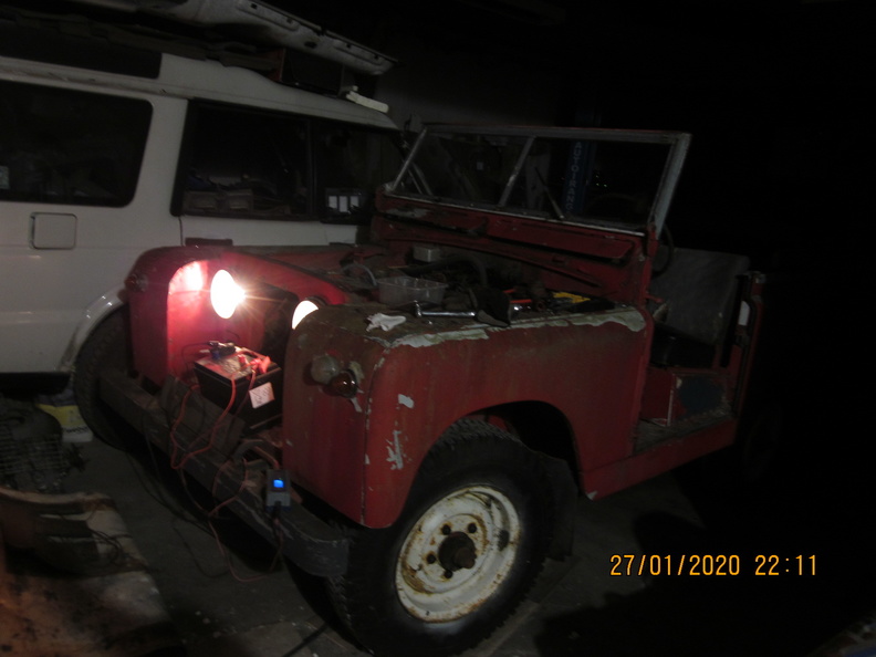

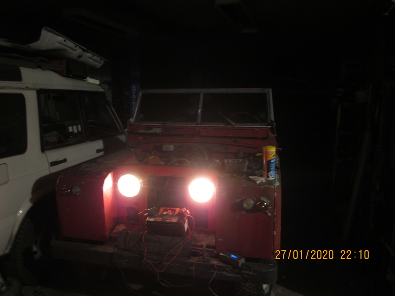

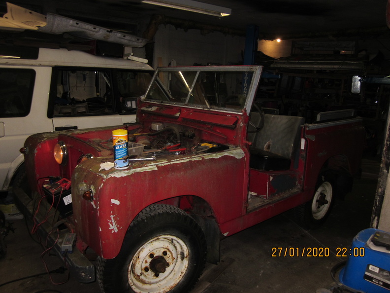

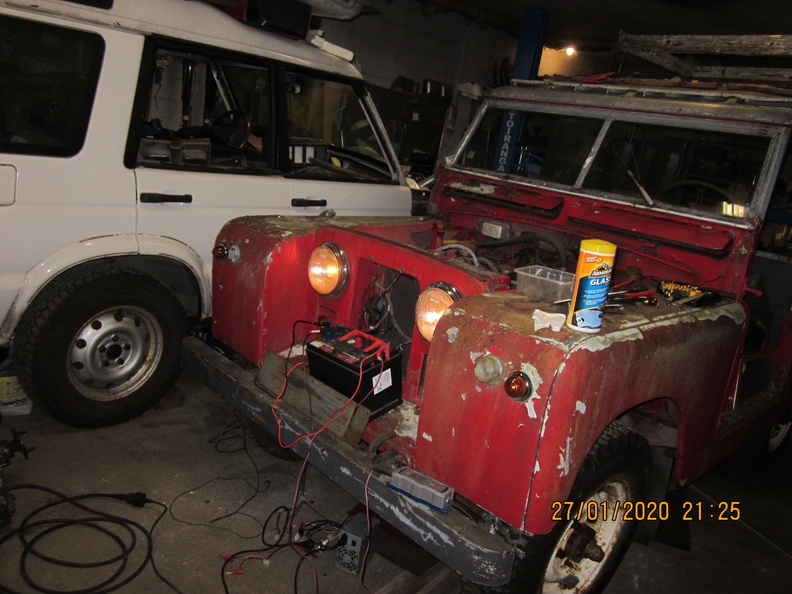

Siirtelin keksinnön nosturin lähelle, kun olin löytänyt ensin alun toistakymmentä ruuviliitosta. Kaikki pyöri auki niinkuin olisi eilen kiinnitetty, ja oletettavasti ovat olleet koskematta vuodesta -62...
Ajovalot on päällä lähinnä siksi että kuivattaisi umpioita. Näkee sitten heijastimien kunnon, oletus on ettei kovin kaksinen olisi mutta aina voi yllättyä...

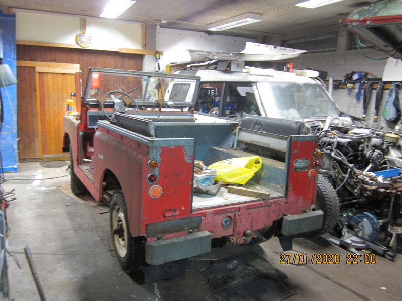

Ja noin siinä sitten kävi. Helppoa ja hauskaa oli katon irrottaminen, nosturi on kyllä kätevä tuossa hommassa...
[Image: 20200127212922-d17e86cb-me.jpg]
Takalaitaahan tuo (tai setä sinisissä) sitten tuohon huutelee, jos ilman kattoa meinaa kaahailla. Ja ehkä jälkikasvua olisi syytä sitoa jotenkin kiinni, jos sinne asti joskus päästään...

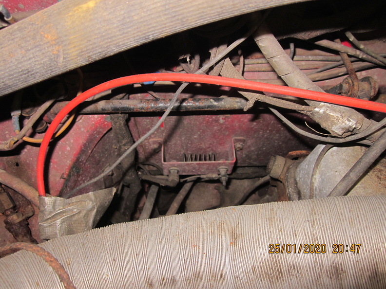

Jospa huomenna saisi sille startille annettua huomiota osakseen..? Ja mitenköhän ja minne tuon katon sijoittelisi...
Jasu post_id=109549 time=1579991744 user_id=3005 Wrote:[Image: 20200124222535-edf3dd9d-me.jpg]
Hieman toisennäköistä noissa enempi räpeltämättömissä... :roll:
Taitaa olla tossa tuuletus...eikun ilmastoinnin :mrgreen: edessä asetellingit laitettu.
Joo, semmoset puuttuu. Samaten on kadotukseen lähtenyt nurkista nuo siipimuttereiden tienoot, millä lasi pystyssä pysyisi...
Kivääritelinettä en välttämättä kaipaisi, tai no, mistäpä sen tietää minkälaiseksi tämä maailma vielä muuttuu jos vaikka tarve kiväärillekin tulee ajankohtaiseksi..?

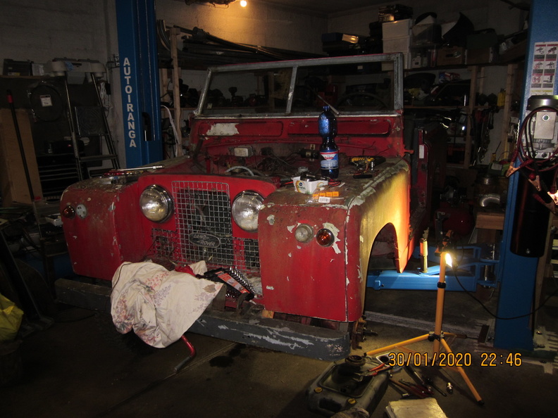

[Image: 20200130220451-f4f3abc0-me.jpg]
[Image: 20200130220453-45277874-me.jpg]
Sitä lunta. On sitä tullut, vaan onneksi on innokkaita apulaisia mukana..!

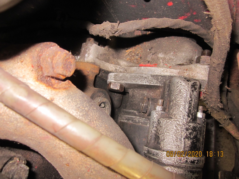

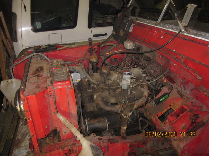

Startti alkoi eilen pyörimään kun sähköä tarjoili, ensin toki täysin oikosessa ekalla kasaamisella. Helpotti kun otti toisen kiinnityspultin tilalle tälläämäni kierretangon pois. Silti oli vähän vaisun oloinen, pitää sen verran vielä avata että madaltaa kollektorin lamellien välistä eristettä, nyt tuntuisi olevan samalla tasolla niin ei ehken osaa sähkö kunnolla perille. Jos tuon saa vähän reippaammaksi, niin sitten voisikin sen punoa paikalleen, ja katsoa nouseeko painemittarissa viisari olleskaan...
[Image: 20200130220456-a672b769-me.jpg]

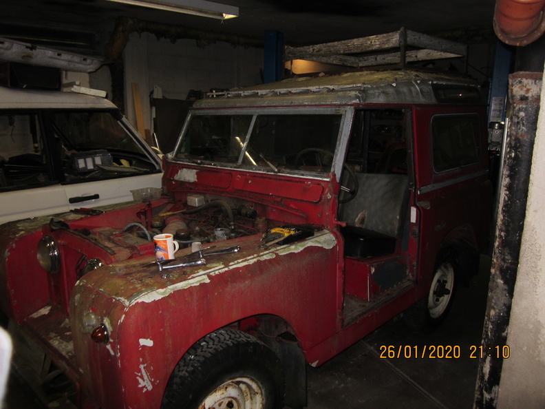

Tuli taas siirreltyä esineistöä, katto lähti ulkoruokintaan ja muutenkin sekalainen kasa romuja haki paikkojaan. Sitten sopikin tuuppaamaan nosturille (että Discon saa sisällä käymään), ja nostamaankin vähäsen...

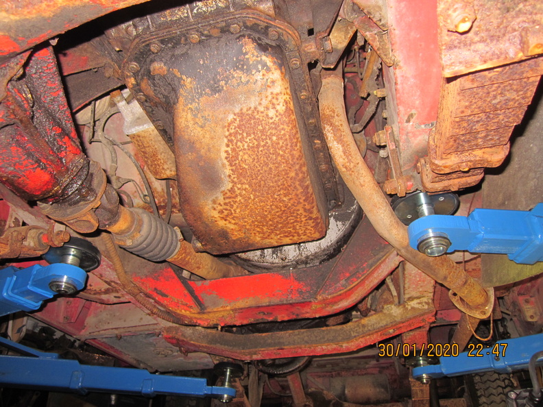

Yllättäen kuivan olonen pohjapuoli. Koneessa on kyllä öljyä, jostain syystä ei vaan ole osannut öljytä ihan joka paikkaa...
[Image: 20200130220503-4883f0e9-me.jpg]
Ei kovin pahannäkönen ole tuo lattiaosastokaan. Noinkohan käy ettei tarvitse hitsipilliä edes sytyttää tämän kanssa..?

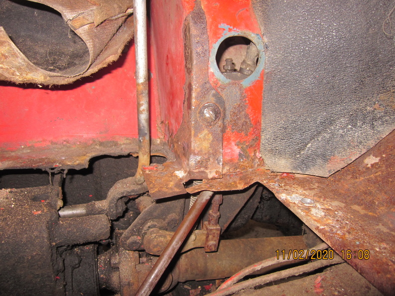

Jasu post_id=109571 time=1580417894 user_id=3005 Wrote:Noinkohan käy ettei tarvitse hitsipilliä edes sytyttää tämän kanssa..?
Potentiaalisia paikkoja; rungossa runkoaisojen päät edessä (paljastuu kun irroittaa puskurin), takapalkki, melko varmat on bumb stoppien alla, outriggerit (varsinkin tankin puolella), korissa tulipelti ylipäänsä ja footwellit, sekä tuulilasin tiivisteen alla.
Vänkärin etulattiassa on pieni paikka mikä huomiota vaatii, muuten on vielä pehmoset löytymättä. Runkoa on takajousen takakiinnikkeen tienoolta joskus jo paikattu. Kunhan saa enemmän nostettua niin sitten näkee paremmin...

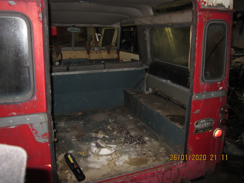

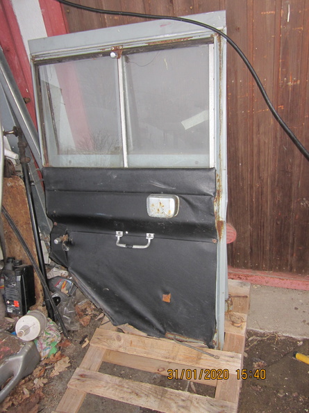

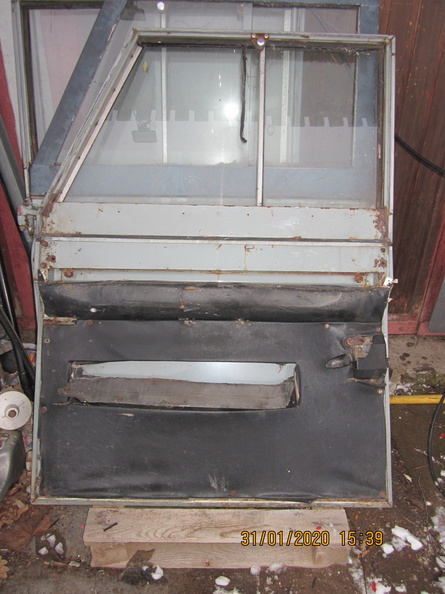

Vähän tuli kummasteltua osia, mitä tuli mukana, kun piti siirrellä niitä(kin)...
[Image: 20200131160242-08933dd2-me.jpg]

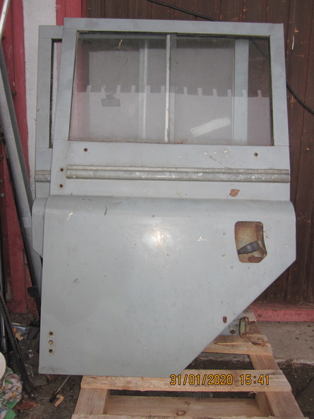

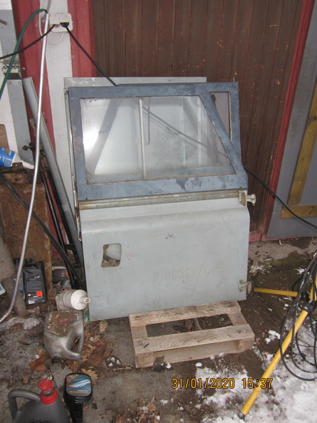

Tämmöisiä iloisenvärisiä osia tuli, suht suoran olonen luukku...
[Image: 20200131160244-40ec315a-me.jpg]
Ja samaan sarjaan "kaksvärisiä" sivuovia...

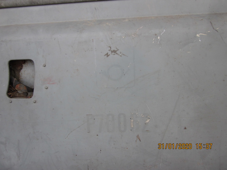

Näkynee alkuperäsen sijoituspaikan tekstejä..?

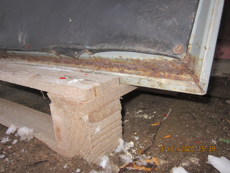

Himpun räjähtäneet sisäverhoukset...
[Image: 20200131160250-591e2af9-me.jpg]
Entäs alareunat? Tää oli pahin noista viidestä...

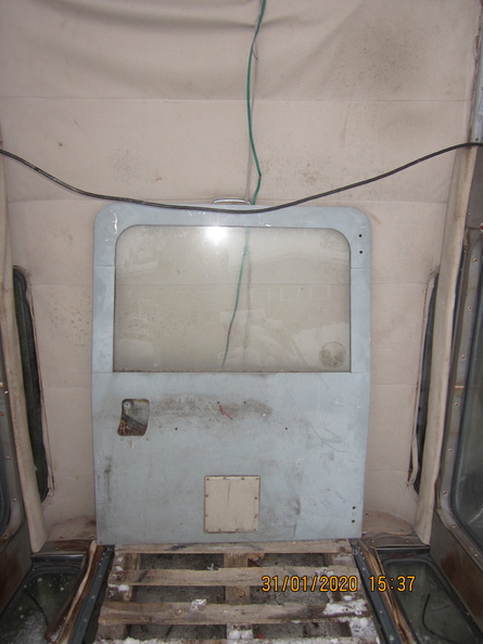

Eipä noissa takaovissakaan isommin käytön/säilytyksen aikasia jälkiä näy...
[Image: 20200131160252-d5efdbdf-me.jpg]
Takimmaisissa olisi vähän ehjemmät verhoilutkin. Mitähän näillä tekisi, vai pitääköhän se haalia loppuauto näihin oviin..?

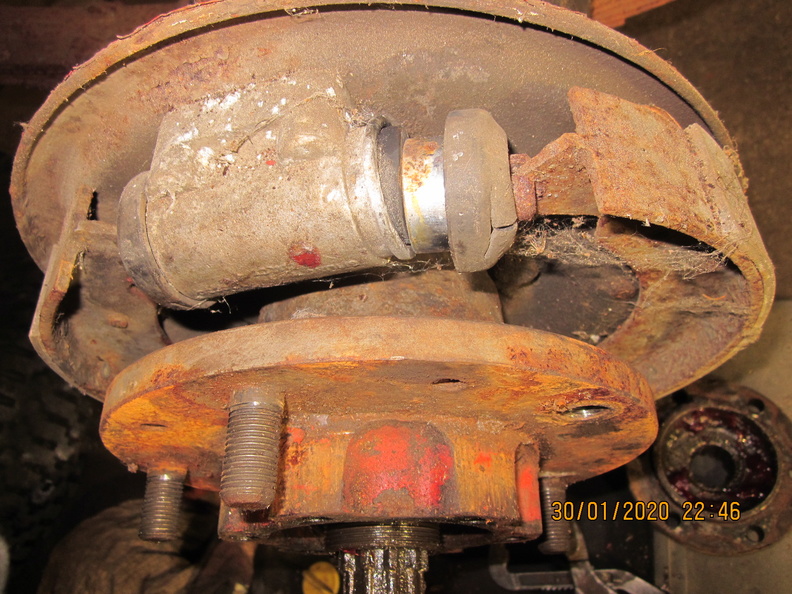

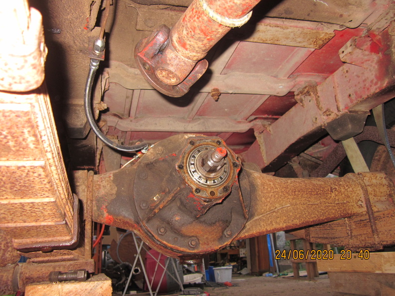

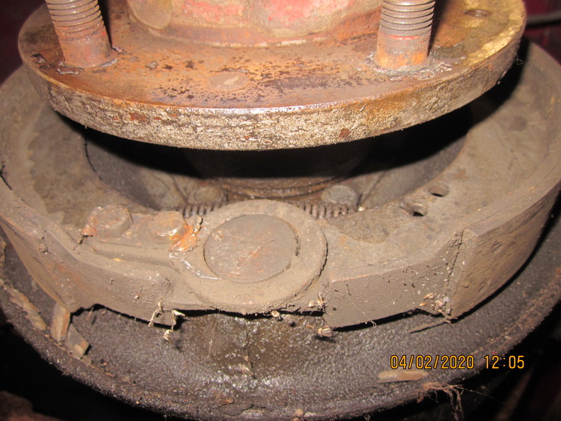

Kurkistelin jarruihin, kaksi avattu ja kuivia oli. Ilmeisesti laitettu uudet sylinterit, vaan käyttämättömyyttään männät jumissa. Edessä kengätkin näytti kovin vähän ajetuilta, takana ei niinkään muttei kuitenkaan lopussa eikä rasvattuja. No, uudet on matkalla...
[Image: 20200202182434-26766370-me.jpg]
Oli siellä apulainenkin mukana ihmettelemässä...

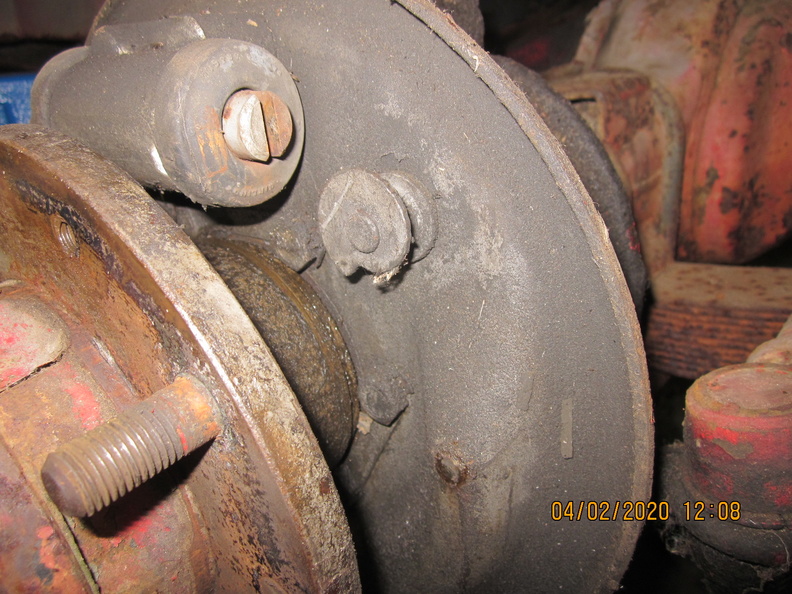

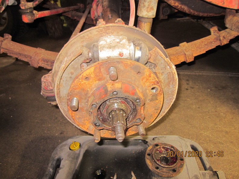

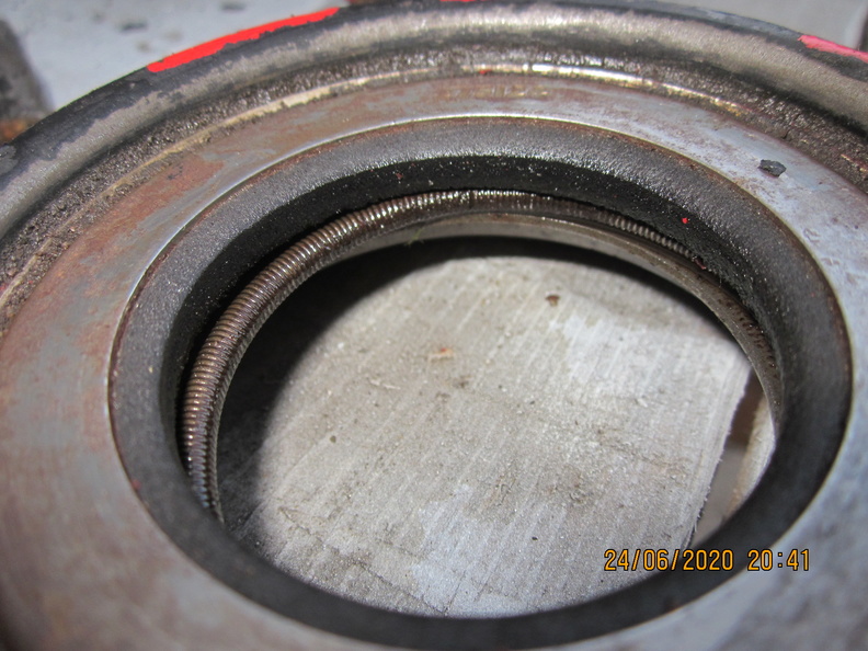

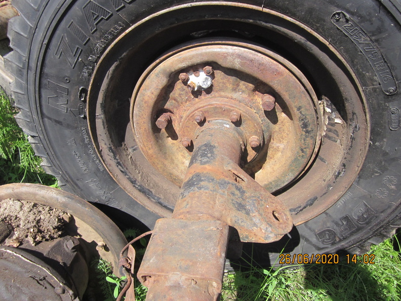

Viimeinenkin jarrurumpu irti, lähtihän sekin kun malttoi nitkutella hiljakseen, päästämättä yhtään vinoon rumpua. Kenkiä ei saanut yhtään sisäänpäin, kun tässä hankalimmassa oli yllättäen molemmat männät jumissa. Eikä ne männät kovin herkästi liikkuneet oikein missään, pari vähän muita herkemmin...
[Image: 20200204151127-66613587-me.jpg]
[Image: 20200204151120-323d1de7-me.jpg]

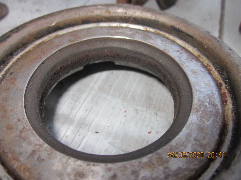

Tässä kostein jarrukilpi kuvailtuna. Muut kuivempia. Kertooko tämä sitten akselitiivisteiden ehjyydestä vai siitä että on jo ehtinyt kuivaa vuotaneet öljyt..?
Tosiaan ilmeisen vähän ajetut oli sylinterit, ja kengätkin näyttää kovin vähän käytetyiltä, vissiin tehty jarruremppaakin hetki ennen kun ajot loppui. Suojakumeja hapertunut, mäntiä jumissa. Niin, ja jarruputkien liitoksetkin lähteneet tähän mennessä helposti ja ehjänä auki, vissiin liitokset tietää että on hankittuna jo kieppi uutta putkea ja nippoja, letkut ja sylinterit on jo matkalla tännepäin..?
Kyllä minä tilaisin ne akselistefatkin, muuten ovat uudet kengät pian öljyllä kyllästettyjä - ei ne uusitutkaan stefat vuosikausien seisonnassa ainakaan tiivisty.... :roll:
Ja jos se tumppiakselin rengas (distance piece) johon stefan pitäisi tiivistyä on kulunut tai urittunut, myös vaihtoon.
Jos rummut ei meinaa millään lähteä irti, voi koittaa avata sylinterien mutterit että sylkkä on irti kilvestä, jolloin irroitus vähän helpottuu.
On tähän paljon muutakin tilattavaa vielä, ja varmasti löytyy lisää. Eikä ne tiivisteet näytä edes maksavan käytännössä mitään, niin vähän pöljä paikka säästellä niissä...

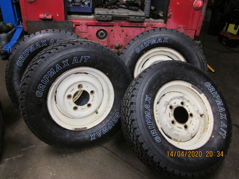

Mitenkäs, kun aina toisinaan näkee eri ikäisiin Serieksiin laitetun Rangen peltivannetta, niin mitenkähän on käytännössä toteutettu? Kokeilin sovitella, ei mahdu kun ottaa driving memberiin (meniköhän oikein? Siihen vetoakselin laippaan kuitenkin) kiinni ennenkuin vanne on perillä? Niitä laippoja sorvaten selviäisi tuostakin, vai löytyyköhän suoraan sopivia versioita jostakin..? Vielä ei ole tullut niitä etsittyä. Helpottaisi vähän ekoja kokeiluja, kun olisi valmiina renkaita vanteilla, mukana tulleet renkaat kun on käytännössä lähinnä vanteensuojia tahi siirtorenkaita, ei niillä ristuksenvanhoilla pinnotetuilla viitsi lähteä kokeilemaan onneaan...
Piti ottaa rungon kunnosta kuviakin Kaitsulle, ehkä seuraavalla tallissakäynnillä muistaa...
Mun mielestä oon nähnyt niitä Rostyle eli Rangen "piparkakkuvanteita" kahdella erikokoisella keskireiällä. Meniskö se isompi sitten. :?:
Tai sitten vaan hankkii spacerit sinne väliin, https://www.paddockspares.com/land-rover...acers.html
saattais silläkin hoitua. Itse en ole Seriekseen mallannut noita, niin en voi varmudella sanoa. Pitäis zekata kun kerkeis et onko mulla yhtään vannetta irrallaan jos zekkais... :roll:
Kaitsu post_id=109596 time=1580899453 user_id=854 Wrote:Mun mielestä oon nähnyt niitä Rostyle eli Rangen "piparkakkuvanteita" kahdella erikokoisella keskireiällä. Meniskö se isompi sitten. :?:
Taitaa noissa mullakin olevissa vanteissa olla kahta eri kokoista reikää. Pitääpä mallata, epäilyttää tosin että olisi siitä kiinni, siitä pienempireikäisestäkin mahtuu vetarin pää hyvin ulos, ilman sitä vetolaippaa sai menemään perille asti...

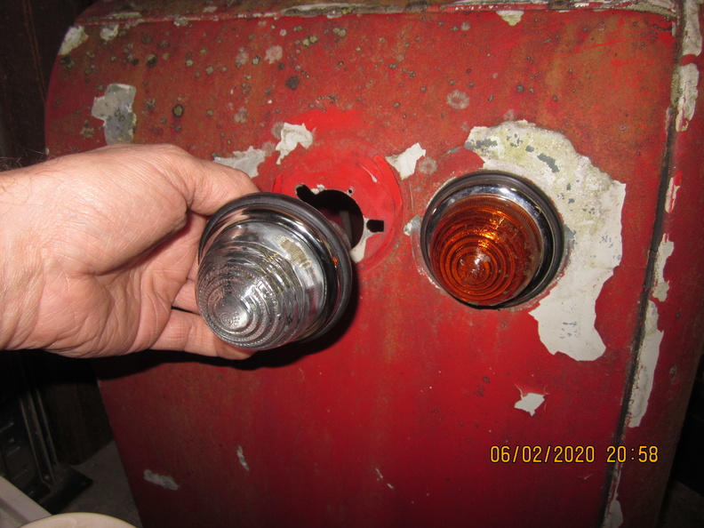

Ja tuommoset tuli myös. Hetki tuli pohdittua laittaisko parkit vilkkujen viereen, vaan taitaa viedä ajatus voiton että oranssit poistuu ja samaan valoon tulee vilkkuja parkki, kakslankaselle polttimolle kun on kannatkin...
[Image: 20200206201751-8ff7ffbf-me.jpg]

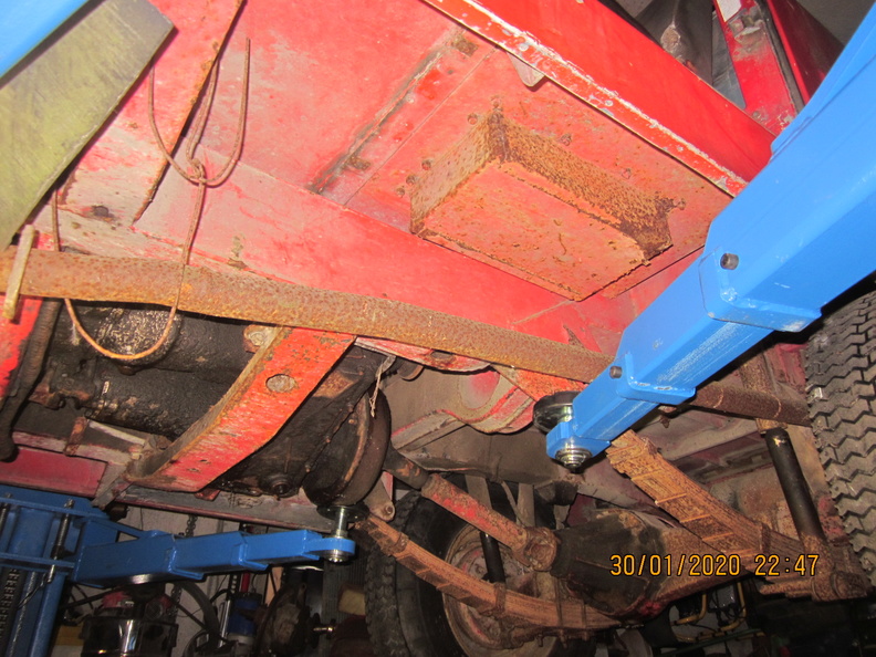

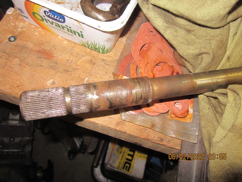

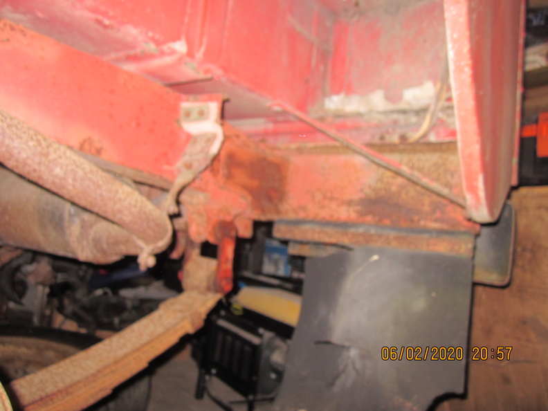

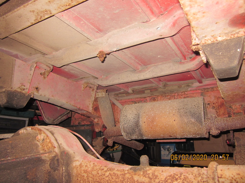

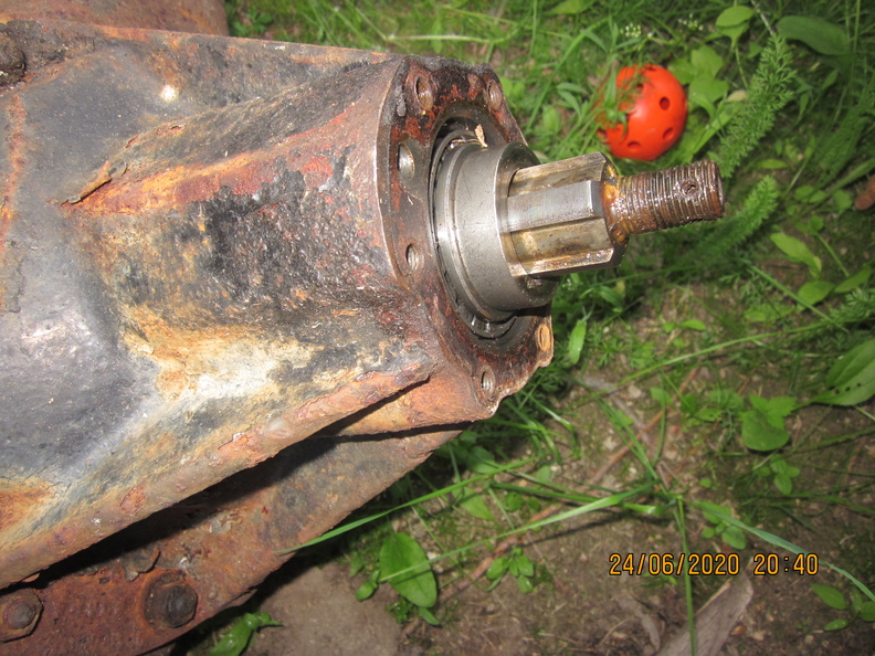

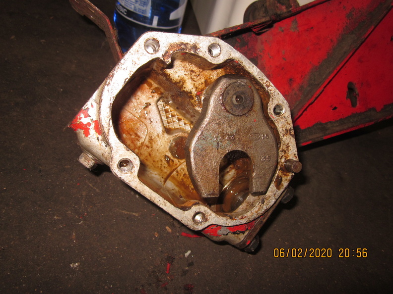

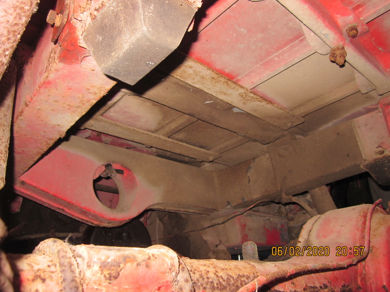

Vähän näyttäs sille että olis perän stefa vuotanu toisinaan, tai sit jakoaskin öljyt on valunu kartaania pitkin roiskittavaks..?

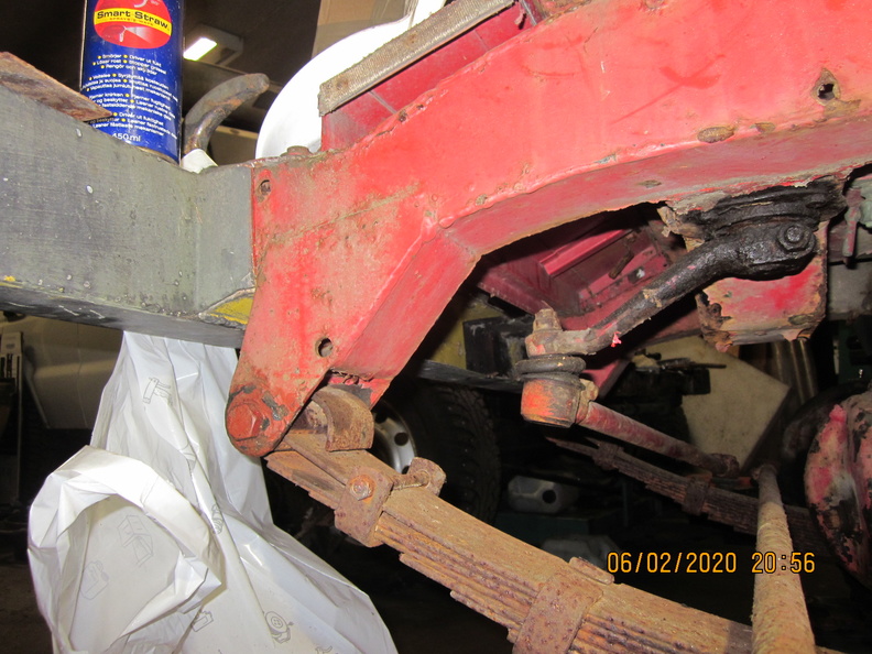

[Image: 20200206201748-3e8ed388-me.jpg]

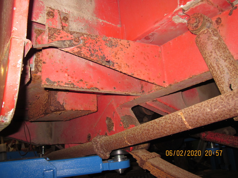

Jopas tarkensi huonosti, vaan taitaa näkyä takajousen takakiinnikkeen ympärille tällätty paikka? Toisella puolella vastaava hitsuu tekastu, muuta paikattua tahi paikattavaa ei vielä ole löytyny, paitsi vänkärin jalkatilasta pieni pehmosen alku...
[Image: 20200206201743-f01749c4-me.jpg]
[Image: 20200206201746-44b5b236-me.jpg]
[Image: 20200206201744-789b51cf-me.jpg]

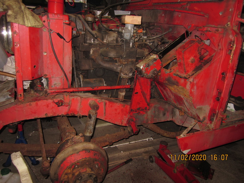

Ei tää nyt mikään mätäpommi taida kuitenkaan olla..? Tuohon on nyt aika hyvä käydä starttia asentamaan, ja ihmettelemään latausvermeen päivitystä. Jarrupääsylinteri tuntus toimivan, kytkimen ei. Ohjausvaihde tuli irroteltua, jumittavaa paikkaa metsästäessä...

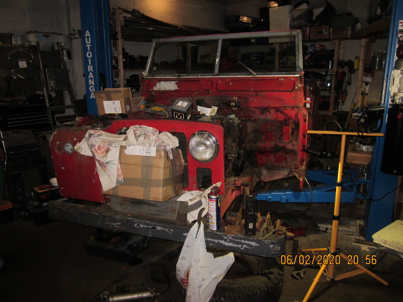

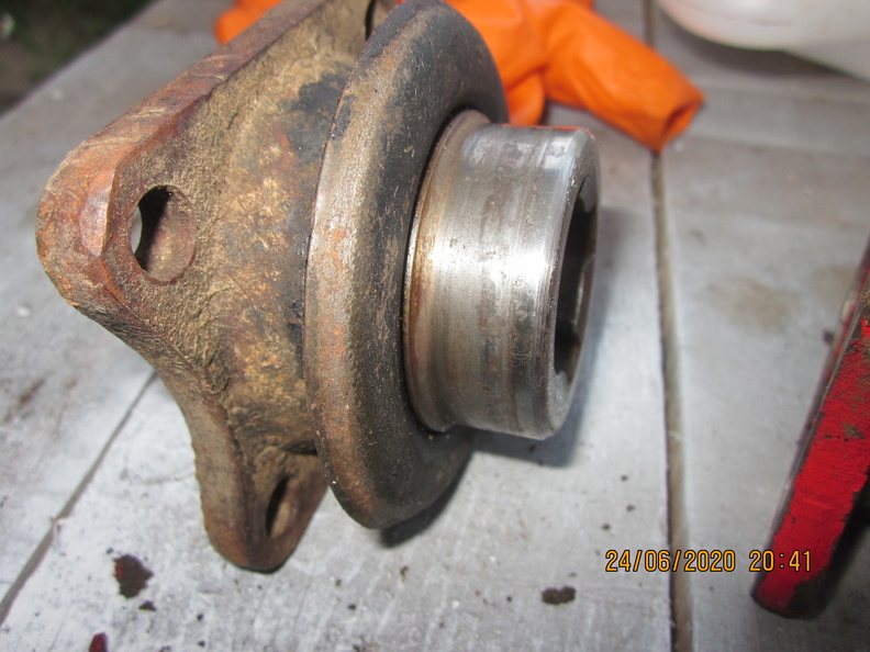

[Image: 20200206201738-d816007f-me.jpg]
Vaikka olikin hieman ruosteessa ylempi laakeri. Saattaa ohjastaessa tuntua jo nuo ja ulkokoolin koloset, vaikka pyöreät uudet kuulat laittaisikin..?
[Image: 20200206201734-a794cc20-me.jpg]
Tuolta oli jumissa. Yläpään holkki oli ottanu akseliin aika tukevasti kiinni. Mitähän muovia tuo on sitten ollu? Uudemmissa käsittääkseni kuulalaakeri tuossakin, mukana tulleessa ilmeisesti Series 3:n osassa semmoinen oli...
Eiköhän tuosta vielä ohjauskin herkisty? Ainakin pyörät kääntyy tuon simpukan irrotuksen jälkeen jopa yhdellä kädellä pyörännavasta kääntäen, väljiä ei onneksi missään tunnu...

Sen verran tuli tuota ohjauspylvästä ihmeteltyä, että taitaa turvonnut pusla olla bakeliittia. Ainakin semmosen tuoksu tuli esille kun pyyhkäisi hiekkapaperilla. Putsasin akselin, ensin messinkiharjalla, ja lopuksi vesihiomapaperilla, puslaa vähän karkeammalla paperilla, mukavan herkkäliikkeinen tuli. Saas nähdä saisiko huomenna kasattua simpukkaa..?
[Image: 20200208213613-5ec0ea1e-me.jpg]

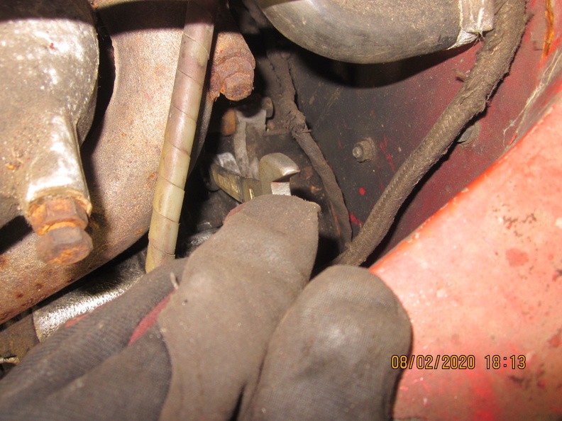

Starttia laittelin paikalleen, aika kivassa paikassa tuo toinen ylärivin pultti. Ei mahdu imu-pakosarjan alta hylsy, eikä melkein mikään lenkkiavain kun taitoksen kulma on pikkasen huono. Sentään löytyi yksi avain millä sai sen kahdestoistaosakierroksen kerrallaan...
[Image: 20200208213618-826e9945-me.jpg]
Siis niinku tällai. Mitenkähän virallisen ohjeen mukaan pitäisi toimia..?
[Image: 20200208213624-2b1344eb-me.jpg]
Paikalleen eksyi startin lisäksi dynamo ja pakoputki. Laturia olisin sovitellut, vaan en jaksanut kaivaa tähän hätään esille laturilaatikkoa...

Tämmöistä meteliä sain aikaiseksi. Yllättävän kivasti kävi, ollakseen neljännesvuosisadan paikallaan ollut. Lopuksi sammui, eikä lähtenyt käyntiin tuossa viteolla, kun bensa loppui tankista, desin lääkeruiskusta... Öljynpaineitakin näkyi nostavan mittarin mukaan, mitään ylimääräisiä ääniä ei kuulunut, eikä kiehutusnesteen taso laskenut koekäyttöjen aikana...
Kummasti antaa lisäpotkua askartelulle tuommoinen pieni ääninäyte...

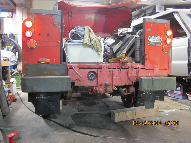

[Image: 20200209212700-e0446b82-me.jpg]
Lucas-lights. Vähän oli hapanta osassa lamppujen pohjia, vaan näky noihin valo lopulta löytyvän. Eteenkin olisi syttyneet, vaan kun on irrallaan moiset. Ajovalotkin tottelee valokytkintä, valonvaihtaja lattiassa taasen on täysin jumissa...
Simpukankin kasasin jo aiemmin päivällä, mustaksi maalatulla putkella. Joku sitten häiritsi mieltä, ja selvisihän se kun kävin katsomassa. Olin sitten kasannut väärinpäin, olisi rattiputki osoittanut kohti etuakselia... Noo, äkkiäkös tuon kääntää oikeinpäin, varmuuden vuoksi kahdesti kun jotenkin sain pyöräytettyä ajatuksen ympäri ja kasasin uudestaan ensin väärinpäin... :lol: Vaan olipas kivan herkän tuntuinen pyöritellä, aika karkea kuulien rapinan tunne rattiakselista kääntäessä, vaan ratin kanssa niitä ei enää tuntenutkaan. Koolit ja kuulat vähänniinkö valmiit, ensin meinasin hankkia vaan uusia kuulia vaan kun on sekä sisä- että ulkokoolit kivasti syöpyneitä. Ehkä joskus, jos välyksiä alkaa kehittymään, tehdään priimaa..?

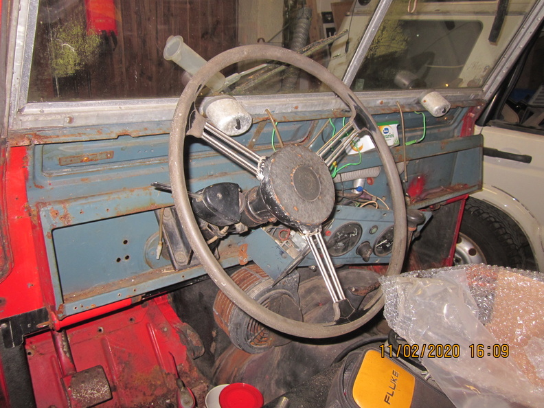

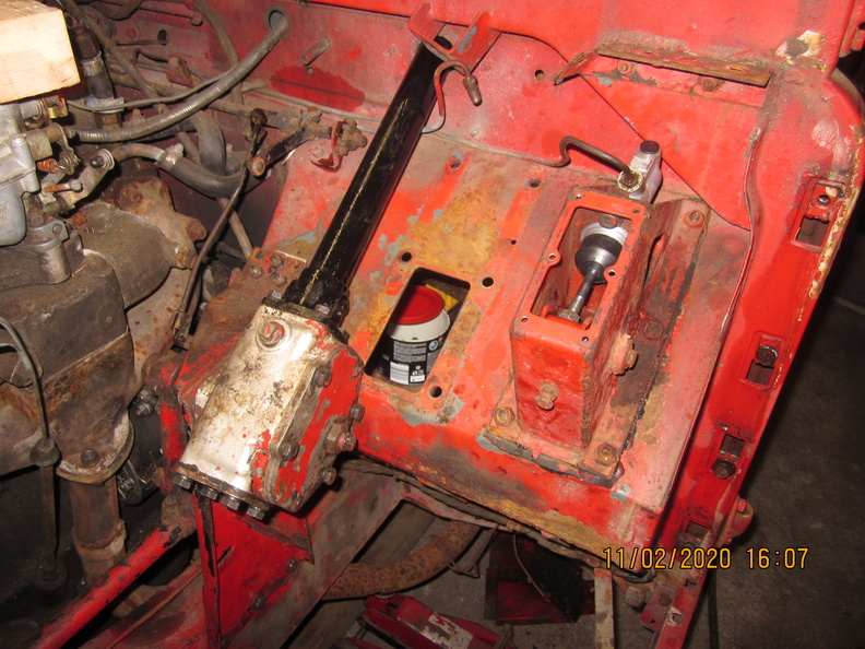

[Image: 20200211154055-3affa5f2-me.jpg]
[Image: 20200211154057-01274ecb-me.jpg]
Kuten näkyy, ohjailusimpukka ja kytkinpoljin uuden pääsylinterin kanssa löysi paikalleen. Nyt olisi kyllä oiva tilaisuus vetäistä uutta putkeakin, kun on sopivasti vielä osia pois edestä...

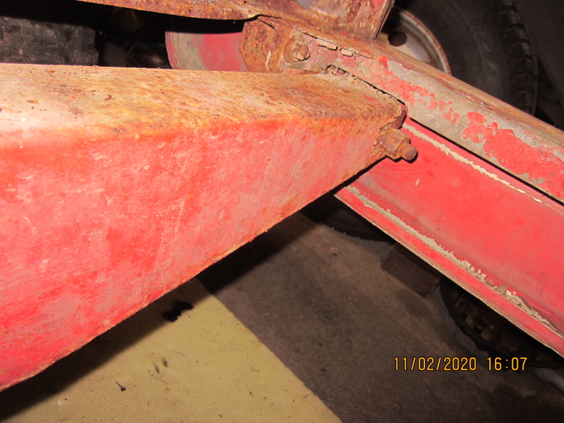

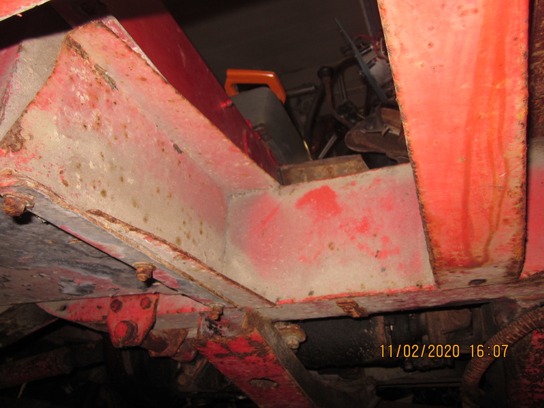

Vänkärinpuolen lattiapellin irrotin, alta paljastuu kivannäköistä runkoa. Ei kovin mätä tuoltakaan..?
[Image: 20200211154104-dfa8c8f6-me.jpg]
Kytkimen työsylinterin vaihtoa varten otin tuon lattian, antaahan se vähän lisää tilaa mutta hieman näyttäisi sille että vaihteiston päältäkin saa pellin poistaa. On sentään ilmausnipalle tehty huoltoreikä... :lol:

Rattikin sopi vielä paikalleen, ja jopas oli kivan herkkä pyöritellä. Helposti yhdellä kädellä pyörittää, vaikka toinen etupyörä onkin maassa, eikä mitään jurinoita tai välyksiä tunnu rattiin. Tais onnistua..?

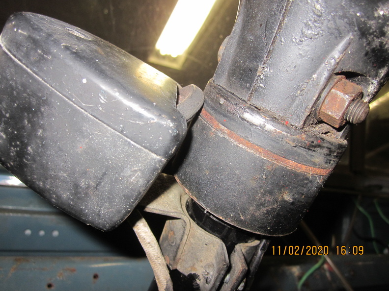

[Image: 20200211154119-b2b67521-me.jpg]
Vilkun palautusmekanismi sitten osasi kyllä yllättää innovatiivisuudellaan. Tuommoinen kumipyörä nojaa ratin keskiöön (selittää kiiltäväksi kuluneen jäljen) joka pyörittää palautusmekanismia, ja palauttaa "vilkullepäin" vilkun suuntaan pyörittäessä mikäli ei ole keskiasentoon ehtinyt. On tuota kyllä Lucas -suunnittelupajassa varmasti suunniteltu ihan huolella...

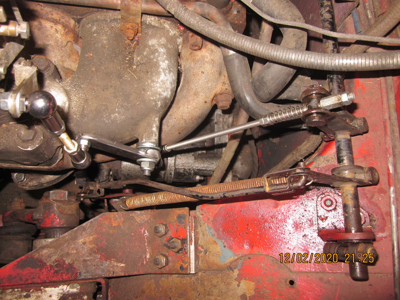

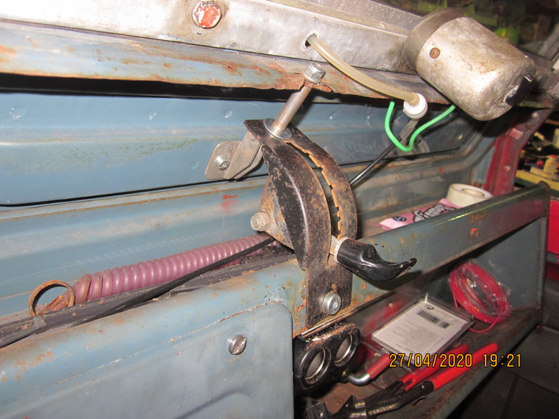

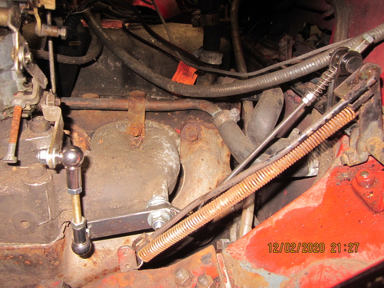

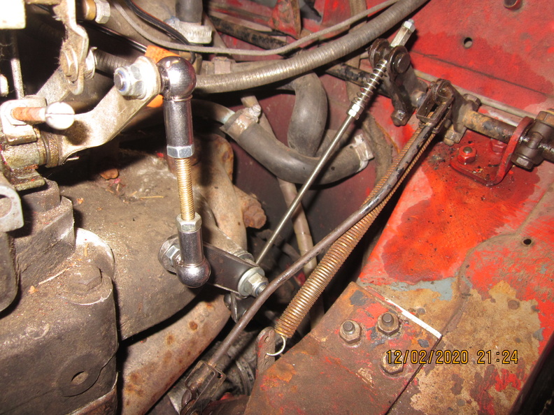

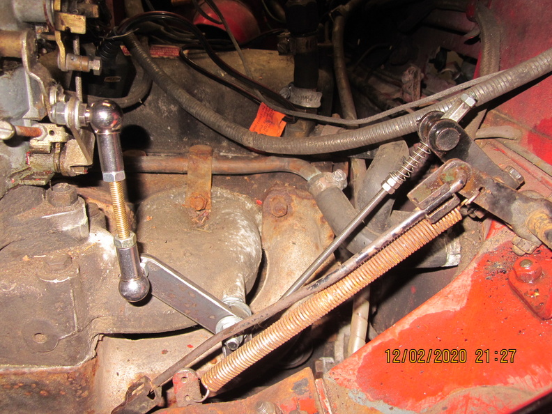

Oikein mitään ehtiny tänään, mutta jonkinlainen kaasuvivustohässäkkä sentään synty..:
[Image: 20200212204722-d66228d8-me.jpg]
[Image: 20200212204725-9a9ba2cb-me.jpg]
Tuossahan oli käsittämättömän huono vaijerisysteemi, joka oli pirun jäykkä ja tosi lyhyellä liikeradalla. Jäykkyyttä oli sitten kompensoitu järjettömän jäykällä palautusjousella, joka teki kaasusta todennäkösesti täysin käyttökelvottoman. No, nyt on herkkä, ja koko kaasun liikerata on käytettävissä kevyemmin ja pitemmällä polkimen liikkeellä. Vipusuhteet käytännössä tietää sitten kun pääsee ajamalla kokeilemaan...
[Image: 20200212204727-f2158555-me.jpg]
Tässä kaasu kiinni...
[Image: 20200212204728-c539a685-me.jpg]
... ja kaasu auki. Vivustoon tuli puolivahingossa tekaistua vastaava systeemi minkä oletan alkuperäisessä oleva, eli polkimella ei saa vedettyä kaasua kiinni. Jos vaikka käsikaasuvivuston palauttaisi takaisin, sen käyttö ei liikuttaisi kaasupoljinta mihinkään...
Jos tuo toimii, niin sitten pitää vielä irrottaa ja maalata. Vivun laakerointina nylonputkea, saranatapin ollessa M8 ruuvi ja vipusessa 10mm reikä...Eipähän helise metalli metallia vasten...
Mulla oli SIIIConfusedsa (ei vahvuudessa enään) joka oli muutettu dieselistä bensakoneeksi melko erikoinen "vivusto" siinä oli pätkä ketjua ja rattaita yhdessä välissä.
Puuttuuko sulla tosta yks keppi (neliveto), kun kuvissa näkyy vain kaksi ja kepin lisäksi jotain vivuston osia puuttuu tosta front output housingista?
Varaosakirjaa kummastellessa, ei ihan yksinkertaisimman näköinen ole se alkuperäinenkään kaasuvivusto. Vaan ompahan niveliä, ja toivottavasti onnistu sen suhteen ettei kaasu eläisi jos moottori sattuu keikkumaan tuolla...
Hienosti kyllä jää aina piiloon asioita kuvia ottaessa. On siellä nelikon vipukin, sopivasti aina jonkun takana ettei näy. Pitäs kyllä ajatuksen kanssa käydä sitäkin seutua läpi, miksei pesaistakin, jotta selviäisi onko kaikki kuten pitäisi... Nelikko kyllä kytkeytyy, oli hieman ahdistava työnnellä tallissa nelivedon kanssa kun pyörät on kaikki vähän eri kokoisia. Hetki ihmetellessä meni, että mites sen saa kytkettyä pois, vaan olihan siihenkin sitten jopa ohjeistus tuolla rintapellin kyltissä...
