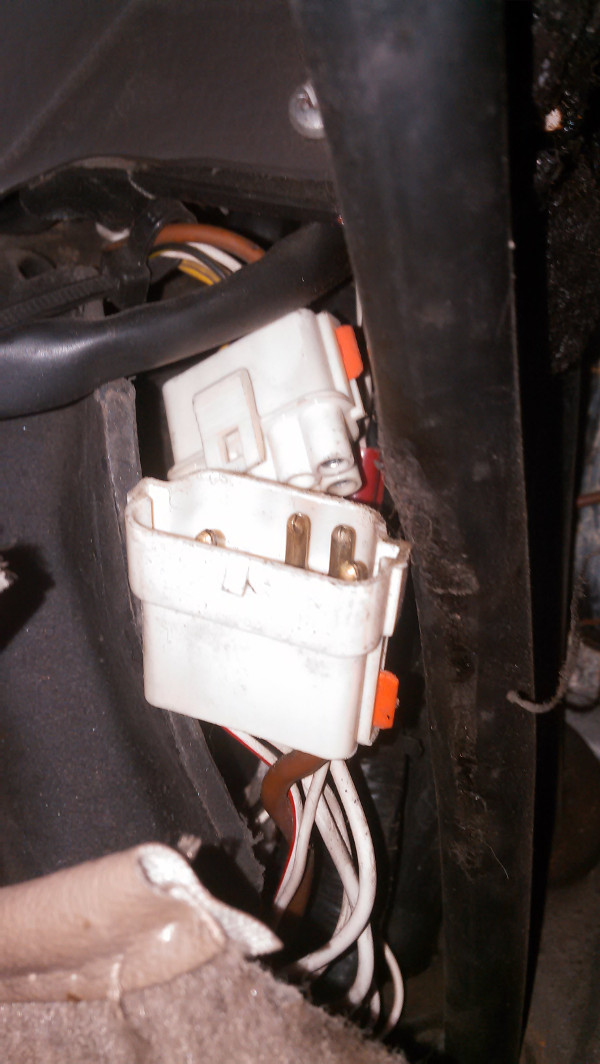

Tein noita testejä ja pääsin neljänteen kohtaan, jossa ECUn pinnistä 20 koitetaan jännite ja kuunnellaan pörrääkö pumppu. No ei pörrännyt, mutta ei myöskään tullut pumpulle sähköä, kun mittasin sieltä tankin sivusta liittimestä.
Mitenkäs tuo piuha kiertää pumpun releeltä tankille? Jossain siellä välissä nyt lie siis katkos.
EDIT: Jaa, mutta eihän releen naksahdus vielä takaa, että sen läpi virtanen menisi. Takaisin siis tallille pohtimaan

Siellähän oli tällainen virtaliitin irrallaan... Liitin kiinni ja avaimesta käyntiin.

Bonuskysymys. Mitäs kaikkea tuon liittimen takana on, tietääkö joku? ECU-testit meni kuitenkin hyvin läpi.

-NewJuhani- Wrote:Niin missäs toi liitin on? Repsikan jalkatilasta, sieltä vähän syvemmältä puhaltimen pömpelin läheltä. Lähdin seuraamaan johtosarjaa ECUlta kardaanitunnelin viertä. Juuri kun olin katsomassa, että mistä piuha menee rintapellistä läpi, niin osui silmään tuo liitin.
