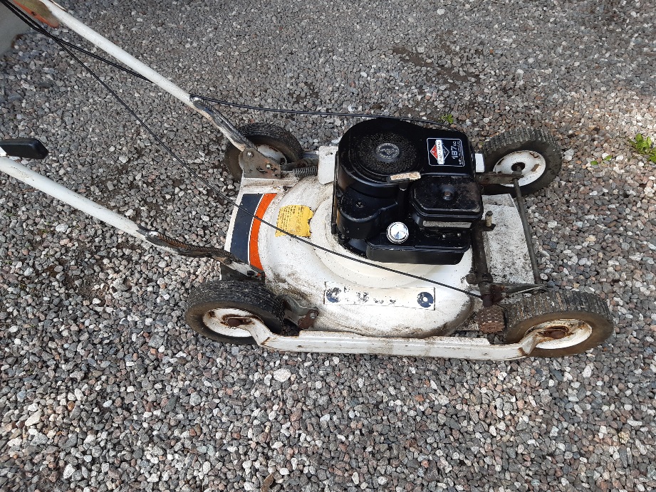

Meillä kotona on se tilanne että joudutaan lainaamaan vanhempieni vm.70-luvun lopun,-maailman parasta-, Klippo 7 etuvetoa meidänkin pihan niittoon kun meidän leikkuri lakkasi pörisemästä.
Vaimo ilmaisi alkukesästä tuohtumisensa siihen ainaiseen lainailuun. Siitä huolimatta että hänen ei tarvitse tehdä edes asian eteen yhtään mitään, vaan minä hoidan leikkurin haun ja palautuksen ja vanhempi poika kynii pihan.
Mulle tuli yllättäen kiire, koska vaimo meinasi marssia leikkurikauppaan ja ostaa uuden. Ei siinä muuten mitään väärää ole, mutta koska talous on edelleen aika tiukilla, niin on päätöntä ostaa 2-300€ maksava edullinen ja hepponen leikkuri ja sitten on taas mitä rassaa ja minkä kanssa tappelee kolmen vuoden päästä....
Ratkaisu:
Kuolinpesässä on komea rivi ruohonleikkureita erinäisine vikoineen ja täysmysteeri-kuntoineen. Ne on ilmeisesti kerätty ilmaiseksi odottamaan jatkotuomiotaan olemassaoloonsa liittyen. Osassa runko lahonnut, yksi jumissa jne.
Nuo ovat ainakin osa siirtymässä suoraan sulattoon, mutta keksin kuitenkin kokeilla yhtä tukevan oloista missä työntöaisa oli poikki. Muutekin kunto tosiaan täysmysteeri. Kokeilin eka tietty että onko moottori jumissa. No, eipä ollut kunhan alla olevat lehdet,risut, mullat sun muut vaan kaivoi kädellä pois. Silmäilin yleisilmettä kaasarin osalta. Tuossa RiksRäksRatton mallissa ei ollut edes ulkoista hapertunutta bensaletkua, niin kaadoin pikkasen bensaa tankkin ja vaihdoin tulpan uuteen. Nykäys tai pari kolme ja härveli mokoma pärisi! Totteli jopa kaasuvipuakin ainakin pikasen arvion mukaan.
Sen verta oli komea 80-luvun vekotin, mulle uudella "tapparatas" etuvedolla, alumiinirungolla ja 4hp koneella että raahasin sen kotiin jatkohoitoa varten!
Onko jollain miuten tarkkaa mallitietoa tuosta? Päällä vain kulunut teksti "etuveto".

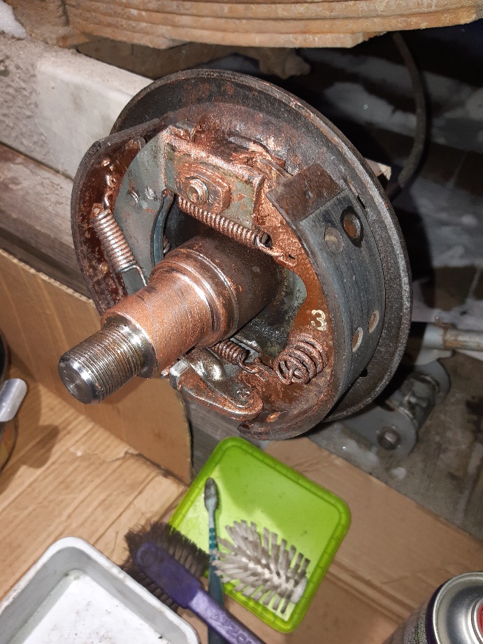

Nyt kun on mitä mainioimmat kerpeleen kylmät talvikelit, oli aika ruveta jarrullista kärryä huoltamaan....pihalla keittiön ikkunan edessä kun tallia ei ole mihin auto mahtuisi ja poolo varannut jo vuodenpäivät autokatoksen.. Katsastus meni kärryssä pitkäks vuodenvaihteessa, töissä tuota tarttis, ja ukko ei vaan saanut itsestään irti tehdä melkeen mitään/tuotakaan kalustohuoltoa harvinaisen  Yrittäjän ottaman oman pienen Joululoman aikaan. No, perheen kanssa oli kyllä vuorostaan laatuaikaa kerrankin rauhassa!
Proggishan on perinteinen: jarrut auki, pesu, hionta, rasvaus ja kasaus. Lisäks valojen tsekkaus jne.
Jarrut sain ilta kerrallaan pikkuhiljaa tehtyä kunnolla kerrospukeutuen. Pakkaset kun on keikkunu siinä-17C°- -25C°...  Iskarit huomasin olevan taas loppusuoralla kanssa, vuotaa hieman jo 10v käytön jälkeen... Päätin myös nyt irrottaa koko teliakselin, joka on pitänyt jo kauan sitten hioa ja maalata/ruostesuojata. Muutenhan keikkuteli on kuumagalvanoitu, mutta ei akseliputkea pyörien välillä.... Aika suojata ja vähän ehostella tuo nyt ennenkuin joutuu  kokonaa  vaihtamaan. Ihan ilmanen kun ei ole....

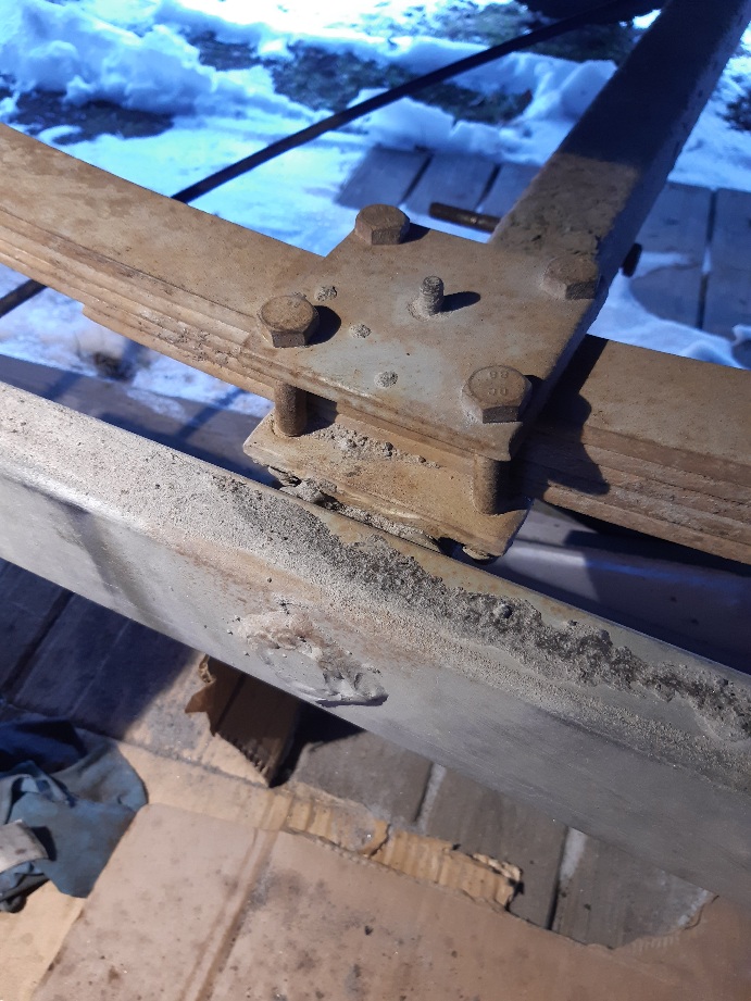

Aika hyvin jousipakat pysyny muuten siistinä sen pakkojen purun, rassauksen ja sinkkimaalauksen/vaseliinoinnin jälkkeen! Millon mahto ollakkaan joku vuos sitten.
