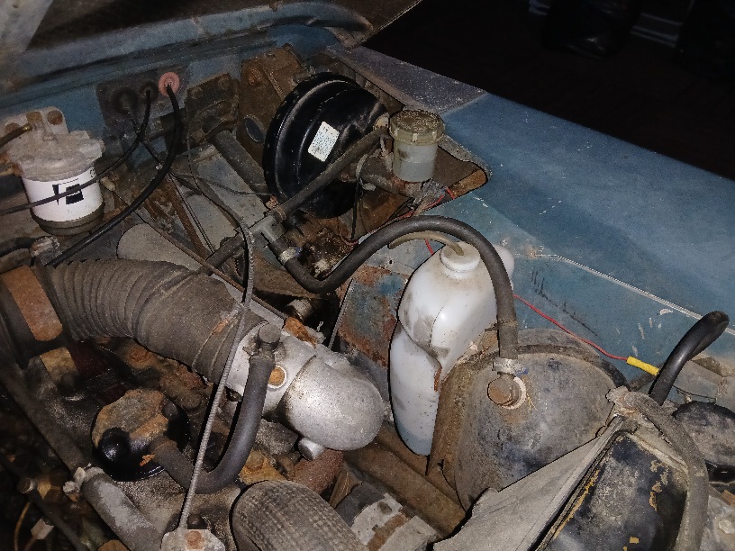

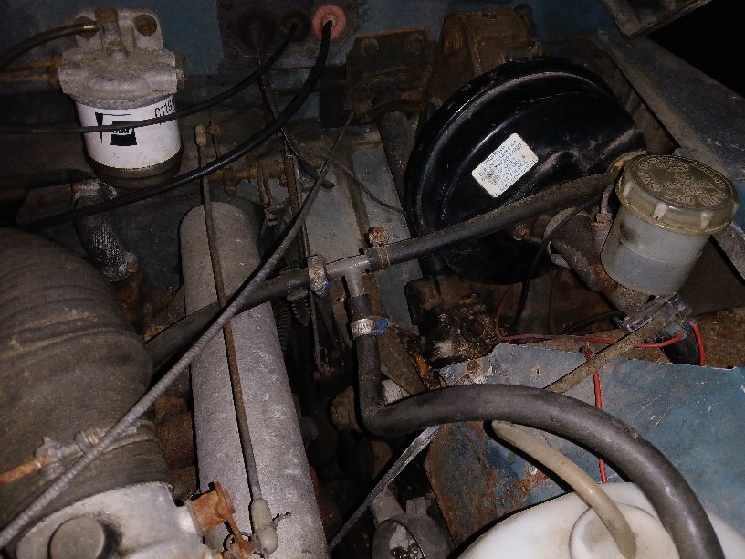

Täytyy myöntää että vakio koneiden kanssa ei ole tullut painittua vielä juuri lainkaan, kun omat alkuajan autot ollut aina sekasikiöitä.
Poika onneks osti vakio dieselin, joten nyt pääsee harjottelemaan senkin sielunelämää.
Otin äsken kuvia tosta pojan auton konehuoneesta ja vertailuksi omaan jarrutehostajan rumpukin kuvattu. Laitan tänne.

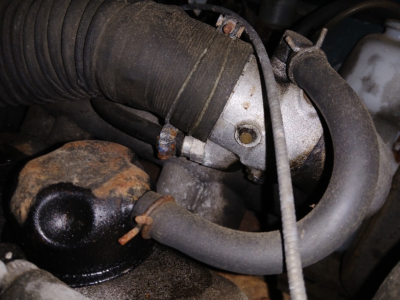

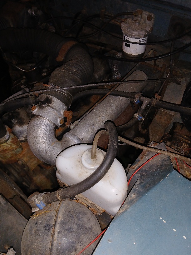

Maalaisjärjellä tota rakennetta kun miettii, niin moottori imee käydessään ilmaa ja imukanavisto/filtteri/ muu pistää hanttiin ja alipainetta syntyy. Jos kone huohottaa kovin esim tuolta venttiilikopasta, niin öljyä kertynee tuonne ihme venttiilihässäkkään ja se hakeutuu jarrutehostajaan... kö? Miten letkutuksen ylä-/alamäki ja alipainesäiliön sijainti vaikuttaa öljyn kulkeutumiseen?
Tossa pojan vakkari. Onko sulla samoin rakenne ka letkut vedetty? Toi huohotin venttiilikopasta on ainakin just ton alipaineletkun lähdön yläpuolella...
