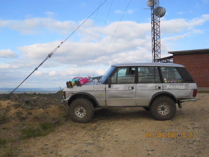

Speksit lyhyesti:
- korotus 50mm, edessä korotuspalat jousilautasten alla ja iskaritornien lyhennys, takana jousikorotus
- rengastus vaihtoehdot: BFG mutiaiset 33*10,5*15 / Super Swamper TSL 33*13,5*15 / Nokian LT nastoilla 235/85-16
- Dumboluokan vetarit 24-spl
- Detroit Truetrac tasauspyörästöt
- vahvistetut raidetangot, tukivarret ja puskurit
- panssaroitu tankki, raidetangot, ohjausvarret ja perät
- vahvat helmapalkit
- vinssi Superwinch S9.0 köydellä
- vaihteisto LT95
- moottori 3.5 V8 vanhoilla mutta hyviksi todetuilla romppasilla
- ilmastointi
- navigointimahdollisuus
![[Image: IMG_3218.JPG]](https://lh4.googleusercontent.com/-6-_Ew2YymmE/UEcQDBd6CSI/AAAAAAAAADI/0Og7bi0rW3A/s695/IMG_3218.JPG)
Tämä kuva tämän vuoden FOT reisulta. Käytiin Kairijoella, komiat näkymät Niekkatunturilta. Dumbolle on tarkoitus tehdä sydämensiirto jossain vaiheessa, kun kauppaan kuului Tapsan huolella kunnostama vaihtokone. Nykyinen konehan on ajettu >400tkm ja kärsii hieman väännön puutteesta yläkierroksilla. Maastossa kone toimii kuitenkin vielä hyvin, niin en ole vielä suurempaa kiirettä vaihdon kanssa pitänyt. Dumboon on tykästynyt myös kaikki tenavat ja vaimokin on huomannut, että tällä "matolaatikolla" voi tehdä unohtumattomia reissuja. Olisi lähtenyt tänä vuonna mukaan FOT:iin jos ei olisi ollut työesteitä
Joten seikkailut Dumbolla jatkuu todennäköisesti vielä kauan.
