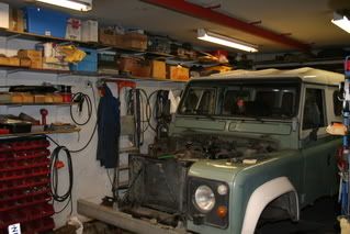

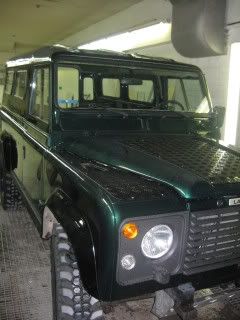

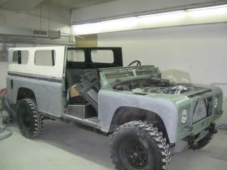

Tarkoitus olisi hieman päivitellä autoa tehon ja ulkonäön osalta. Uusi moottori ja maalaus ym. pientä kivaa.
Siis tätä. Smile
[Image: IMG_2981.jpg]

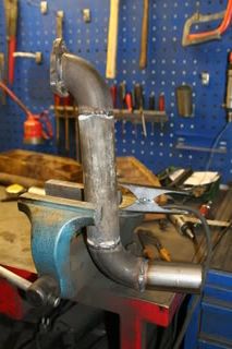

Loppupelissä täytyy sanoa että tällä hetkellä kaikki näyttää olevan ok, mootori on kiinni, koekäytetty ja taitaa olla muutama kymmenenkilometriä mittarissa. Kerrottakoon että kyseinen koe ajo on odottanut yli kolme viikkoa muiden kiireitten mennessä auton korjailun edelle. Mitä itse mootorin vaihtoon tulee, se ei mielestäni ollut vaikea. Ainoat ongelma kohdat oli ohjaus akseli jonka värinän vaimennus kumi otti tuboon kiinni, se korjattiin kääntämällä ohjaus akseli toisin päin. Ja toinen oli ns.down pipe joka tehtiin ja hitsattiin itse. Näitä saa myös ebaystä jos ei mig-liiman levitys onnistu itseltä..

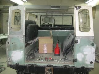

Lopuksi kivoja kuvia..

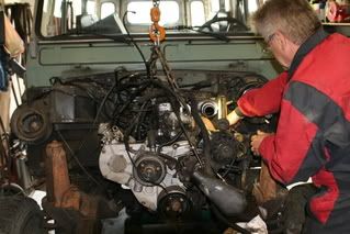

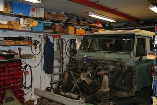

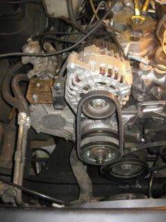

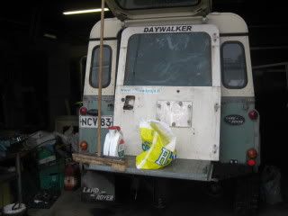

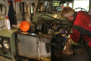

Auton purkua..
[Image: IMG_2990.jpg] [Image: IMG_2992.jpg] [Image: IMG_2995.jpg]

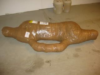

Uusi moottori saapuu!
[Image: IMG_3324.jpg]

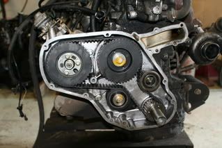

Hihnanvaihtoa.
[Image: IMG_3325.jpg]

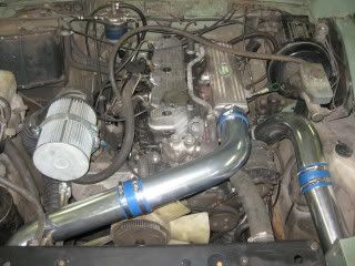

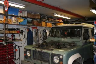

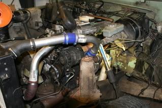

Uuden mootorin sovitusta.
[Image: IMG_3326.jpg]

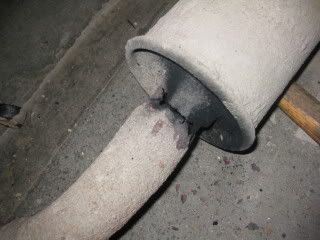

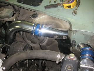

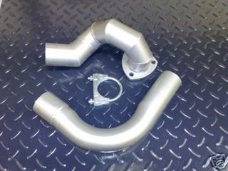

Down pipe oma malli.
[Image: IMG_3332-1.jpg]
Down pipe mallia ebay.
[Image: mallia.jpg]

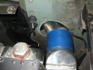

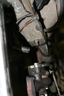

Tuonne sen pitäisi mahtua?
[Image: IMG_3331.jpg]
Ja ei muuta kuin kasaan..
[Image: IMG_3335.jpg]
[Image: IMG_3334.jpg]

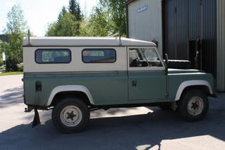

  Land Rover 110 FC "Bulldog" -70 projekti Racingrabbit 22 18´940 29-01-2010, 07:07
