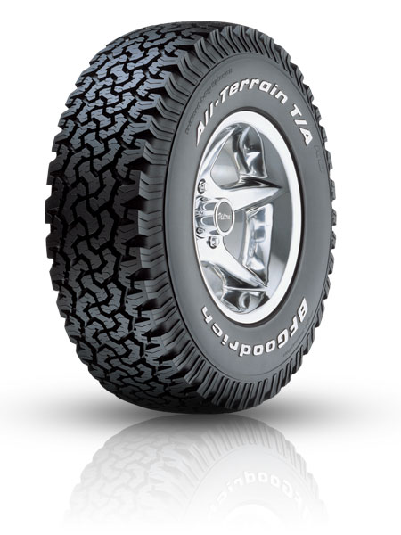

Sitten päästäänkin siihen kaikista hauskimpaan, eli renkaan valintaan. Discolla kurvaillaan hyvin vaihtelevilla alustoilla kestopäällysteestä kuoppaisiin hiekkateihin ja sitä kautta mutaisiin polkuihin. Talviolosuhteissakin olisi kiva pärjätä. Kaikkea ei voi saada, mutta mahdollisimman laajan alueen käyttörengas olisi hyvä. Suurin osa ajoista tapahtuu kuitenkin tieuralla. Nyt on tullut selattua vanhoja rengaskekusteluja läpi ja periaatteessa on kolme vaihtoehtoa.
1. BFG AT Tähän varmasti verrataan kaikkia eri vaihtoehtoja. Eli pidetään tätä ns. nollarenkaana. Toimii vissiin talossa ja puutarhassa. Pata jr kurvaili lumilla hienosti viime talvena, eli toiminee myös talvirenkaana.

Mä oon vieläkin sitä mieltä, että BFG:n AT on jo vähän aikansa elänyt, mutta hyvä nollarengashan se on.
Olen itse ajanut Cooperin STT:llä about kaikissa mahdollisissa olosuhteista (lumella, jäällä, mudassa, hiekassa, kalliolla, motarilla, jne jne jne) n. 40 000km ja mun mielestä ne on aivan passelit sekakäyttöön. Hiekassa se syö itseään helposti vaan syvemmälle (niinkuin kaikki karkeat mutarenkaat) ja talvella pito on huono verrattuna oikeaan talvirenkaaseen (niinkuin kaikilla mutarenkailla) mutta ei ole mun Defen alla ollut mitään rasittavia ulinoita, tärinöitä tai huminoita maastossa taikka maantiellä.
Kokemusat löytyy myös BFG ATConfusedta ja Noksun Rotiivasta, ja yhden jeeppiläisen kanssa ollaan juteltu BFG AT vs Duratrac. Hän oli vaihtanut ensimmäisistä jälkimmäisiin. Kehui kyllä yleisrenkaana ihan hyväksi.
Tosin näin ikuisena hifistelijänä sanon, että Cooper tekee nykyään kyllä myös ST-Maxx versiota, jossa on sama vahvistettu runko kuin STTConfusedsä, mutta Duratracin kaltaisella AT kuviolla. BFG AT ja Duratracin kyljet eivät ole samaa vahvuutta kun STTConfusedsä ja ST Maxxissa.
